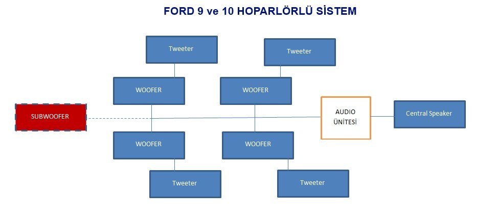

Murat Kav. Oluşturma zamanı: Ekim 1, 2017 Raporla Share Oluşturma zamanı: Ekim 1, 2017 (düzenlendi) Fordun geleneksel olarak sunduğu 9 hoparlörlü sony markalı ses sistemi ve genelde daha ucuz versiyonlarda tercih ettiği 6 hoparlörlü ses sistemleri var. Özellikle C segmentinden %99 bu iki alternatif mevcut. Son makyaja kadar kugayı da bu şekilde sunuyordu otosan. Ancak bazı maliyet kaygıları, kugadaki 9 hoparlörlü ses sisteminin opsiyonlardan çıkmasına neden oldu. Ben de ben yapayım dedim. Ancak bu konu benim çok uzağımda. Geçmişte de hiç uğraşmadığım bir konu olduğu için, biraz araştırma yaptım. Yakın bir gelecekte de buna göre araçta değişiklik yapma niyetindeyim. Ses sistemi dünyası çok geniş, ve acemi iseniz gerçekten kayboluyorsunuz. Alt seviye, üst seviye, 2 yollu, 4 yollu derken yolunu kaybediyor insan O zaman en temelden başlamak gerek. Öncelikle aracımızda nasıl bir sistem var onu anlayalım. Mikrocate göre speaker tiplerini grafikledim.. Bazı kavramları açıklamakta fayda var: Tweeter: Yüksek frekanslı sesleri veren küçük hoparlörler Woofer: Düşük frekansları veren büyük hoparlörler (anladığım kadarıyla piyasada daha çok "komponent speaker" olarak geçiyor. Full Range: Üzerine hem woofer, hem de tweeter bulunan büyük hoparlörler ("koaksiyel hoparlör" olarak piyasada anılıyor) Subwoofer: Çok düşük frekanslar, bass sesler için kullanılan hoparlörler (OEM sistemde 10 hoparlör seçilirse geliyor, TR'de hiç yok. Fordun sitesinde aksesuar olarak pioneer subwoofer satılıyor) Bunun yanında fordun central speaker'ın ne işe yaradığından emin olamadım. Bazı kaynaklara göre sadece bass veriyor. Ancak bazı focuslarda da tweeter olarak geçiyor. C-max'dan gördüğüm, varlığının ve yokluğunun benim kulağımda bir şeyi değiştirmediği yönünde idi. Genel olarak, 6 hoparlörlü sistem ile 9 hoparlörlü sistem arasında oldukça hissedilir bir ses farkı var. Bu fark nereden geliyor onu anlama telaşındayım. Şu ana kadar görünen en büyük fark, ön direklere konulan tweeterlarda. Bu tweeterlar, 9 hoparlörlü sistemde premium olarak geçiyor ve 6 hoparlörlüdeki twitırların 3 katı fiyata sahip. Bu nedenle bunların, piyasada "super tweeter" olarak bilinen, ultra yüksek frekans işleme kapasitesine sahip speakarlar olduğu kanısı oluştu bende. Ben de öncelikle bu twitırları ve merkezdeki tekli hoparlörü sipariş ettim. İlk olarak bu üç hoparlörlü sistem ile başlayıp, 7 hoparlörlü ve hala oem kalan bir sistem oluşturacağım. Bakalım ne olacak --4 dakika sonra eklendi-- ek bilgi: Audio ünitesi, 6 speakerlı ve 9 speakerlıda aynı. 10 speakerlı olunca ise farklı bir audio ünitesi geliyor. Ekim 1, 2017 Murat Kavuk tarafından düzenlendi 3 Yorum bağlantısı Diğer sitelerde paylaş More sharing options...

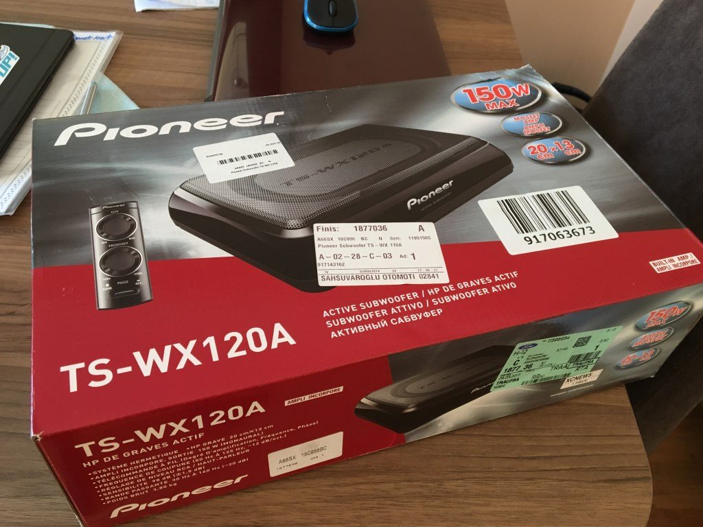

Turhan Atasoy Yanıtlama zamanı: Ekim 1, 2017 Raporla Share Yanıtlama zamanı: Ekim 1, 2017 5+1 ev sistemlerinden yola çıkarak merkez hoparlör insan seslerine yönelik frekans üretmekte.Araçlardada durum aynıdır demiyorum çünkü aynı.Bu yüzden aktif/pasif edildiginde iyi bir kulağınız yoksa farkı anlayamıyorsunuz.Hele o hoperlörün Bass ürettiğini idda eden müzikten hiç anlamıyor derim.Bass sesleri her zaman arkadan gelir prof sistemlerde. --5 dakika sonra eklendi-- Şunu rahatlıkla idda ederimki hic gereksiz masraflara girmeden sadece bagaja ilave edeceğiniz küçük bir aktiv bass'la(kendinden amfili)çıkan sonuca inanamayacaksınız.Bu Oem sistemlerin en büyük eksikliği Bass tonlarıdır,küçük bir bass ilavesiyle içerdeki mevcut oem hoparlörlerde sanki arabada ilave edilmiş sistem varvış havası verir(denenmiş onaylanmıştır) Yorum bağlantısı Diğer sitelerde paylaş More sharing options...

Doğan Kurban Yanıtlama zamanı: Ekim 1, 2017 Raporla Share Yanıtlama zamanı: Ekim 1, 2017 İyi güzel de abi bağlantısı nasıl yapılacak? Sadece 2 kablo ile değil sanırım. Bağlantısı hazır mı yoksa bagajda Yorum bağlantısı Diğer sitelerde paylaş More sharing options...
Murat Kav. Yanıtlama zamanı: Ekim 1, 2017 Yazar Raporla Share Yanıtlama zamanı: Ekim 1, 2017 Bir saat önce, Günal Yılmaz yazdı: Şimdiden kolay gelsin Murat Bey. Ünite ayarlarını, yaptığınız değişiklikleri paylaşırsınız artık. Bize de fikir olur. Ses sistemi konusunda çok ta derine gitmemek lazım. Sağlam bir oem iş görür bence. Yoksa işin sonu yok. Acm ayarlarını not ettim. Hoparlörler gelince forscanle ayarlayıp deneyeceğim. Teybin oradan ses gelirse tamamdır. ? Bir saat önce, Doğan Kurban yazdı: İyi güzel de abi bağlantısı nasıl yapılacak? Sadece 2 kablo ile değil sanırım. Bağlantısı hazır mı yoksa bagajda Cık, maalesef. Subwoofer için oem olsun ya da olmasın bir yerlerden elektrik alınacak. Orjinalden emin değilim aslında, oem subwoofer, cd ünitesini değiştirmeden takılamıyor olabilir. Pioneer da sıkıntı yok, ona sabit elektrik veriyorsun, kendisi ayarlıyor, amfisi kendinde. Yorum bağlantısı Diğer sitelerde paylaş More sharing options...
