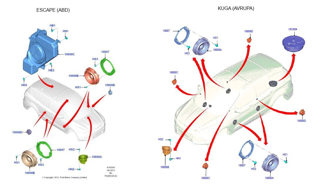

Misafir Yanıtlama zamanı: Ekim 2, 2017 Raporla Share Yanıtlama zamanı: Ekim 2, 2017 11 saat önce, Murat Kavuk yazdı: Subwoofer dışında birebir aynı görünüyor. Subwoofer, sanırım Amerikada lastik tamir kitsiz de alınabilsin diye kabinli satılıyor. Araca özel, bagajda soldaki tekerlek boşluğunu dolduracak şekilde dizayn etmişler. Avrupa ise daha standart bir çözüm ile yetinmek zorunda. (Bu da dursun burada: Araca özel subwoofer'ın amerikanya kodu GV6Z-18808-A ve 172 dolar fiyatı var, kabin dahil ancak sanırım amfi hariç. Şekil olarak çok benziyor ama yine de kuganın bagajına uyum konusunu araştırmak gerek). --6 dakika sonra eklendi-- Olabilir. Focusların bazılarında kuga ile aynı merkezi hoparlör varken, bazılarında ön direklerdeki tweeterdan var. --11 dakika sonra eklendi-- Bunu da almıştık aslında, evde yatıyor, ikinci aşama bunu montajlamak olabilir Bagaja koyular subwoofer hacimden kıstığı için pek kullanışlı olmuyor. Stepne boşluğu için yapılmışı varsa daha orjinal durur kanaatindeyim hem bagaj hacminizden kısmamış olursunuz. İlave olarak illede sony olsun diye kendinizi bence şartlamayın, piyasada kendini kanıtlamış markalar var. Hatta subwoofer kullanmadan mevcut tüm hoparlörleri kaliteli bir sistem ile değiştirip (mid - tweeter) güzelbir amfi ile desteklerseniz temiz ses çıkacağı kanaatindeyim. Benim bildiğim bu işi pro. yapan bir firma mevcut burdan reklam olmasın diye yazmıyorum. Dilerseniz özelden yazabilirim. Yorum bağlantısı Diğer sitelerde paylaş More sharing options...

Murat Kav. Yanıtlama zamanı: Ekim 2, 2017 Yazar Raporla Share Yanıtlama zamanı: Ekim 2, 2017 4 saat önce, Tuncay A. yazdı: C-max'te arkalarda, twit yeri hazır, kapağı bile var. Kuga'da neden kesmişler.? Kuga da twitli ve twitsiz modellerin arka kapı trimlerinin kodları farklı. Dışardan bakınca twitter yeri görünmüyor. Focusta da aynı şekilde. C-max'da güzellik yapmış arkadaşlar. --4 dakika sonra eklendi-- 4 saat önce, Zafer Akbs yazdı: Bagaja koyular subwoofer hacimden kıstığı için pek kullanışlı olmuyor. Stepne boşluğu için yapılmışı varsa daha orjinal durur kanaatindeyim hem bagaj hacminizden kısmamış olursunuz. İlave olarak illede sony olsun diye kendinizi bence şartlamayın, piyasada kendini kanıtlamış markalar var. Hatta subwoofer kullanmadan mevcut tüm hoparlörleri kaliteli bir sistem ile değiştirip (mid - tweeter) güzelbir amfi ile desteklerseniz temiz ses çıkacağı kanaatindeyim. Benim bildiğim bu işi pro. yapan bir firma mevcut burdan reklam olmasın diye yazmıyorum. Dilerseniz özelden yazabilirim. Ben ön yolcu koltuğu altına monte ederim demiştim ama koltuk altındaki mevcut tesisat engel çıkartıyor. Serkan hoca da kirlenir falan dedi Bagajda yer kaplaması olayından ben de rahatsız oldum. Stepne modeli için ise, stepneyi iptal etmek gerekli. Bir de nasıl oluyor, bagaj halısının altında kalınca yine aynı performans alınıyor mu sahiden (gerçi olmasa orjinalde de olmazdı)? Yukarıda verdiğim amerikanya versiyon subwoofer aslında bagajdan fazla yer almıyor. Tekerlek boşluğunu kullandığı için çok da bir kayıp oluşturmuyor. Ancak o da ek masraf şimdi, uğraşmak istemem. 1 Yorum bağlantısı Diğer sitelerde paylaş More sharing options...
Misafir Yanıtlama zamanı: Ekim 2, 2017 Raporla Share Yanıtlama zamanı: Ekim 2, 2017 5 dakika önce, Murat Kavuk yazdı: Kuga da twitli ve twitsiz modellerin arka kapı trimlerinin kodları farklı. Dışardan bakınca twitter yeri görünmüyor. Focusta da aynı şekilde. C-max'da güzellik yapmış arkadaşlar. --4 dakika sonra eklendi-- Ben ön yolcu koltuğu altına monte ederim demiştim ama koltuk altındaki mevcut tesisat engel çıkartıyor. Serkan hoca da kirlenir falan dedi Bagajda yer kaplaması olayından ben de rahatsız oldum. Stepne modeli için ise, stepneyi iptal etmek gerekli. Bir de nasıl oluyor, bagaj halısının altında kalınca yine aynı performans alınıyor mu sahiden (gerçi olmasa orjinalde de olmazdı)? Yukarıda verdiğim amerikanya versiyon subwoofer aslında bagajdan fazla yer almıyor. Tekerlek boşluğunu kullandığı için çok da bir kayıp oluşturmuyor. Ancak o da ek masraf şimdi, uğraşmak istemem. abi stepne içinde şuan fabrikasyon çıkışlı cihazlar var. Tabi stepne bölgesini buna göre dizayn ediliyordur kesinlikle. Bizim stepneler şuanki durumu ile uygun değil krikoyu çıkartıp stepneyi test çevirip (jantın içi dışa gelecek şekilde) konumlandırılması gerekli. Gelelim bu cihazların sesi yeterlimi noktası ? ( yakın bir arkadaşımın yeni xtrail'ini kullandım ve ses sistemi BOSE 'ye ait subwoofer stpenenin içinde. Sesi nasılmı ??? yıkıyor ortalığı Bence kapı hoplarlörlerini sağlam bir mid takımı ve tweeterlarını aynı şekilde sağlam marka olacak şekilde değiştirip güzel bir amfi ile desteklemen seni tatmin edecektir. Yorum bağlantısı Diğer sitelerde paylaş More sharing options...
