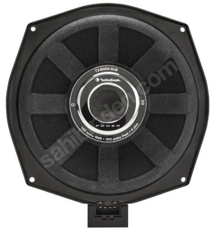

Misafir Yanıtlama zamanı: Ekim 23, 2017 Raporla Share Yanıtlama zamanı: Ekim 23, 2017 (düzenlendi) subwoofer için iki sağlam seçenek yerde kaplamaz Focal Rockford fosgate Ekim 23, 2017 Misafir tarafından düzenlendi Yorum bağlantısı Diğer sitelerde paylaş More sharing options...

Misafir Yanıtlama zamanı: Ekim 23, 2017 Raporla Share Yanıtlama zamanı: Ekim 23, 2017 5 dakika önce, Murat Ka. yazdı: Stepnenin oraya olur mu bu? çap olarak uyarsa ufak modifikasyonla uyar diye düşünüyorum. Yorum bağlantısı Diğer sitelerde paylaş More sharing options...
Günal Y. Yanıtlama zamanı: Ekim 23, 2017 Raporla Share Yanıtlama zamanı: Ekim 23, 2017 Her ikisi de ekstra amfiye ihtiyaç duyuyor. Ekstra amfi = ekstra yer, ekstra kablolama, ekstra iş ... Üstelik her ikisi de bir araç için özel şekilde tasarlanmış. O araçta takıldığı yerin litresiyle (hacmiyle) Kuga'nınki farklıysa, aynı başarıyı elde etmek te mümkün olmayacaktır. (Örneğin RF 40,6 lt hacme ihtiyaç duyuyor) Yorum bağlantısı Diğer sitelerde paylaş More sharing options...
Misafir Yanıtlama zamanı: Ekim 23, 2017 Raporla Share Yanıtlama zamanı: Ekim 23, 2017 19 dakika önce, Günal Yılmaz yazdı: Her ikisi de ekstra amfiye ihtiyaç duyuyor. Ekstra amfi = ekstra yer, ekstra kablolama, ekstra iş ... Üstelik her ikisi de bir araç için özel şekilde tasarlanmış. O araçta takıldığı yerin litresiyle (hacmiyle) Kuga'nınki farklıysa, aynı başarıyı elde etmek te mümkün olmayacaktır. (Örneğin RF 40,6 lt hacme ihtiyaç duyuyor) yanlış anlaşıldı sanırım. Bu modeller koltuk altı, stepne vs. gibi kısıtlı alanlara koyulmak için geliştirilen modeller. Yani ilaveten kabinlemenize gerek yoktur. Yorum bağlantısı Diğer sitelerde paylaş More sharing options...

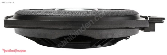

Günal Y. Yanıtlama zamanı: Ekim 23, 2017 Raporla Share Yanıtlama zamanı: Ekim 23, 2017 1 saat önce, Zafer Akbs yazdı: Bu modeller koltuk altı, stepne vs. gibi kısıtlı alanlara koyulmak için geliştirilen modeller. Yani ilaveten kabinlemenize gerek yoktur. Kendi sitesindeki özelliklerden görmüştüm litre meselesini. Zaten her basın bir litresi vardır, en iyi performansını sergilediği. T3-BMW-SUB Power BMW® 8” Direct Fit Subwoofer Size:8" Power Handling (Watts RMS):150 Watts RMS 300 Watts Max Nominal Impedance:4-Ohm Voice Coil Diameter:2.0" (50.80 mm) Speaker Connector: Custom BMW® Terminal Fs (Hz):38 Re (Ohms):3.7 Le (mH):0.61 Qms:2.26 Qes:0.63 Qts:0.49 Vas (Liters):40.6 Sd (cm2):243 SPL (dB @ 1w/1m):88 Xmax (mm):7 Cutout Diameter:7.7 in. (195 mm) Mounting Depth:1.2 in. (31.2 mm) Shipping Weight:3.85 Lbs. (1.7 Kg.) 1 Yorum bağlantısı Diğer sitelerde paylaş More sharing options...

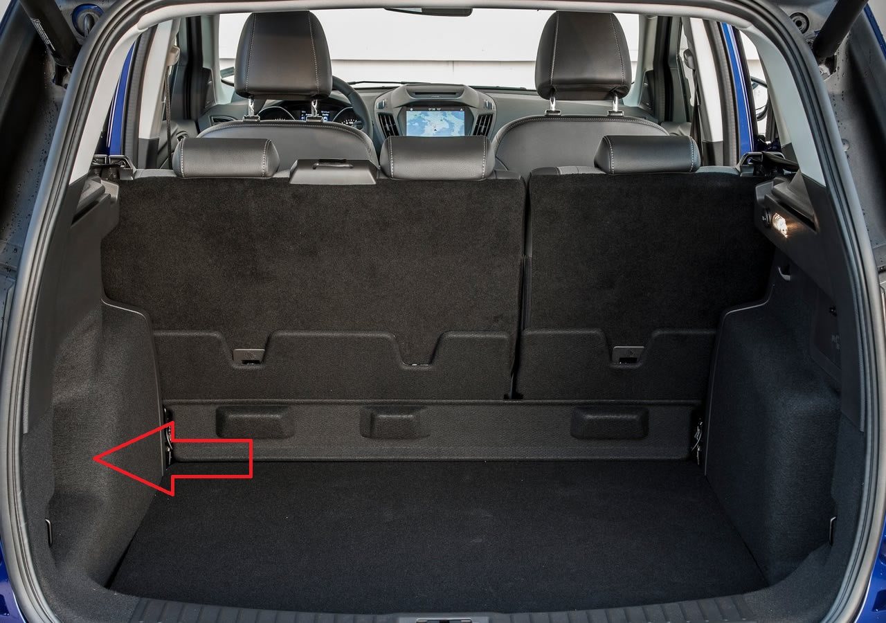

Misafir Yanıtlama zamanı: Ekim 23, 2017 Raporla Share Yanıtlama zamanı: Ekim 23, 2017 Mesela tam buraya fiber kabin slim bass olabilir. Yorum bağlantısı Diğer sitelerde paylaş More sharing options...
Murat Kav. Yanıtlama zamanı: Ekim 23, 2017 Yazar Raporla Share Yanıtlama zamanı: Ekim 23, 2017 Biliyorum bu opsiyonu. Tesisatcıya gidip yaptırılabilir. Olar bir şekilde uyduruyorlar. 2 dakika önce, Zafer Akbs yazdı: Mesela tam buraya fiber kabin slim bass olabilir. Aslında Amerikanyada satılan oem subwoofer buraya giriyor. Sayfa 2'de paylaşmıştım --6 dakika sonra eklendi-- 47 dakika önce, Turhan Atasoy yazdı: Yaw Murat hocam bence gereksiz atraksionlar peşindesin.Bu Sub. işini en kolay bir slim bass hoparlör alarak(düşük litrede çalışan)bagajın bir köşesine fiberden kabin yaparak çözebilirsin,zamanım olsa o kabini sana yapardım,hatta seninde yapabileceğini düşünüyorum.You Tube'de nasıl yapıldığının videoları var.Bizim arkadaş yapmıştı yaklaşık 2 sene önce focus'a ve Hertz marka slim bass kullanmıştı 20cm.Çıkan sese hayran kalmıştım.Burada püff nokta yapılan kabinde doğru litreyi yakalamak,onunda bir hesaplama şekli vardı biyerde bende istersen bakabilirim.Bu bahsettiğim şekilde görüntüde çok güzel oluyor,tabi bagaj halısına yakın bir tonda kabini kaplayarak. Tadı böyle çıkıyor En başta benim için tüm hoparlörler aynıydı. Şimdi aradaki farkları epey öğrendim. Kugadaki sistemi de çözmüş olduk. Acelesi yok nasılsa, bir kaç aya nihayetlendiririm bu konuyu Eksik somunlarımız gelirse hafta sonu ilk operasyonu yapıp, bu mid range ve high range frekansları çözmeyi planlıyorum. Sonra sıra low range'e yani, sub'a geliyor. Yorum bağlantısı Diğer sitelerde paylaş More sharing options...
