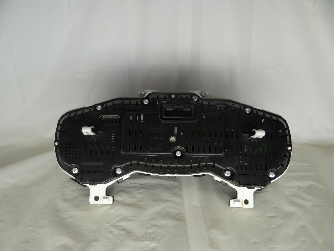

Doğan Kurban Yanıtlama zamanı: Ekim 3, 2017 Raporla Share Yanıtlama zamanı: Ekim 3, 2017 Bizim göstergenin soketi teyp ekranı soketine çok benzer. Ama bu göstergeninki cd ünitesi soketine benziyor. Pinle olacak iş değil. Ancak bizim gösterge soketinden alıp digital göstergeye takarsak uyabilir. Tabi Murat abinin dediği gibi yazılımsal sorunda çıkacak gibi. O yüzden en iyisi digital göstergeyi araba üstündeyken almak. Yorum bağlantısı Diğer sitelerde paylaş More sharing options...

Orhan Yücel Yanıtlama zamanı: Ekim 3, 2017 Raporla Share Yanıtlama zamanı: Ekim 3, 2017 https://m.ebay.com.au/itm/15-16-Ford-Focus-Electric-Cluster-Speedometer-Speedo-NEW-/282189498943 elektrikli modelin göstergesi olarak geçiyor Yorum bağlantısı Diğer sitelerde paylaş More sharing options...

Teoman S. Yanıtlama zamanı: Ekim 3, 2017 Raporla Share Yanıtlama zamanı: Ekim 3, 2017 Bence 2 durum söz konusu. 1. pinleri iyi öğrenmek gerek. kaldı ki bu iş Murat abide. 2. ise pini çözdüğünde yazılım kalıyor geri. Asıl risk onda bence. Yazılımı incelemek gerek. Diye düşünüyorum. Yorum bağlantısı Diğer sitelerde paylaş More sharing options...

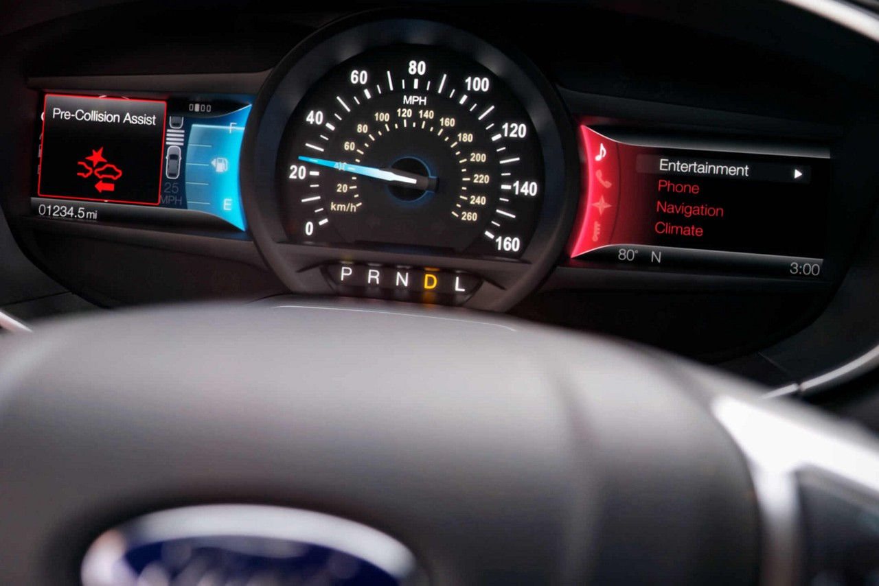

Murat Kav. Yanıtlama zamanı: Ekim 3, 2017 Raporla Share Yanıtlama zamanı: Ekim 3, 2017 VIN lazım Amerikanyada D segmenti 2018 modellerde (Fusion, Edge vs) bu gösterge standart olmuş görünüyor .. Yorum bağlantısı Diğer sitelerde paylaş More sharing options...
Yakup Ç. A. Yanıtlama zamanı: Ekim 3, 2017 Raporla Share Yanıtlama zamanı: Ekim 3, 2017 7 dakika önce, Murat Kavuk yazdı: VIN Bu ekranlı Edge ve Fusion Spoiler 2FMPK4K91HBB58414 3FA6P0K97HR115228 1 Yorum bağlantısı Diğer sitelerde paylaş More sharing options...
Murat Kav. Yanıtlama zamanı: Ekim 3, 2017 Raporla Share Yanıtlama zamanı: Ekim 3, 2017 7 dakika önce, Yakup Çağatay yazdı: Bu ekranlı Edge ve Fusion İçeriği gizle 2FMPK4K91HBB58414 3FA6P0K97HR115228 Yarın bakayım bunlara Yorum bağlantısı Diğer sitelerde paylaş More sharing options...
