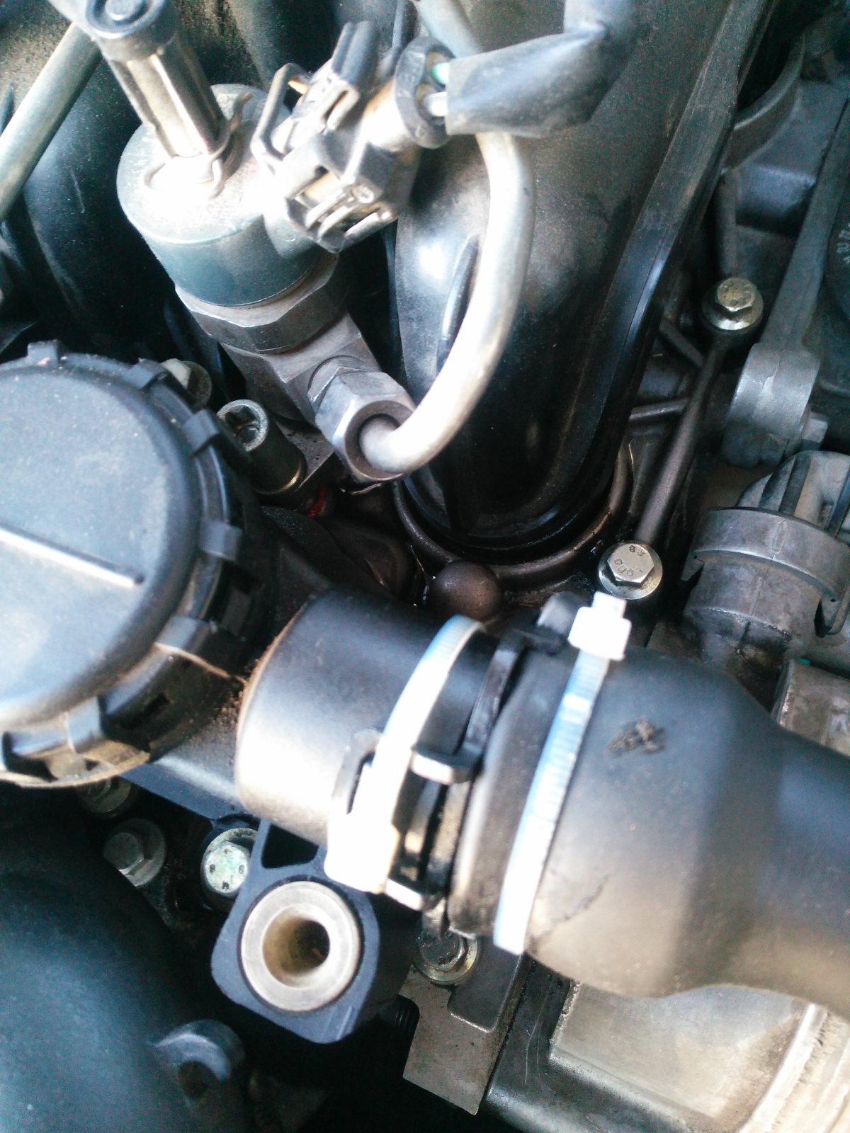

arkadaşlar iyi akşamlar.focus 2007 model aracımın yakın zamanda enjektör dibindeki yağ kaçağı için saplamalarına sıvı conta uygulayıp kaçakları kestik.keçeler değişmedi.şimdide 1 tanesinin dibinde mazot kaçağı var.enjektöre gelen boruda kaçak yok.alt kısımdan geliyor gibi.40-50km gidince mazot birikiyor sizlere sorum şu olacak* enjektörün motora giren kısmından (yanma odasından) yukarı doğru mazot gelirmi. keçelerimi değiştirmeliyim başına gelen varsa ve çözümünü yazarsa sevinirim. not:enjektör bakımları 20000 km önce yapıldı pulları keçeleri değişmişti.aracım 200.000 km de.şimdiden teşekkürler

Aynı yağ kaçağı sorunu bende de vardı enjektör de sökülmüştü mazot kaçağı oldu daha sonra enjektör somunları sıkıldı ve kaçak giderildi
