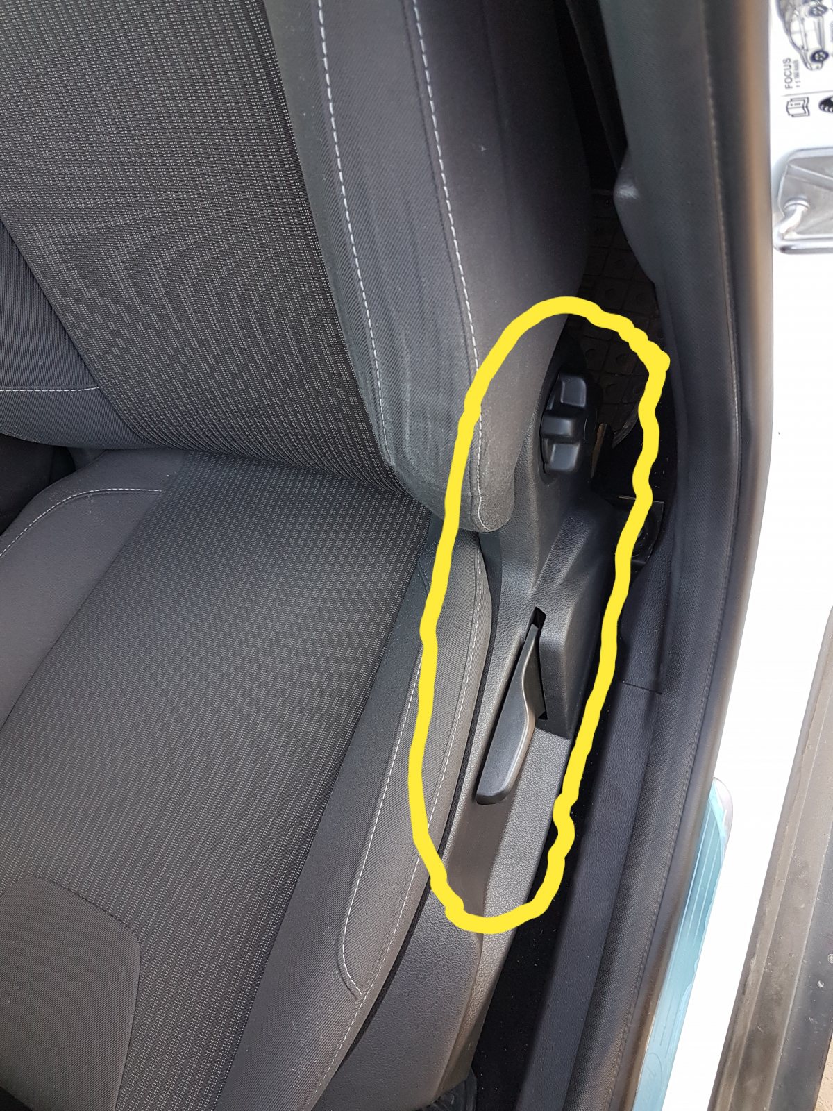

Merhaba arkadaslar.kısa bir süre once 2013 model focus alarak araniza katildim.otomobilimden cok memnunum ama 1 haftadir gelen bir ses beni cok rahatsiz ediyor.montun fermuari yada kemer tokasinin plastige çarpması gibi bir ses var.ses tam olarak fotoğrafta isaretli olan yerden ozellikle tumseklerden gecerken geliyor.kaplamasini söktüm.gevsek hicbirsey yoktu.kaplamasiz kullandim ses gelmeye devam etti.bir fikriniz var mi.

Hocam yalniz ses sürücü koltuğunda.

Yok hocam sesin yeri kesin burasi.arka koltuk baglantisina baktim.onceden sarmislar orayi.
Koltuğun köşesinden döşemeden geliyor sanki..gırç gırç bir ses bastırınca..koltuğun köşeye bastırınca bende de geliyor..oturunca filan o bölgeye odaklanınca geliyor..sanki ray varda..bozuk yatak gibi..sert ve bölgesel ses..birleşimdeki plastiğe vs bakmalı..uğraşmadım ama takılınca delirtir:)

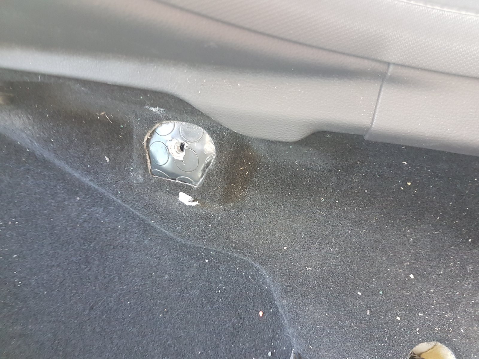

Bugun koltugu sokebildik sonunda.ne kadar incelediysek de ses yapabilecek ne bir gevseklik ne de bir kirilma vardi.sadece koltugun saseye baglandigi yerde biraz ezilme vardi.acaba ordan midir diyerek o bölgeyi resimdeki gibi kapladık.butun raylari yagladik.ses kesildi.ama aksam surdugumde daha nadir olsa da ses gelmeye devam etti.umarim bir sekilde kesilir.sesten dolayi kac defa araba sattim.cok severek kullandigim focus da bunlardan biri olmaz insallah
