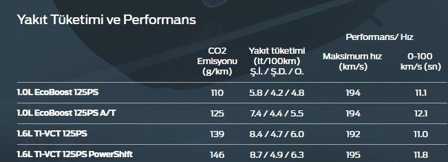

H. Yılmaz Oluşturma zamanı: Kasım 1, 2017 Raporla Share Oluşturma zamanı: Kasım 1, 2017 Herkese merhabalar. Bildiğiniz üzere Ford, Yeni Fiesta'da Powershift yerine 6 ileri tam otomatik şanzımana yöneldi. Bu şanzıman sorunsuz bir şanzıman olsa da aracın performans değerlerini törpülüyor. Önceki 1.0 Ecoboost Powershift Fiesta'nın 0-100 hızlanma süresi 10,8 sn yeni 1.0 Ecoboost motorlu Fiesta'da bu değer 12,2 saniyeye çıkmış. Yakıt tüketimi olarak da yeni Fiesta az da olsa daha fazla tüketiyor. Focus'da da benzer şekilde tam otomatikle almak mümkün. 1.6 Ti-VCT ile sunulan Powershift şanzıman yakıt tüketimini düz vitese göre sadece 0,2-0,3 litre arttırırken 1.0 Ecoboost motorla sunulan şanzıman yakıt tüketimini düze göre 1,6 litre arttırmış. Yine 1.0 Ecoboost motorla sunulan şanzıman 0-100 hızlanmasını da Powershift'e göre daha fazla düşürmüş. Anlayamadığım nokta Ford yakıt tüketimini, emisyonu düşürmeye çalışırken neden bu araçlarda Powershift yerine tam otomatik şanzıman kullanımına geçti ve Powershift kullanımını yavaş yavaş bırakacak mı? Powershift Focus kullanıcısı olarak şanzımanla hiçbir sorun yaşamadım ki DSG gibi şikayetler de çıkmamıştı gördüğüm kadarıyla. Bir de Ford bu şanzımanı kullanmayı bırakırsa bu mevcut Powershift kullanıcılarını olumsuz etkiler mi? Yorum bağlantısı Diğer sitelerde paylaş More sharing options...

Çağlar Sertan KASIMOĞLU Yanıtlama zamanı: Kasım 2, 2017 Raporla Share Yanıtlama zamanı: Kasım 2, 2017 Çift kavramalı şanzımanların satış sonrasında yaşattığı problemlerden dolayı ve en önemlisi kavrama kitinin kullanıma bağlı aşınmasını son kullanıcının hoş karşılamasından dolayı çift kavramalı şanzımanların gelecekte yeri yoktur. Volkswagen DSG'ye devam ediyor fakat 9 yıl iyi niyet garanti adı altında kavrama kitini,mekatronik modulünü değiştiriyor. Zaten aracı sıfır alırken manuel-DSG fiyat farkını gereğinden fazla alıyor, buradaki fazlalığı bu iyi niyet garantisi bütçesi olarak ayırıyor. Fakat Ford'ta böyle bir durum söz konusu değil, 4. senesinde biten kavrama kitine Otosan iyi niyet kötü niyet diyerek bakmadan herkese faturayı şarj ediyor. Tam otomatikteki tork konvertör(sanayi tabiriyle türbin) en büyük kaybı yaşatan parça. Tork konvertörlü olupta çok verimli bir şanzıman olması mümkün gözükmüyor şu andaki tork konvertör yapısına göre. Fakat sorunsuz ve daha sessiz olmasıyla bilinen tork konvertörlü tam otomatik şanzımanlar piyasadan çift kavramalıları yavaş yavaş kaldıracak... Yorum bağlantısı Diğer sitelerde paylaş More sharing options...
Ramazan D. Yanıtlama zamanı: Kasım 2, 2017 Raporla Share Yanıtlama zamanı: Kasım 2, 2017 (düzenlendi) Tork konvertörlü araç kullanıcısı olarak şanzumanın sıkıntısı; 1. 1.ve 2. Viteslerin CVT gibi çalışması (0-100 hızlanmasını törpüleyen bence bu) 2. Ani hızlanmada ilk anda aracın tepkisiz kalması. Bu iki sorunun yazılımsal olduğunu düşünüyorum. Ford select shift şanzumanda bu sorunları giderebilirse (ki bana göre büyük sıkıntılar değil) powershifte gerek kalmayabilir. Kasım 2, 2017 Ramazan D. tarafından düzenlendi Yorum bağlantısı Diğer sitelerde paylaş More sharing options...
