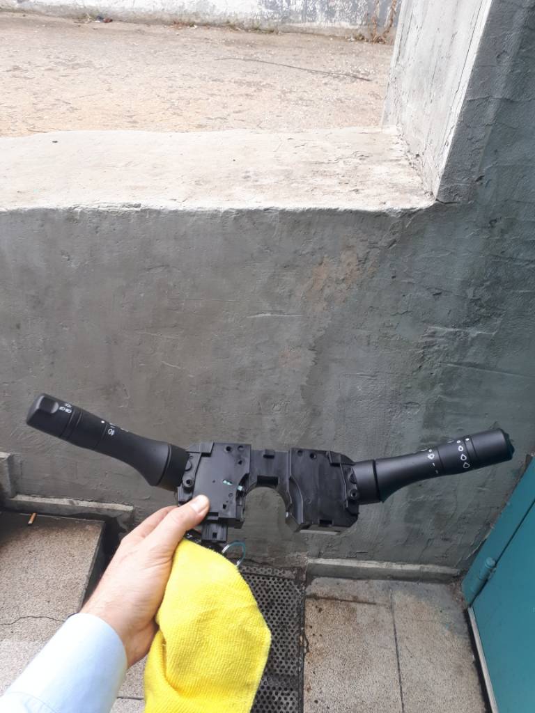

Yasin Taşcı Oluşturma zamanı: Kasım 4, 2017 Raporla Share Oluşturma zamanı: Kasım 4, 2017 Araç fluence problem bu akşam başladı kısa farlar açıkkın selektör ve direk uzun yanmıyor garip olan kısalar kapalıyken uzunlar yanıyor??akü kutup başını söküp taktım düzelmedi, sigortası yanmış olsa hiç yanmaz far kolu kalıyor geriye Başına böyle bişey gelen varmı değerleri fikirlerinizi bekliyorum Yorum bağlantısı Diğer sitelerde paylaş More sharing options...
Gürkan Çakıroğlu Yanıtlama zamanı: Kasım 5, 2017 Raporla Share Yanıtlama zamanı: Kasım 5, 2017 Silecek kolunda kısa devre veya başka bir problem olma ihtimali yüksek... Yorum bağlantısı Diğer sitelerde paylaş More sharing options...
Yasin Taşcı Yanıtlama zamanı: Kasım 5, 2017 Yazar Raporla Share Yanıtlama zamanı: Kasım 5, 2017 Silecek kolunda kısa devre veya başka bir problem olma ihtimali yüksek...Akü kutup başını söktüm abi kolu söküyüm o zaman --37 dakika sonra eklendi-- kolu söktüm uzunlara sabitlenmiyor sadece selektör görevi görüyor ondada kısaları yakıyor yani problem kolda örnek bi şema olsa içini açacamda toplayamazsam sıkıntı[emoji3] Yorum bağlantısı Diğer sitelerde paylaş More sharing options...
Misafir Yanıtlama zamanı: Kasım 5, 2017 Raporla Share Yanıtlama zamanı: Kasım 5, 2017 Klasik fransız arızalarından bitanesi. vakti zamanında peugeot da (2005-2009) bu kısmın arızası popülerdi. Yorum bağlantısı Diğer sitelerde paylaş More sharing options...
Yasin Taşcı Yanıtlama zamanı: Kasım 5, 2017 Yazar Raporla Share Yanıtlama zamanı: Kasım 5, 2017 Klasik fransız arızalarından bitanesi. vakti zamanında peugeot da (2005-2009) bu kısmın arızası popülerdi.Evet fransız almamak için bi sebep daha[emoji3] araç babamın ilk aracı olan reno 12 beri renodan şaşmadı ama fluenceyi satarsak renoyu tarihe gömecez artık[emoji16] Yorum bağlantısı Diğer sitelerde paylaş More sharing options...
Yasin Taşcı Yanıtlama zamanı: Kasım 6, 2017 Yazar Raporla Share Yanıtlama zamanı: Kasım 6, 2017 Fransızın günahını almışız kolda sıkıntı yokmuş uzun far6 ampüllerinin 2 side patlamış nasıl becerdimse ben anlamadım[emoji16] Yorum bağlantısı Diğer sitelerde paylaş More sharing options...
