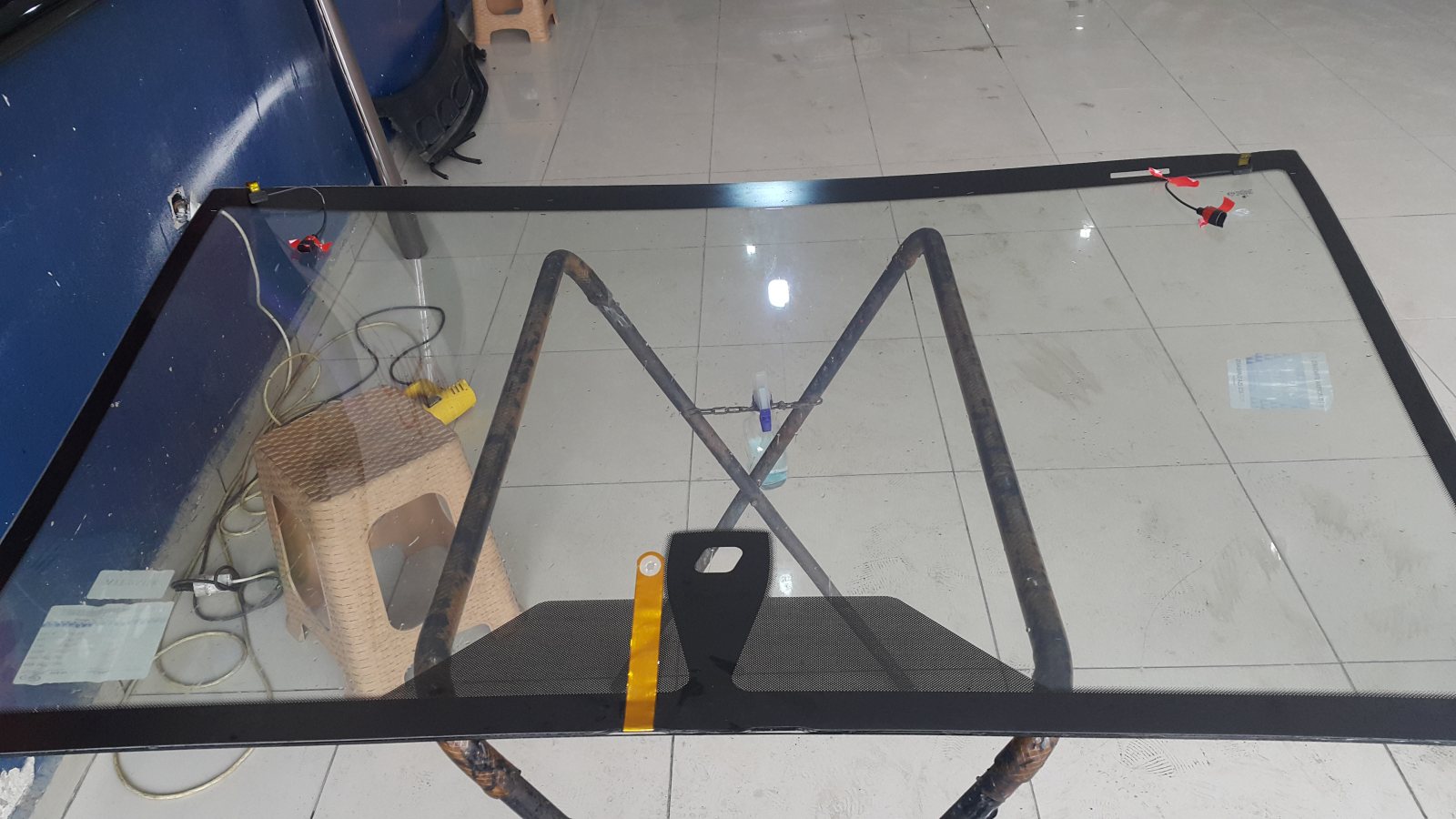

Rezisranslı cam geldi takıldı. 2 adet 40 amp sigorta ve roleyi ve düğmeyide taktık. Fakat arkadaşımda ford ids cihazı mevcut onunla ön cam ısıtıcıyı aktif hale getiremedik. İds ile aktifleştirmeyi bilen bir arkadaşımız tarif edebilirmi yada hangi cihazla aktif hale getirebilirim yardımcı olurmusunuz?

Ümit bey merhaba. Size bir sorum olucak. Sizin taktırdığınız ısıtmalı ön camda rezistans için camdan kaç kablo çıkıyordu? Benim takılan camda sadece 2 adet kablo var. Acaba rezistans komple tekmi anlayamadım. Normalde araca özel üretildi ise 2 artı girişi  1 eksi girişi toplamda camda 3 kablo olması lazımdı.

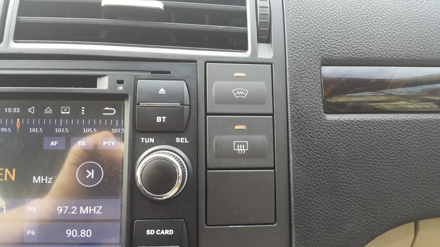

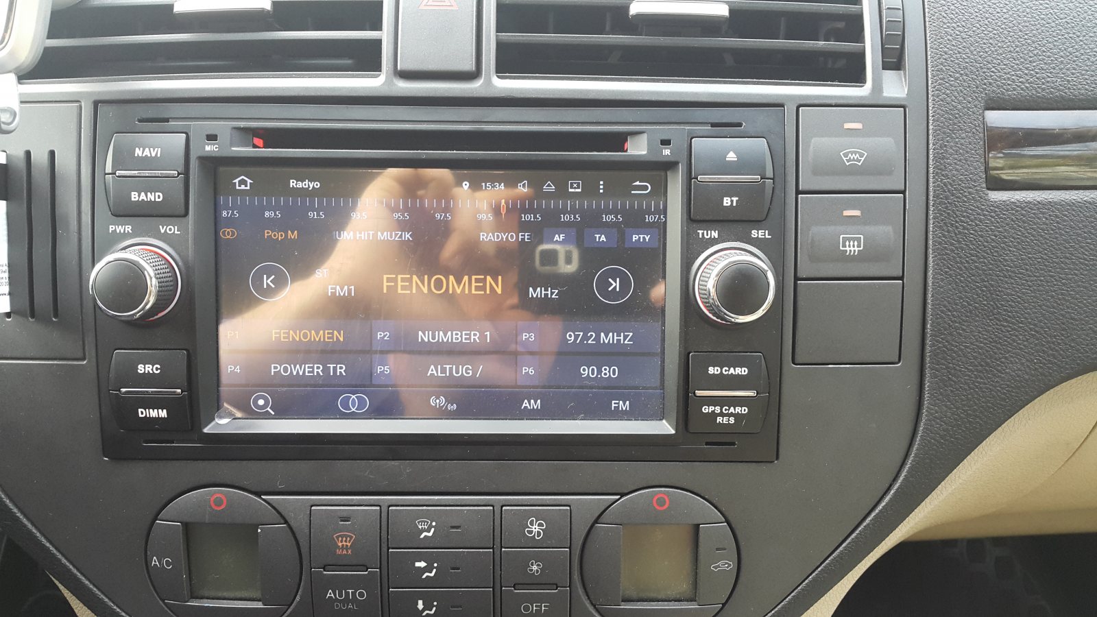

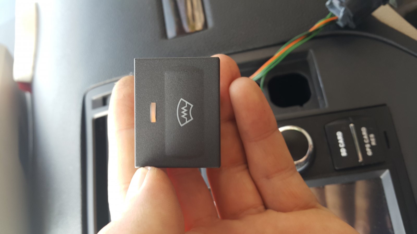

herkese merhaba arkadaşlar. sonunda çalışmamı tamamladım. orjinal ön cam ısıtma düğmesi geldi fakat düğme ile gem modülü arası tesisatı yoktu ama diğer gem modülü ile cam arası tesisat vardı. otoclubturkiye form sitesinde tanışmış olduğum mehmet sezgin bey'in yardımları ile düğme ile gem modülü arası  tesisatı olması gereken orjinal hali ile aracın elektrik şemasına göre çektim elm327 ile gem modülünden ön cam ısıtmayı açtım kendisine burdan da teşekkür ederim.
Not: edindiğim bilgi ve tecrübe ile 2004 cmax ghia aracımın gem modülü destekliyor fakat bazı tesisat kabloları yok, 2005 modeli bilmiyorum, sanırım 2006 model ve üstünde bu sorun yok tesisat tam. yanlış biliyorsam düzeltirseniz sevinirim.

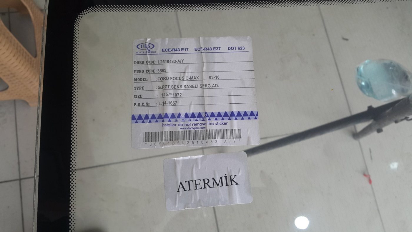

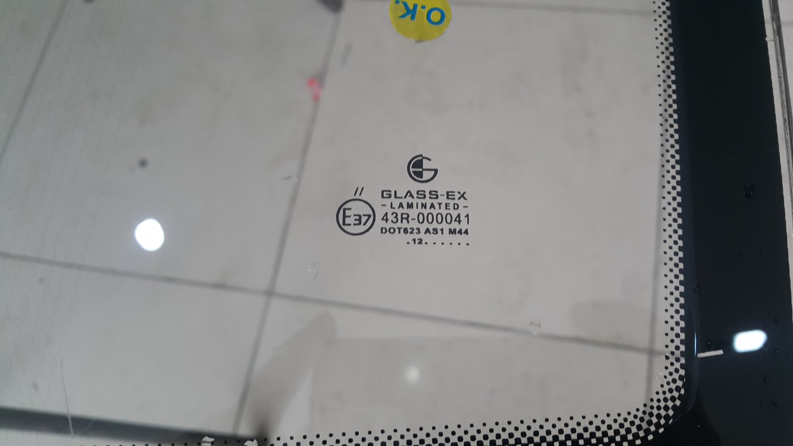

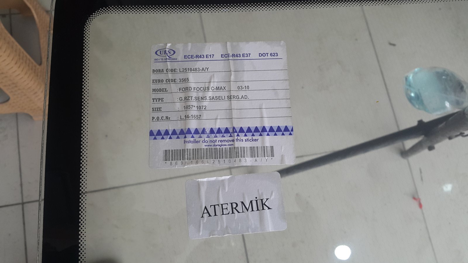

Takılmış olan uğurlu glass cam hatalı çıktı taktırdığım yere durumu bildirdim ve sağolsunlar hiç uğraştırmadan taktıkları uğurlu glass camı söktüler ve yerine doraglass-glass-ex rezistanslı atermik cam taktılar. inşallah bu camda sorun yaşamam. sonuç olarak şuan sorunsuz çalışıyor yardımları olan ve fikir sunan tüm arkadaşlarıma teşekkür ederim. cam ve ön cam ısıtma düğmesinin bir kaç resmini paylaşmak isterim belki taktırmak isteyenlere fikir olur. herkese kazasız belesız güzel sürüşler dilerim.
