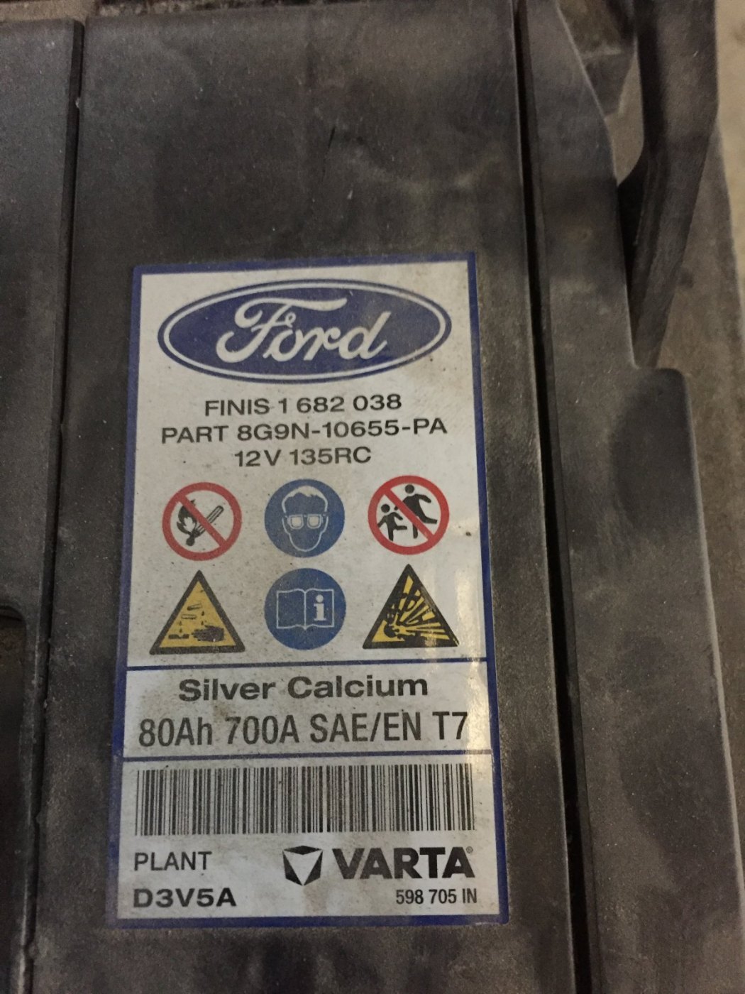

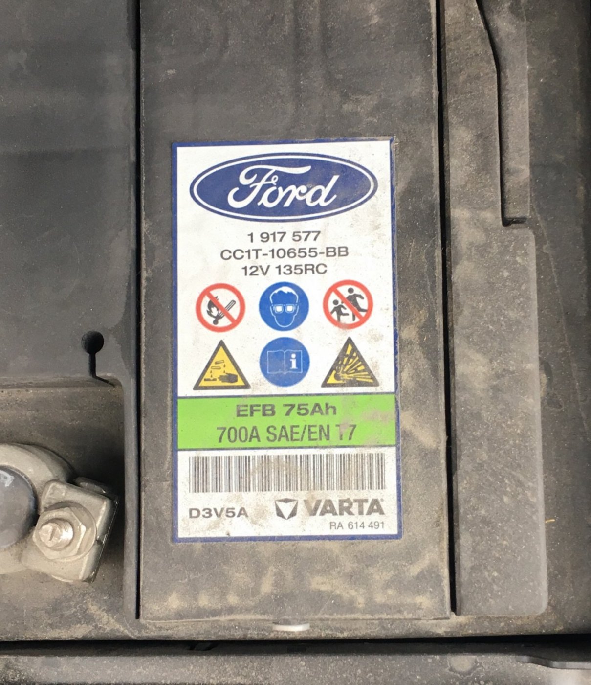

Arkadaşlar herkese merhaba. aracımda start stop çalışmıyor. tahminim aküden. buralarda akü bulamadım. 1.0 ecoboost start-stop akü hakkında bilgisi olan varmı? nereden bulabiliriz?

Akülerin garantisi zaten iki yıldır. İki yılda da akü start stopu güvenli kullanıma yetecek voltajı üretememeye başlayabilir. Bir de start-stop hafızasını silmek lazım. Bunu bilgisayara
Rıza Altıntaş
Hocam akü ölçümü yaptırın muhtemelen vakti gelmiştir. Değistirdikten sonra da çalışmamaya devam ederse serviste bilgisayara bağlıyorlar ve akü ya da start stop için birşey sıfırlıyorlar sayaç gibi tam
Serkan D.
Test Menüsü veya Gauge Menü diye forumda ararsanız var. Orada anlatımlı - resimli var.
