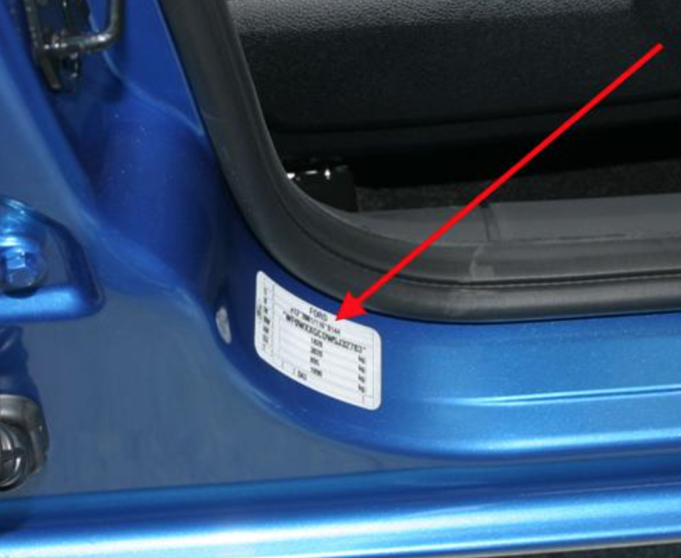

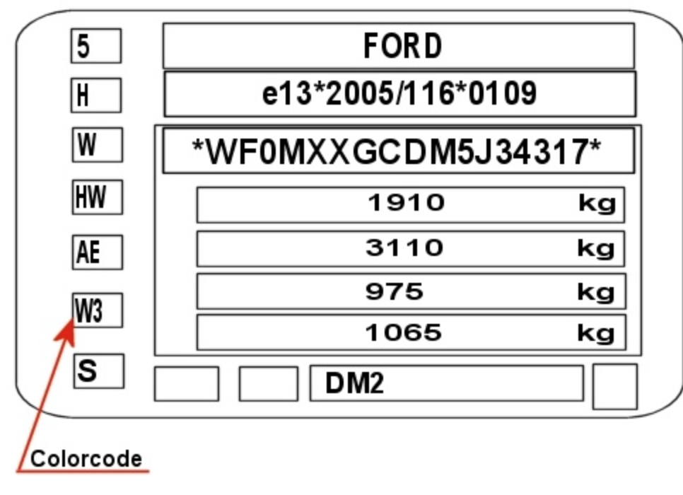

1 Yakup Ç. A. Yanıtlama zamanı: Kasım 12, 2017 Raporla Share Yanıtlama zamanı: Kasım 12, 2017 Kapı eşiğindeki plakada yazar. Örnek 2 Yorum bağlantısı Diğer sitelerde paylaş More sharing options...

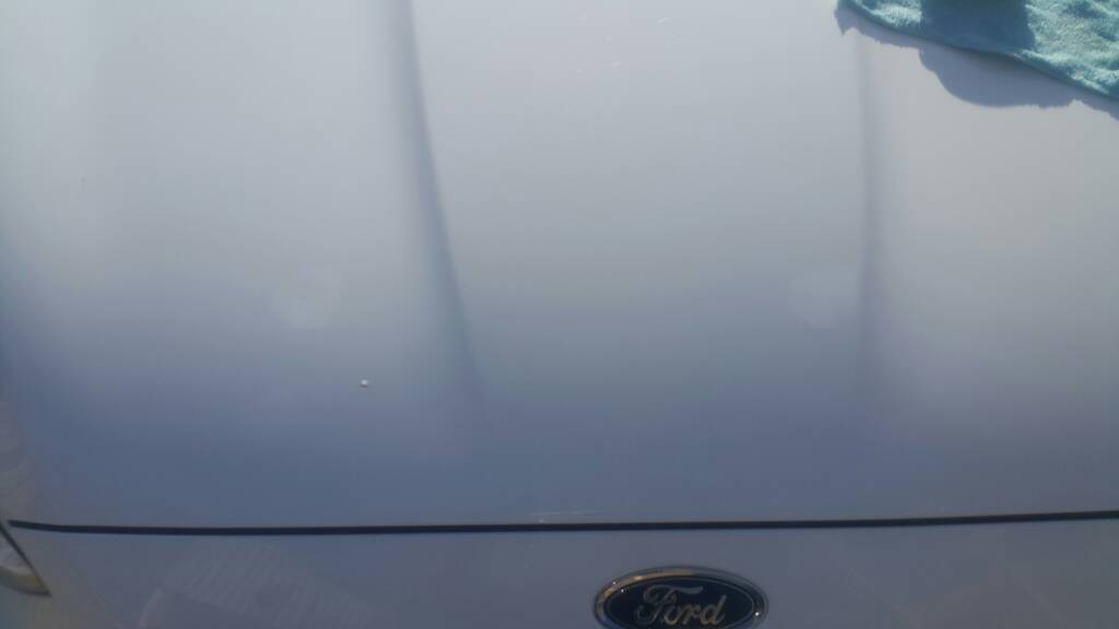

0 Resul özdemir Yanıtlama zamanı: Kasım 12, 2017 Raporla Share Yanıtlama zamanı: Kasım 12, 2017 Valla bende dun yaptim pismanim.. bence riskli.. basimada gelen durum sudur. Matlasma oldu. Nasil duzeltilir diye arastirma yapiyorum... Yorum bağlantısı Diğer sitelerde paylaş More sharing options...

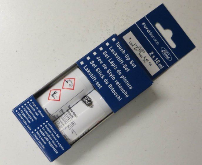

0 Murat Kav. Yanıtlama zamanı: Kasım 13, 2017 Raporla Share Yanıtlama zamanı: Kasım 13, 2017 Ford'un rötuj için kendi boya+vernik seti de var. 50-60 lira gibi bir şey ama uzun dönem kullanabiliyorunuz. Kendinden fırçası vs var. Ben c-max'ı kendim rötujlerdim. Kuga için de aldım.. Yorum bağlantısı Diğer sitelerde paylaş More sharing options...

0 Murat Kav. Yanıtlama zamanı: Kasım 13, 2017 Raporla Share Yanıtlama zamanı: Kasım 13, 2017 Önce rötuj yapılıyor. Hava sıcaklığına göre yaklaşık 1 saat bekleyip, verniği üstüne sürüyoruz. Yorum bağlantısı Diğer sitelerde paylaş More sharing options...

0 Misafir Yanıtlama zamanı: Aralık 31, 2017 Raporla Share Yanıtlama zamanı: Aralık 31, 2017 Abicim ben servisten istedim verdiler kutusunada baktim dyonun boyasini kullaniyorlar frozen white(buz beyazı )yazıo üstünde ve ince suluboya fırçasiyla rötuş yaptim çok guzel oldu belli olmuyor rötus Yorum bağlantısı Diğer sitelerde paylaş More sharing options...
