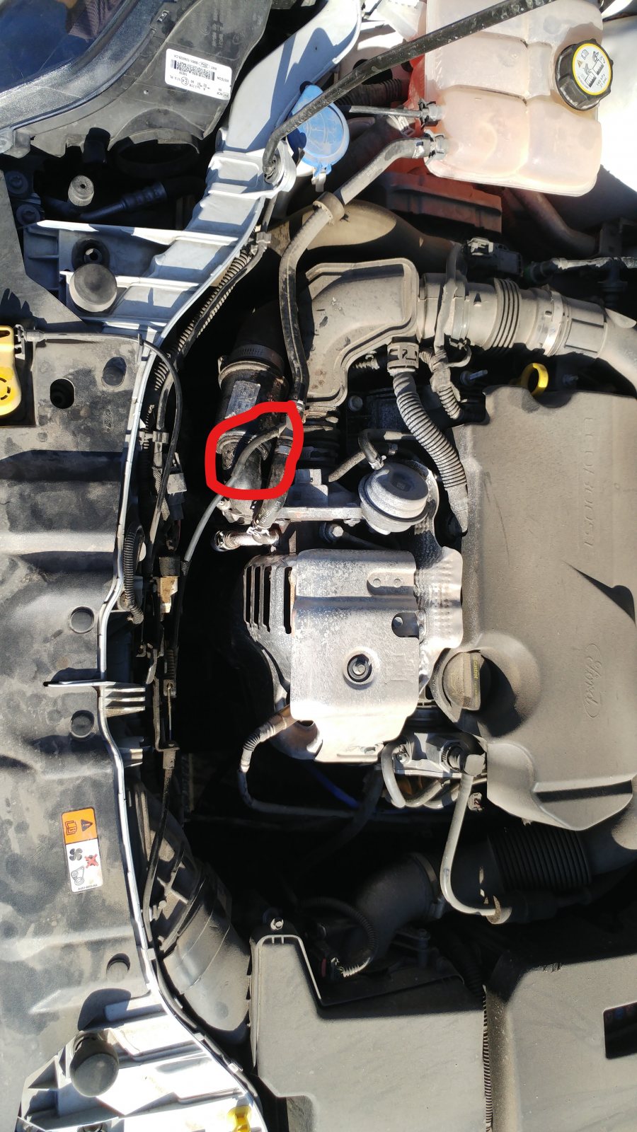

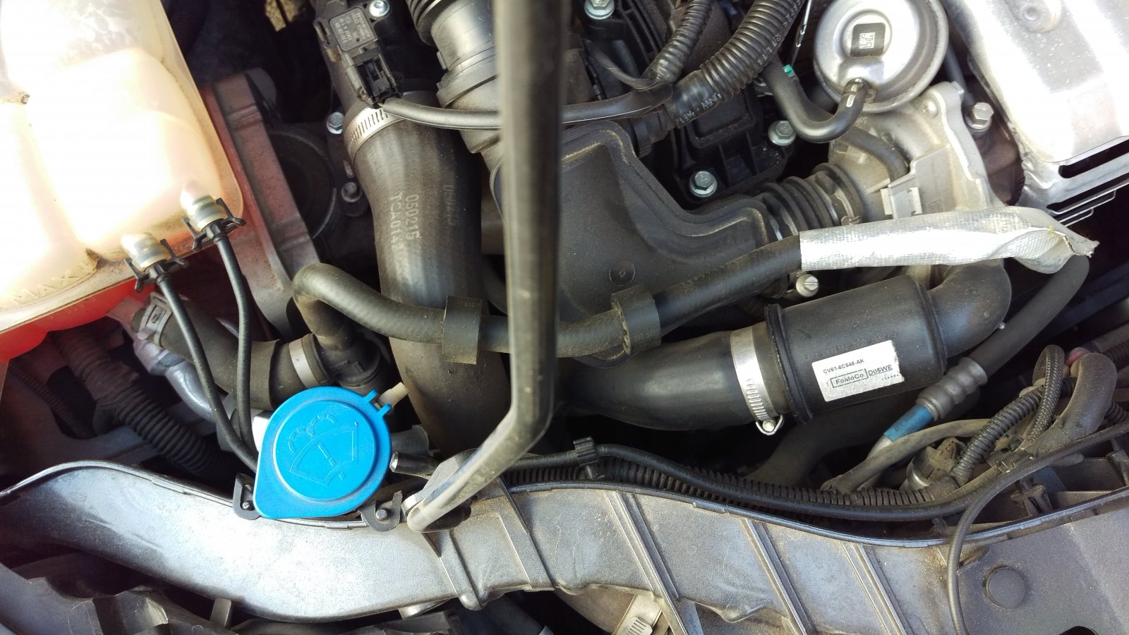

herkese merhaba. resimdeki malum hortumum birkaç ay önce çatladı. fakat bu güncellenip değişen hortum değil. dikkatli bakılırsa dönüş hattından ( devirdaimden) yedek su kabına gelen hat üzerinde. araçta antifiriz kokusunu alıp kaputu açtığımda hortumun çatlamış oldugunu gördüm ve silecek hortumu ile ek yapıp eve kadar götürdüm aracı. herkesin aralıklarla kontrol etmesini tavsiye ederim. zira güncellenen hortum değil sizi aldatmasın
