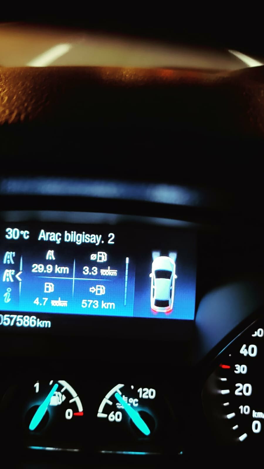

Can.B Yanıtlama zamanı: Ağustos 19, 2023 Raporla Share Yanıtlama zamanı: Ağustos 19, 2023 (düzenlendi) Selam , biraz önce bende Ankara çevre yolunda bu prosedürü uyguladım , ilk önce hata kodlarına baktım yoktu , yinede dtc'yı sıfırladım , sonra püskürtme değerlerini sıfırlayıp çıktım samsun havalimanı yoluna yaklaşık 22-23 dk 3. viteste yaptım hızlanıp yavaşlama işlemini . Sonuç = İnanılmaz farketti , uzun yolda 100-110 hızla 4.5 lt'nin altına düşmen yakıt tüketimi aynı hızlarla 3.3 lt'ye kadar düştü , çekiş arttı gazına dokunamıyorsun şuanda :)) ve aracın çalışma sesi inceldi ,1'den 2'ye atarken bir kerkinme hareketi yapıyordu o tamamen gitti , veee enjektr şakırtısı yok oldu tamamen :)) bu işlemi mutlaka yapın , konuyu açan arkadaşa tşkler :)) Ağustos 19, 2023 Can.B tarafından düzenlendi 1 Yorum bağlantısı Diğer sitelerde paylaş More sharing options...
Serkan Karakoca Yanıtlama zamanı: Ağustos 20, 2023 Raporla Share Yanıtlama zamanı: Ağustos 20, 2023 Eskilerden 🙂 1 Yorum bağlantısı Diğer sitelerde paylaş More sharing options...
Kadir Akyol Yanıtlama zamanı: Ağustos 20, 2023 Raporla Share Yanıtlama zamanı: Ağustos 20, 2023 Forscan dan bu kaldırıldı diye biliyorum hangi versiyonlar yaptınız acaba ? Yada hangi uygulama/cihaz ? Yorum bağlantısı Diğer sitelerde paylaş More sharing options...
Aşkın Aşık Yanıtlama zamanı: Ağustos 20, 2023 Raporla Share Yanıtlama zamanı: Ağustos 20, 2023 20.08.2023 - 09:18 tarihinde, Serkan Karakoca yazdı: Eskilerden 🙂 Expand Ortalama yakıtı nasıl 3.5 yaptınız Serkan bey Yorum bağlantısı Diğer sitelerde paylaş More sharing options...
Mete Turfan Yanıtlama zamanı: Ağustos 21, 2023 Raporla Share Yanıtlama zamanı: Ağustos 21, 2023 20.08.2023 - 09:18 tarihinde, Serkan Karakoca yazdı: Eskilerden 🙂 Expand Fotomontaj bunlar inanmayın🥺 1 Yorum bağlantısı Diğer sitelerde paylaş More sharing options...
