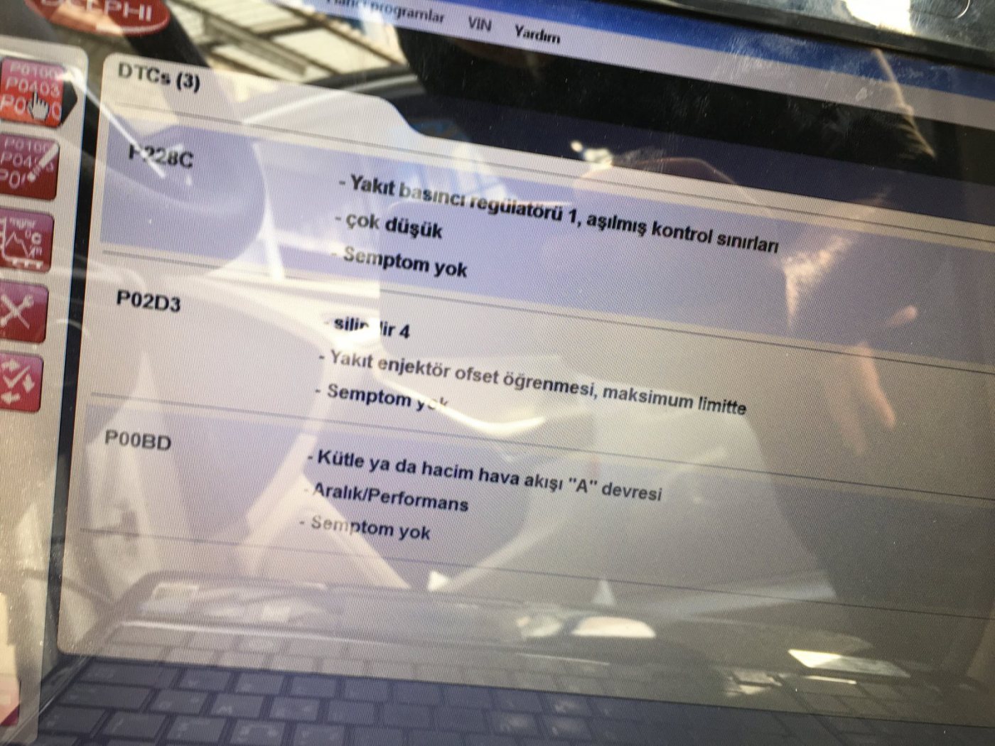

25.11.2017 - 18:00 tarihinde, Cihat A. yazdı:

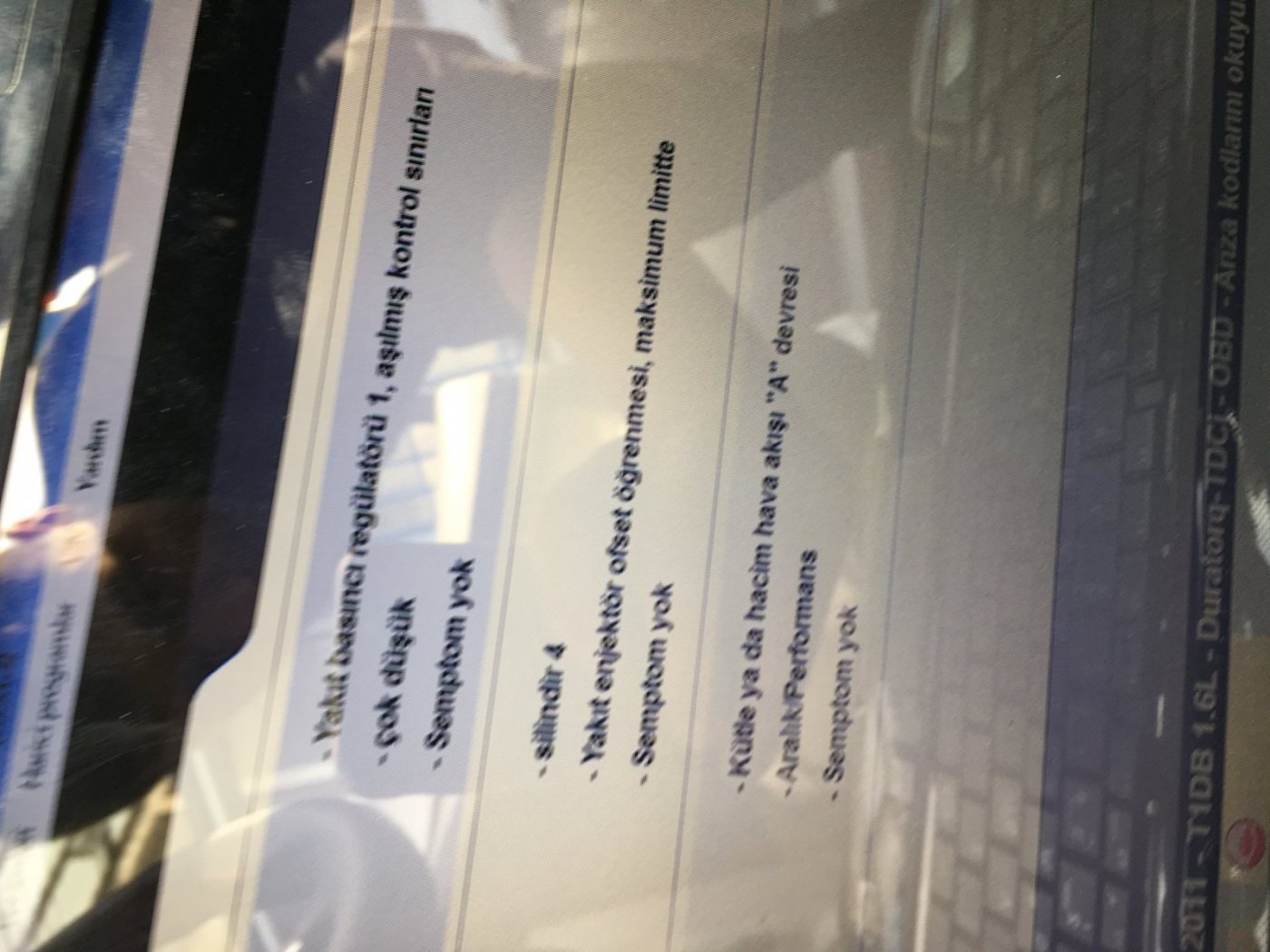

Şuan abi kontroller devam ediyor. İlk sorun akışmetre bozulmuş. Onun değişimi yapılacak. Senin söylediklerinde kontrol edilecek
Sadece sorun akışmetre de çıktı enjektörlerde bir problem olmadığı ortaya çıktı. İşten anlayan bir abim 1 gün boyunca test etti bir sorun çıkarmadı(makam şöförü) . Enjektörlere usta bilerek ellemedi bu kmdeki aracın enjektörlere dokunulmaması gerekir demiş. Çıkan akışmetre başka araç ve pc de kontrol edildi. Arızalı olduğu anlaşıldı. Bilgilerinize

Gürkan abi ikgin için çok teşekkür ederim araba şuanda 69bin küsür de düz hesap 70 bin ama bir kaç sefer yakıtı kötü yerden aldım. Sanırım onun acısı olabilir mi? Bi usta bana bir ihtimal mazot filtresi değişti mi diye sordu. Bende 75 binde değiştircem dedim. Ondan olabilir dedi. İhtimal ne kadardır bilmiyorum ama. Şuan eğitimdeyim 20 gün sonra anca götürebilirim. En azından ön bilgim olursa işi rahatça çözebilir usta diye tahmin ediyorum.
birde kodların araştırmasını yaptığımda sorunların ilk çözümü sensörlerde olabilir yazıyor kod açıklamalarında en son enjektör temizliğinden bahsediyor

Maf kirlenmis veya arizali.
Yakit ile ilgili arizalar silinse dahi enjektor kalibrasyonu tekrar yapilmali. Aksi taktirde pek bir ise yaramaz. 70-80 binde dizel enjektorlere canina okumadiysaniz pek birsey olmaz.
