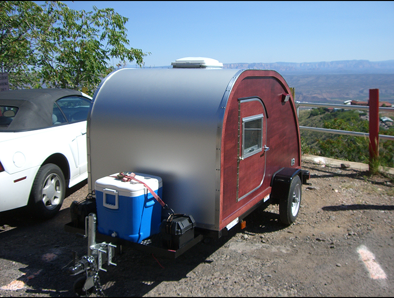

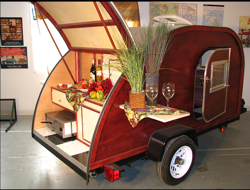

Aydın Baran Yanıtlama zamanı: Aralık 12, 2017 Raporla Share Yanıtlama zamanı: Aralık 12, 2017 --6 dakika sonra eklendi-- --8 dakika sonra eklendi-- --9 dakika sonra eklendi-- Böyle birşeyler işte, yeğenim yapıyor aslında ben destek oluyorum --10 dakika sonra eklendi-- 9 dakika önce, Ogün Özemre yazdı: Sizinkisi tam tarz işi olacak desene abicim. Merak ettim valla. Çok varmı daha bitmesine ? Paylaşabilirmisin ayrı bir konuda görsellerini ? Zaman sıkıntısı olmasa birkaç ayda biter aslında ama hedef bahara kadar bitirmek bakalım. 1 Yorum bağlantısı Diğer sitelerde paylaş More sharing options...
Ogün Özemre Yanıtlama zamanı: Aralık 12, 2017 Yazar Raporla Share Yanıtlama zamanı: Aralık 12, 2017 Teardrop tarzı yapıyorsunuz siz. Dingil kaplin frenli değil mi abi ? Çok önemli çünkü. Rampa aşağı ve frenlemelerde çekicinin arkasını sağa sola kaydırma riski çok oluyor frensizde tecrübeli sürücü olmak lazım @Aydın Baran --7 dakika sonra eklendi-- İnşa halindeki resmini şimdi gördüm. Şasinin üstünü kurmadan bir test sürüşüne çıkarsanız çok faydalı olur. Bide dingili biraz daha kapline yaklaştırma şansınız olursa daha dengeli olur karavanınız. Çeki okuna 60-70 kg civarı yük binmesi gerekiyor. Dingili ne kadar ortaya alabilirseniz o kadar daha dengeli olur. Yükteki denge dağılımınıda daha kolay yaparsınız. Yorum bağlantısı Diğer sitelerde paylaş More sharing options...
Aydın Baran Yanıtlama zamanı: Aralık 12, 2017 Raporla Share Yanıtlama zamanı: Aralık 12, 2017 14 dakika önce, Ogün Özemre yazdı: bir test sürüşüne çıkarsanız çok faydalı olur. Bide dingili biraz daha kapline yaklaştırma şansınız olursa daha dengeli olur karavanınız. Çeki okuna 60-70 kg civarı yük binmesi gerekiyor. Dingili ne kadar ortaya alabilirseniz o kadar daha dengeli olur. Yükteki denge dağılımınıda daha kolay yaparsınız. Bu kısımları geçtik 2 Yorum bağlantısı Diğer sitelerde paylaş More sharing options...

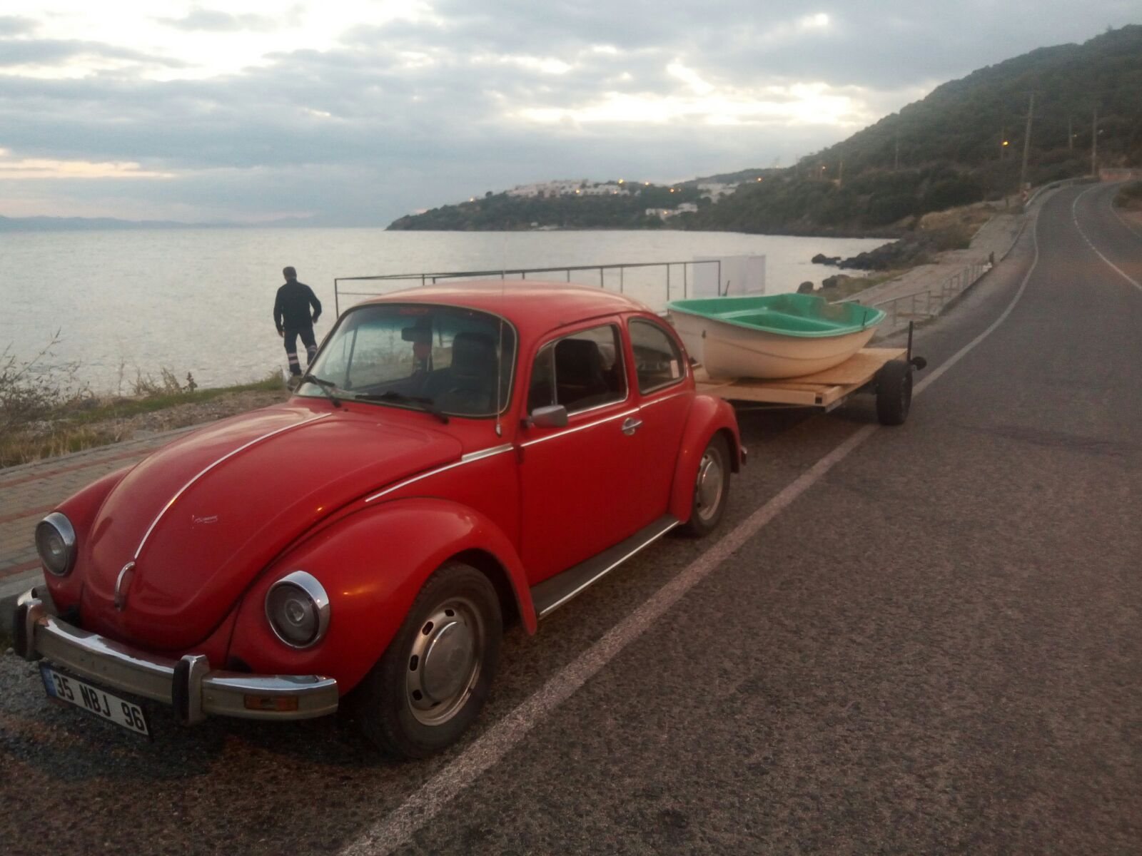

Aydın Baran Yanıtlama zamanı: Aralık 12, 2017 Raporla Share Yanıtlama zamanı: Aralık 12, 2017 Şimdi, Ogün Özemre yazdı: O zaman size karavanı bitirip tadını çıkarmak kalmış sadece. Belki denk geliriz bu yaz bir yerlerde İnşallah Ogün. Bu vesile ile vosvos un mercekli farlarına dikkat çekerim Yorum bağlantısı Diğer sitelerde paylaş More sharing options...
Ogün Özemre Yanıtlama zamanı: Aralık 12, 2017 Yazar Raporla Share Yanıtlama zamanı: Aralık 12, 2017 7 dakika önce, Aydın Baran yazdı: İnşallah Ogün. Bu vesile ile vosvos un mercekli farlarına dikkat çekerim Vosvosun maşallahı var. Dikkat etmemiştim farlara. 10 numara olmuş. Aliexpresste satılan merceklerden mi abi onlar ? Merakımdan soruyorum kalitesini merak ediyorum aliexpressteki merceklerin o yüzden. Yorum bağlantısı Diğer sitelerde paylaş More sharing options...
Aydın Baran Yanıtlama zamanı: Aralık 12, 2017 Raporla Share Yanıtlama zamanı: Aralık 12, 2017 Bir saat önce, Ogün Özemre yazdı: Vosvosun maşallahı var. Dikkat etmemiştim farlara. 10 numara olmuş. Aliexpresste satılan merceklerden mi abi onlar ? Merakımdan soruyorum kalitesini merak ediyorum aliexpressteki merceklerin o yüzden. Yok almanyadan başka bir vosvos çu getirmiş. 1 Yorum bağlantısı Diğer sitelerde paylaş More sharing options...
