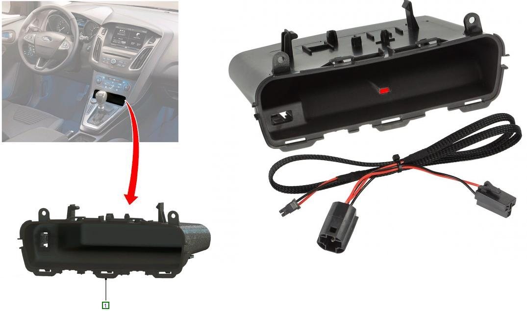

Mevcut Göz:
Üstte Kablosuz özellikli göz Altta araç üzerindeki standart Usb biriminin baglı olduğu göz
StandBy (bekleme modunda)
Şarj olurken
