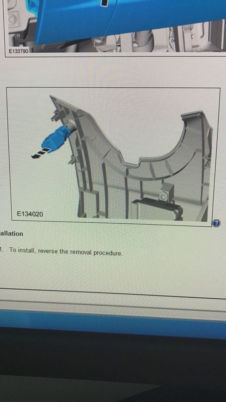

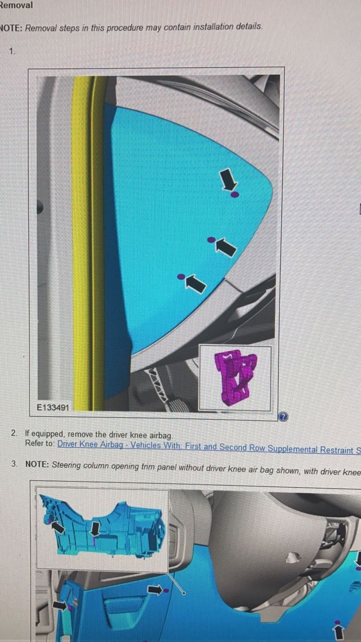

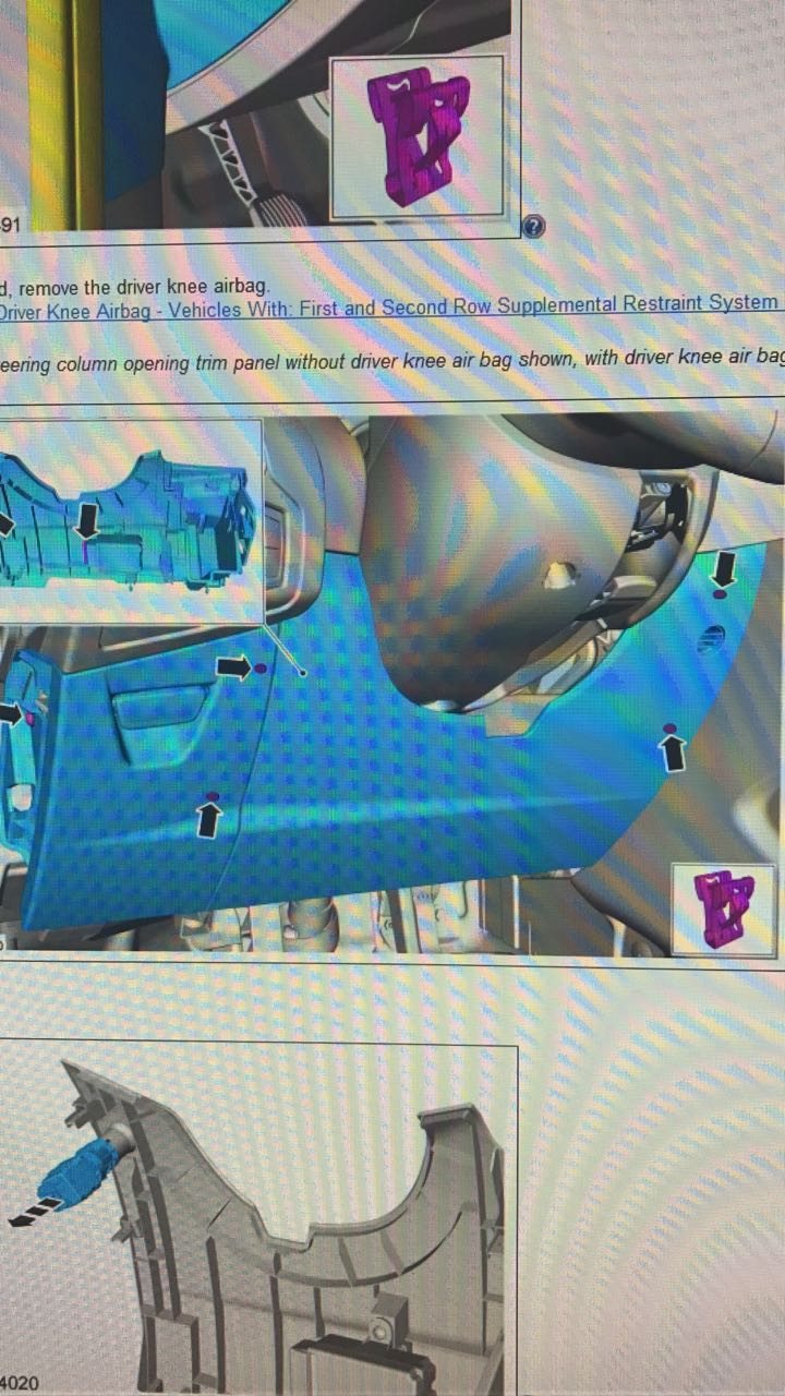

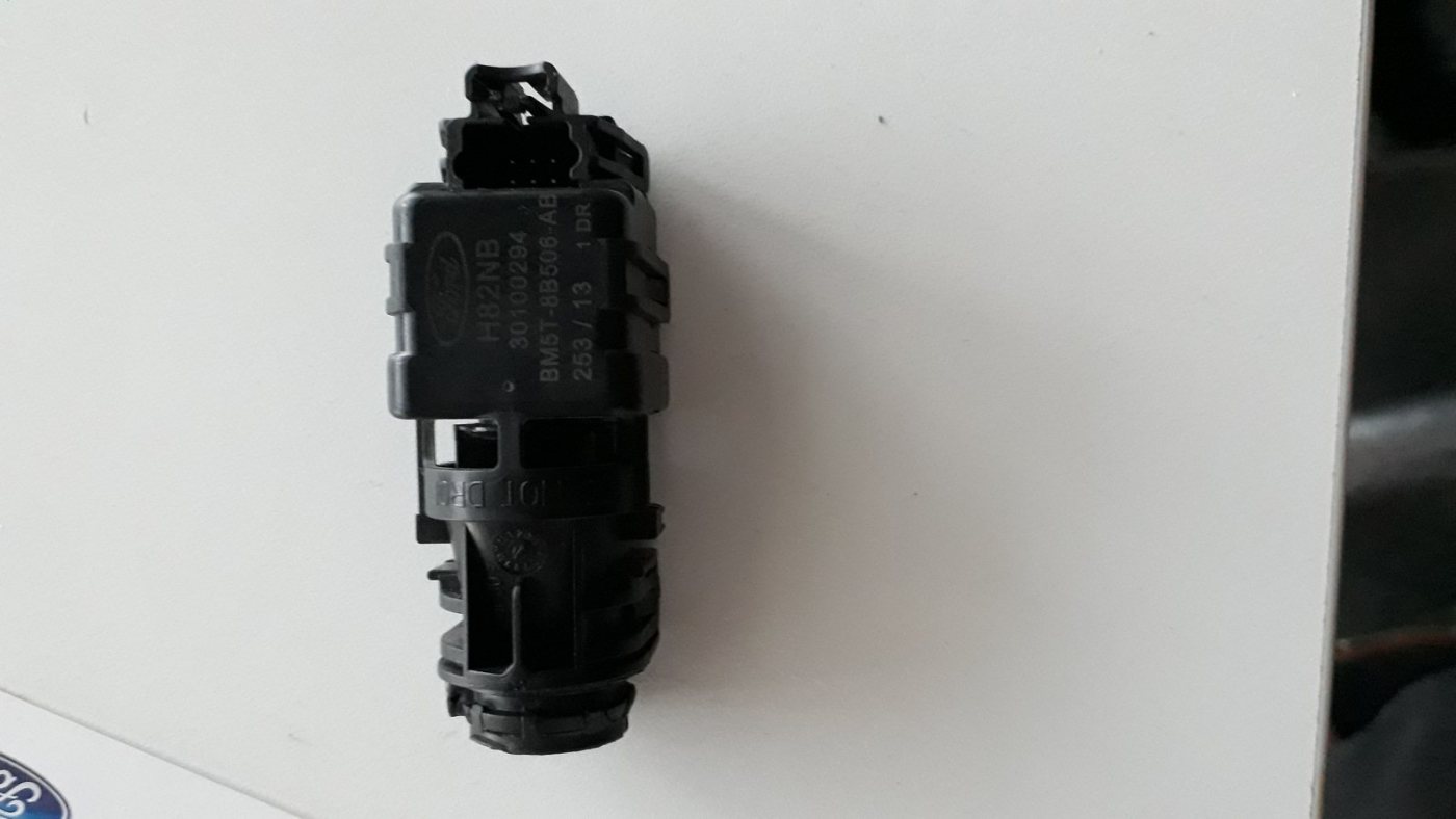

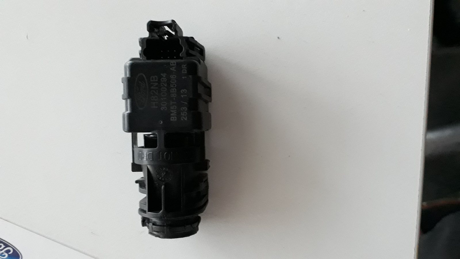

hocam iç sirkülasyon motorundan kaynaklı..klimayla ilgili..serçe parmağınından ufak bir parça..tozlanıyor ya da bozuluyor..genelde toz alınıyor ama yine yapıyor sonra..ben kafayı takmıştım..Kasap ustalar(üstelik servis) göğüsten vs dediler..komple sökülecek dediler..forumdan Servet abimizi dinledim ben..bana yerini, şemasını attı..30 saniyede söktü usta ve garantiden değişti(garanti varsa)..yoksa 298 tl idi geçen yıl..benim konu burada:
@Servet Ö. üstada yeniden teşekkürler..o anlatmasa inat eden usta göğüs sökülecek araç yatacak diyordu:)
motor bu:
--1 dakika sonra eklendi--
yeri yurdu, nasıl çıkaracakları şeması da bu:
