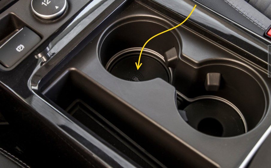

Kolcagin orda kumanda şarj yeri olması lazım Ford'un bazı araçlarında ticari dahil pilsiz kumandaları var ancak yeni araçlarında vites önünde yada kolcagin orda şarj için bölümler var
Şarz için değil onlar . Anten alıcılarının referans noktaları. Pilsiz kumanda olmaz varsa da duymadım

Kolçağın oradaki bölüm kumanda şarj yeri değildir Barış Bey. Bütün kumandalar pillidir ve genellikle bu pil CR2032'dir. CR2032 günde 10-15 kere aracı kilitleyip açan normal bir kullanıcıya ortalama 2 yıl gider. Kolçağın oradaki bölüm ise kumandanın pili tamamen bittiğinde kumandayı oraya yerleştirip aracı çalıştırmak için düşünülmüş bir önlem tasarımıdır.
Mk3 te durum şöyle. Anahtarsız çalıştırma olanlard kumandanın pili bittiğinde kumandayı kontakta bulunan kısma yerleştiriyorsunuz ve araç frekansı alıp çalışıyor. Aracı çalıştırdıktan sonra kontak gözünden kumandayı çıkardığınızda ford key tespid edilemedi uyarısı veriyor çalışır haldeyken

aynen..mk3 için acil durum çıkışı bu..klasik kontak yerine, kapak açılıp araç anahtarı takılıyor.
11 saat önce, Ozan Kar yazdı:
mcayı bilmiyorum ama makyajsızda pilsiz çalıştırma kolçakta değil. normalde kontak olan yerdeki kapağı çıkartıp anahtarı oraya koyunca pil olmasa bile çalışıyor.
Benim önceki c-max'da kapağı açınca, anahtarı değil de, doğrudan kumandayı sokuyordun. Kugada ise bardaklığa koymuşlar. Kapak iptal ama, yine de orada benzer bir düzenek de var.
