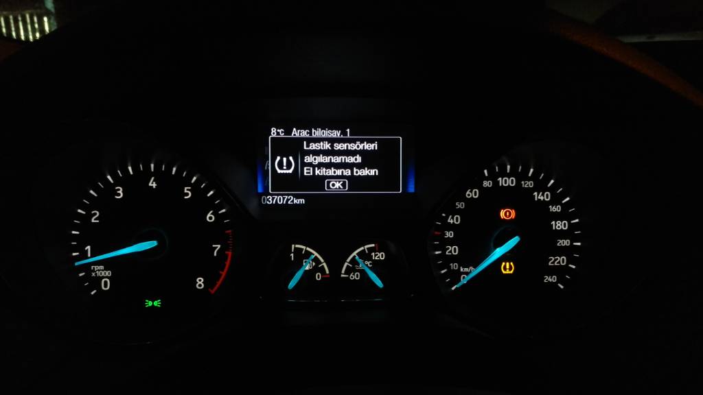

İyi günler, arkadaşlar mca 2015 focus tit. aracımda gecen yıl ikaz veren basınç sensörünü umursamayarak 1 tane lastiğimi (10000km) çöpe atmak zorunda kaldım. Ve dün akşam yine basınç ikazı verdi inip baktığımda gözle görülür bişe yoktu. Ve petrole giderek havaların 3 lastikte 28psi ön sağ lastikte 26psi olarak ölçtüm bende hepsini 29 yaparak devam ettim. Size sorum lastik basincları 31psi mı olmalı (araştırdım ama basmaya korktum) ve hangi lastiğin inik olduğunu sistem göstermiyormu bilginize danismak istedim. Son olarak bu vidyoda basinclar araç kendimi ölçerek mi uyarı veriyor.

Malesef sistem hangi lastiğin inik olduğunu göstermiyor.Sadece düşük basınç uyarısı veriyor.Hangisi olduğunu bulmak bize kalıyor.

tps değil tpms... kitapçık hangi lastikte hava eksikliği olduğu ayrıntısını belirtmiyor bu yüzden yazmak istedim. Sağolsun arkadaşlar yardımcı oldular. Tekrar Sağolsunlar.

Ben ölçtüğümde 3 lastik 28psi ön sağ 26psi ve ikaz vermişti. Umarım lastiğe batan herhangi bişe yoktur.
