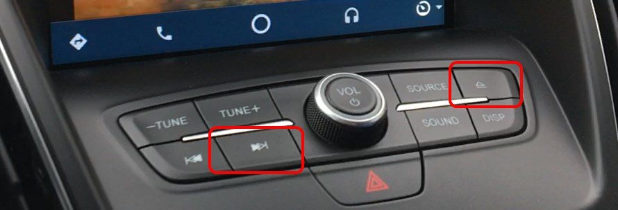

"tune +" ile "cd çıkartma" tuşlarına bir süre basılı tutarsanız test menüye gireceksiniz. Bu menü hoparlöer testi ile başlar. Öncelikle bu testi yapıp, 9 hoparlörün tamamından olması gerektiği gibi ses çıkıp çıkmadığını kontrol edin. Tesisatı servisin kontrol etmesi gerek. Ancak sizin sorun sync 3 modülünden olabilir. Garanti kapsamında değiştirecekler başka bir neden bulamazlar ise.
hocam mrb dediğinizi yaptıM m TEST e geçmedi neden olabilir.
18 dakika önce, Volkan Akpunar yazdı:
Ben yanlış söylemişim. Resimdeki iki tuşa basılı tutuyoruz..
