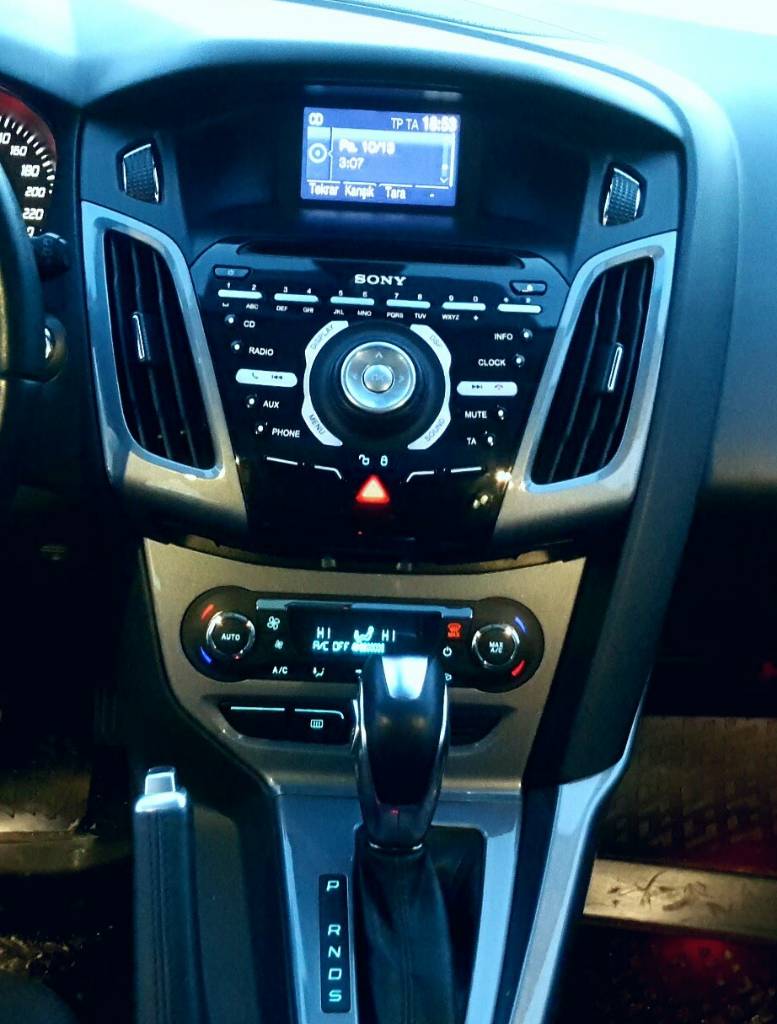

Merhaba değerli forum sakinleri. Aracim 2013 focus hb titanyum olmasına rağmen park sensoru bile yok buda canımı sıkıyor. Acaba aracım linkteki geri görüş kamerasını destekler mi navigasyon yok. Desteklemez ise ne gibi parçalar almak lazım. Linkte kamera için canbus a gerek yok diyor.

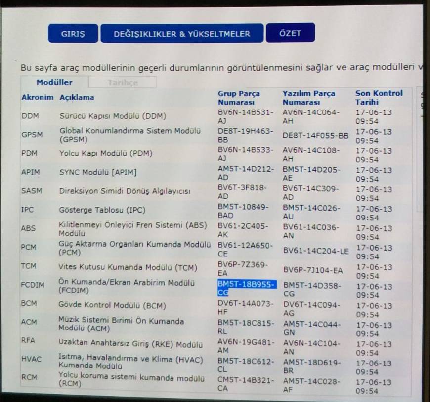

öncelikle linkteki kamera olmaz*

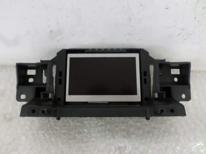

sizdeki ekranın iki farklı versiyonu var(mış) yani bazılarında kamera girişi var, bazılarında yok.
fotoğraftakin de var, sarı soket kamera için. Ancak çalışması için orijinal kamera ve modül olması gerekiyor. Herhangi bir kamera çalışmıyor.
*:aslında herhangi bir kamerayı çalıştırmanın yöntemi var, ruslar bunun için ekranın yazılımını değiştirip her kamerayı çalıştırabilir hale getirebiliyorlar. Ancak işlem ücretli, yani ya onlardan ekran alacaksınız yada sizin ekranı gönderip yazılımdan sonra tekrar alacaksınız. 5" ekran için bu işi yapan birde ufak devreleri var ancak 4.2"te çalışıyormu bilmiyorum.
