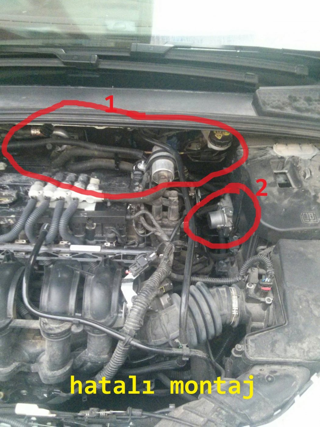

benzer olayı bende yaşadım , lpg uygulaması yapıldıgında meydana çıkmıştı ve hatalı montaj oldugu , montajı düzelterek sorunu halletmiştik. sorun da şu ki , montaj yapan ustacık lpgnin hortumlarından tutun , beynine kadar aracın çoğu yerine plastik kelepçe atarak sabitlemeye çalışmasından kaynaklıydı. haliyle en ufak titreşim aracın içinde ses olarak geliyordu.
sizde montajı yeni yaptırdı iseniz bu durumu değerlendirin derim.

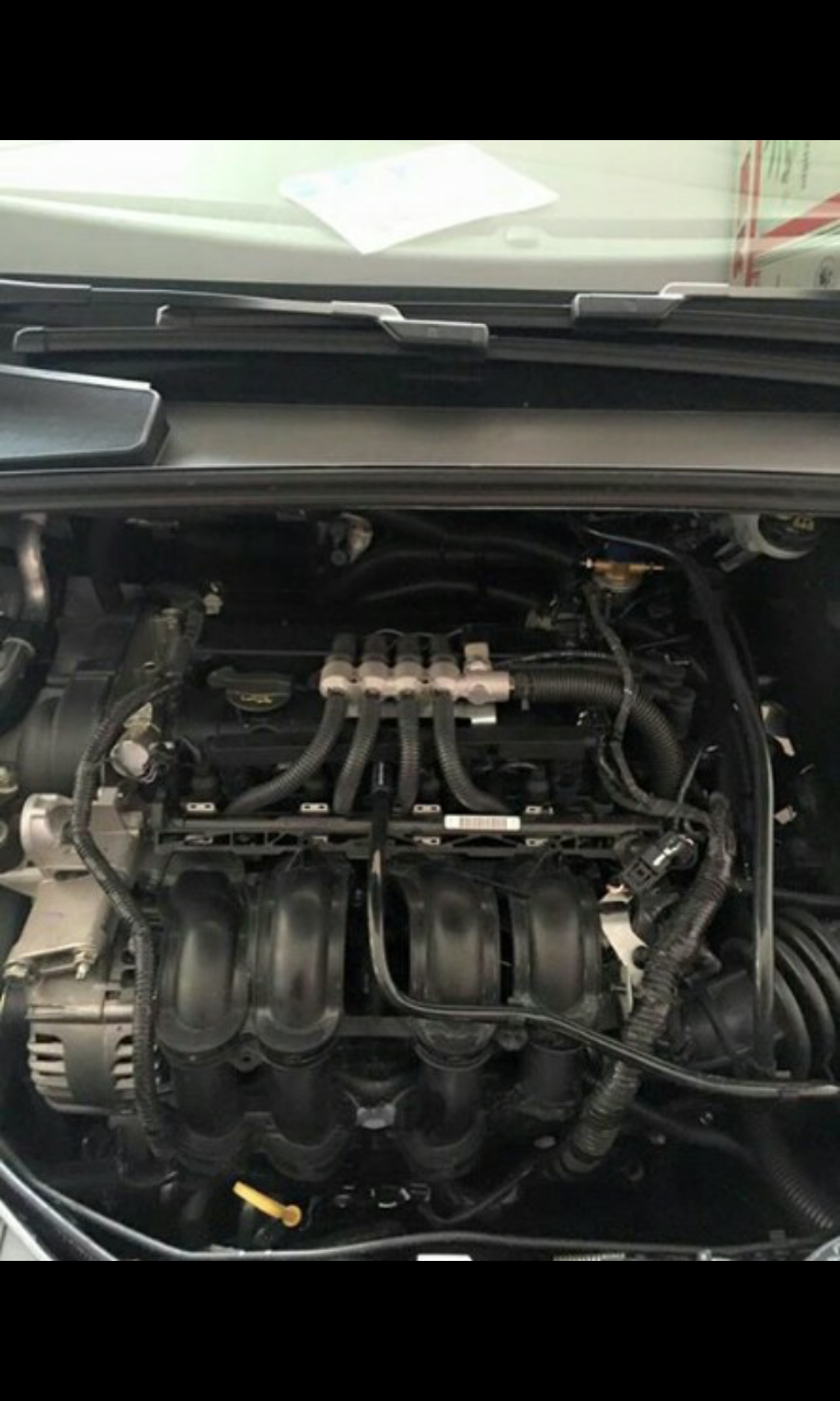

fikir olması açısından hatalı montajda , işaretli yerler çoğu yerinden araca sabitlenmesinden kaynaklı , en ufak bi esnemede dahi ses geliyordu.
doğru montajı 2 nolu fotoda elde ettik.
