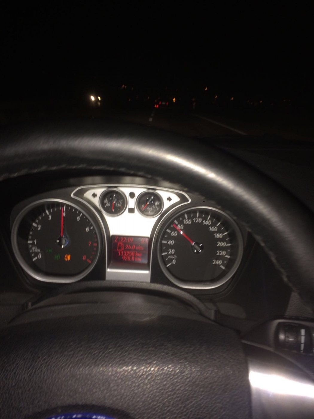

Öncelikle selamun aleyküm, yaklaşık 3 ay önce 2011 model LPG li Focus 2.5 aldım, araç 101.000 kilometre. Araç alındıktan 1 ay sonra subap yaktı, aracı bilecikte yaptırmak zorunda kaldım. Araç ilk alındığında çekiş problemi veya titreme sorunu yoktu veya ben pek hissetmedim. Şuan araç benzinde titriyor ve aşırı derecede çekiş düştü, video ve fotoğraftada görmüşsünüzdür. Araç düzde uzamıyor, arabayı ne kadar sıkıştırsamda 130 üstüne çıkamıyorum ve rampada 2. Vites ile çıkıyorum, 3. Viteste bile çekmiyor. Bu hafta araca eskişehirde baktıracağım, baktırmadan önce buradaki abilerime kardeşlerime bi danışayım dedim. Şimdiden çok teşekkür ederim.

(arka) sisleri açınca çekiş artmaz ancak kapatınca çevreyi rahatsız etmemiş olursunuz.
Merhaba sislerler ilgili bir şey dememiştim

Sis farı ile ilgisinin olduğunu ben de düşünmüyorum.

Abi bıraktığım anda değilde, bastığım anda bi patırdama yapıyor yüksek devirde kesiyor patırtıyı. ama benzinde rolantide bile o patırtıyı yapıyor zaten patırtı ile birlikte titremede yapıyor. LPG geçince kesiyor patırdı çatırdı yapmıyor. fakat büyük bi problemim araç hiç çekmiyor, düz yolda triptoniğe alsamda 130 u geçemiyorum.
