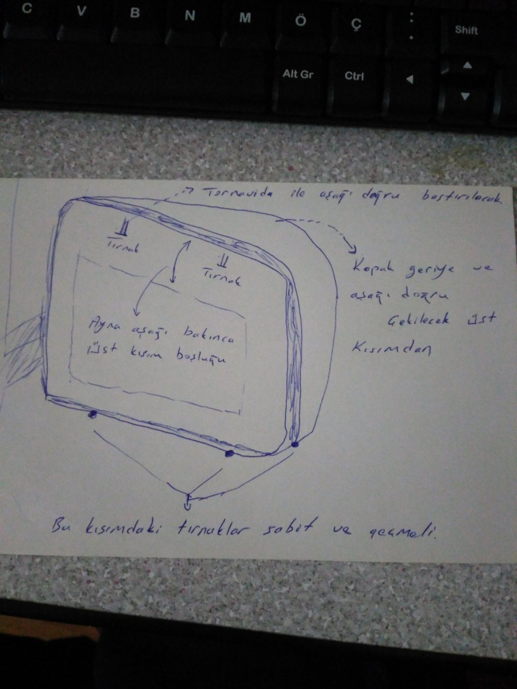

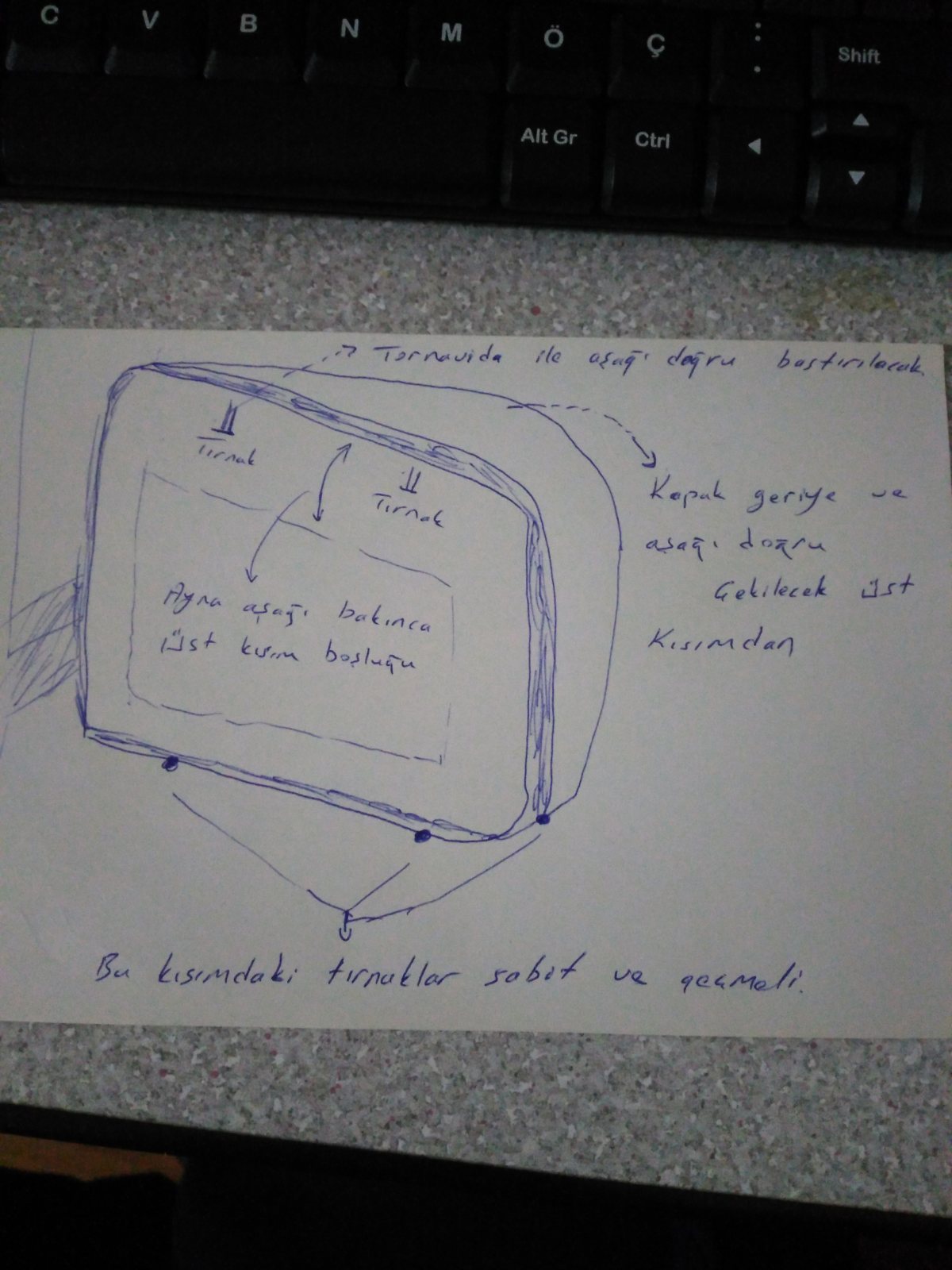

geçmiş olsun.benimde yeni aracımın otoparkta sinyaline vurup kaçmışlar.tırnakları kırılmıştı.bende kapağını değiştirmeyi düşündüm.fakat satılan kapaklar boyasızdı.bende kendim tamir yapmaya karar verdim.benim araçta koltuğa oturunca ayna yeri gösterecek şekilde aynayı ayarladım.aynanın üst kısmı ile plastik aksamı arası 2 parmak  yüksekliği kadar açıldı.kapağın içinde ve üst  kısmında iki adet tırnak var.onları ince ve uzun  tornavida ile bastırırken kapağı elinle yavaşça geriye doğru çekersen kapak çıkıyor.en azından benim araçta böyle.fotoğrafla çizmeye çalıştım umarım yardımcı olur
