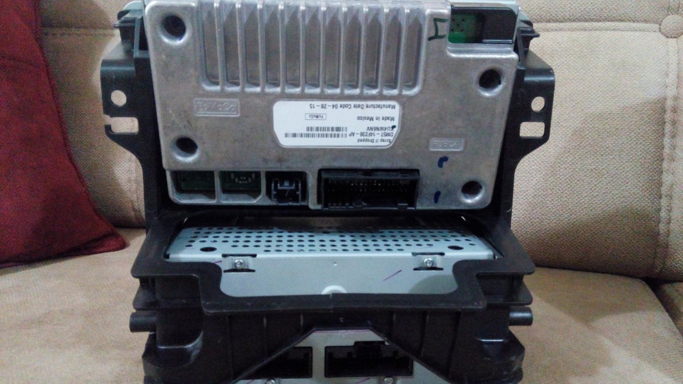

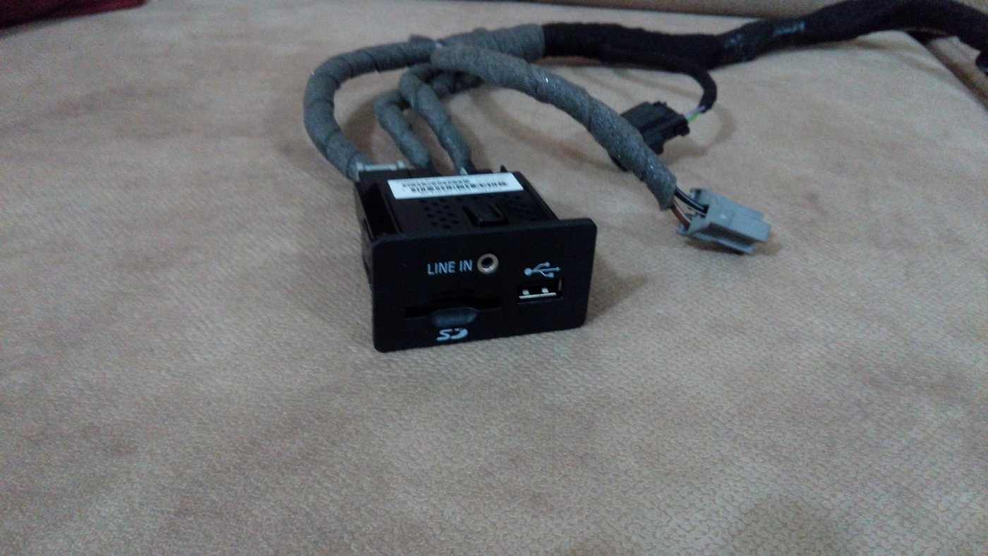

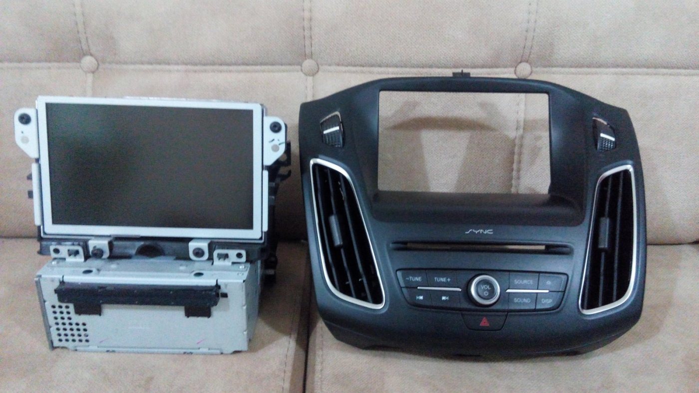

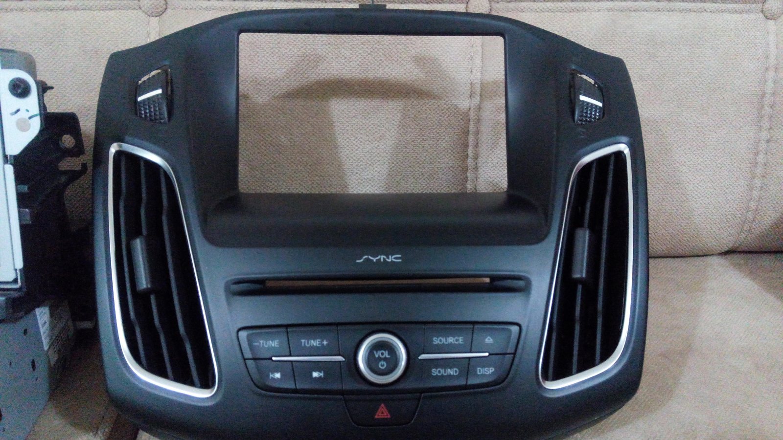

Fatih S. Oluşturma zamanı: Ocak 14, 2018 Raporla Share Oluşturma zamanı: Ocak 14, 2018 (düzenlendi) arkadaşlar herkese hayırlı pazarlar malumunuz geçtiğimiz günlerde hangisini almalıyım diye bir başlık açmıştım parçaları yavas yavaş toplamaya başladım.Benim için kolay olanı parçaları toparlamak ancak montaj konusunda fazla bir bilgiye sahip değilim.İşin zor kısmı bu saatten sonra başlıyor.Aracım yazdığı üzere 2011 style plus paket manuel klıma ve sesli komut oto.park var ve inşallah sorunsuz olarak montaj yapabilirim. 1-öncelikle takılması konusunda bana yardımcı olabilecek arkadaş olursa mutluluk duyacağım. 2-arka kamera konusunda neler almam gerekli benim araç 2011 ürün 2015 titanyum araçtan çıkma kamera,kablolama vs. 2011 mi 2015 mi olmalı. 3-navigasyon konusunda anten alacam herhalde ama kart için orj. kartını mı yoksa normal karta da program atılarak yapılabilir mi? 4-bu panel benim araca oturmayacak sanırım sony panel mi alayım. Ocak 14, 2018 Fatih S. tarafından düzenlendi Yorum bağlantısı Diğer sitelerde paylaş More sharing options...

Murat Kav. Yanıtlama zamanı: Ocak 14, 2018 Raporla Share Yanıtlama zamanı: Ocak 14, 2018 Araç 2011 olduğu için sync yok büyük ihtimalle. Sync 2 için gpsm modülü gerekecek. Yorum bağlantısı Diğer sitelerde paylaş More sharing options...

Yunus Emre Öztürk Yanıtlama zamanı: Ocak 14, 2018 Raporla Share Yanıtlama zamanı: Ocak 14, 2018 pratik bilgim yok ama 54 pinli soket bu resimdeki. apim'e takılan soket. Sizin araçtaki tesisat uygun değilse kabloların yerini değiştirmen gerekcek. Aşağıdaki resimde sync1 ile sync2 kablo yerleri gösteriliyor, sanırım sizin araçta sync1 yok. Bu arada bu parçaları kaça aldın hocam? Yorum bağlantısı Diğer sitelerde paylaş More sharing options...
Fatih S. Yanıtlama zamanı: Ocak 14, 2018 Yazar Raporla Share Yanıtlama zamanı: Ocak 14, 2018 4 saat önce, Yunus Emre Öztürk yazdı: pratik bilgim yok ama 54 pinli soket bu resimdeki. apim'e takılan soket. Sizin araçtaki tesisat uygun değilse kabloların yerini değiştirmen gerekcek. Aşağıdaki resimde sync1 ile sync2 kablo yerleri gösteriliyor, sanırım sizin araçta sync1 yok. Bu arada bu parçaları kaça aldın hocam? teşekkürler çok sağolun çok işime yarayacak sanırım ekranda gözükenler kargo dahil 1400 şu anda daha alınacaklar var tabii. Yorum bağlantısı Diğer sitelerde paylaş More sharing options...

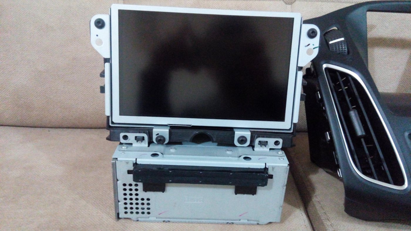

Murat Kav. Yanıtlama zamanı: Ocak 14, 2018 Raporla Share Yanıtlama zamanı: Ocak 14, 2018 7 saat önce, Fatih S. yazdı: 2-Ayrıca Sync modülü de mi lazım. Sync 2 modülü, adı üstünde sync modülü. Sizin BVC modülünün yerini alacak. Audio ünitesini (CD çalar) değiştirmeniz de gerekebilir. Alabiliyorsanız onu da alın. Havalandırma ızgaralarını da alırsanız, paneli aynen kullanabilirsiniz. Yorum bağlantısı Diğer sitelerde paylaş More sharing options...
Fatih S. Yanıtlama zamanı: Ocak 14, 2018 Yazar Raporla Share Yanıtlama zamanı: Ocak 14, 2018 2 saat önce, Murat Kav. yazdı: Sync 2 modülü, adı üstünde sync modülü. Sizin BVC modülünün yerini alacak. Audio ünitesini (CD çalar) değiştirmeniz de gerekebilir. Alabiliyorsanız onu da alın. Havalandırma ızgaralarını da alırsanız, paneli aynen kullanabilirsiniz. Anladım mecbur sync modülünü de de alacaz,abi audio ünitesi aldığım parçalarda varolan değilmi.Ayrıca satan arkadaş kablo kesmeye karşı biraz zorlayıp sync modülü üzerinde bulunan 54 pinli soket ile mi alayım? Yorum bağlantısı Diğer sitelerde paylaş More sharing options...

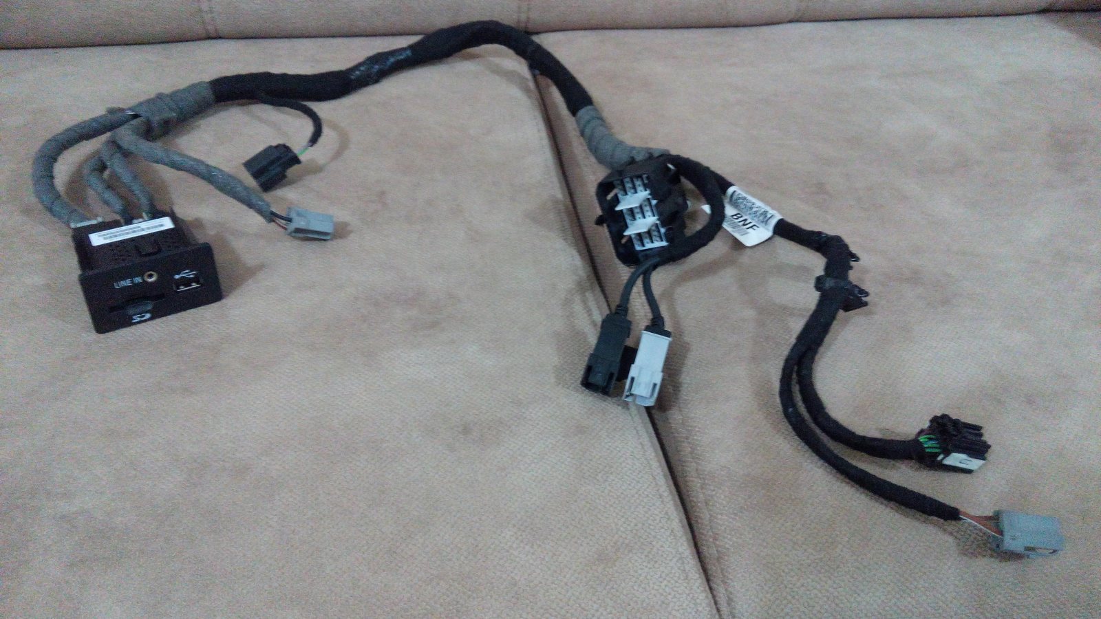

Serkan Karakoca Yanıtlama zamanı: Ocak 15, 2018 Raporla Share Yanıtlama zamanı: Ocak 15, 2018 kolay gele zor iş vesselam titanyuma bile bayağı zor olmuştu tavsiyem aldığın malzemelerin hepsinin tesisatlarınıda al yoksa işin içinden biraz zor çıkılır ...panelde yeni kasaya ait bu arada oturmama ihtimali var vida delikleri vs eski kasadan iç yapı olarak farklı dış görüntü olarak aynı ... Yorum bağlantısı Diğer sitelerde paylaş More sharing options...
Fatih S. Yanıtlama zamanı: Ocak 15, 2018 Yazar Raporla Share Yanıtlama zamanı: Ocak 15, 2018 3 saat önce, Serkan Karakoca yazdı: kolay gele zor iş vesselam titanyuma bile bayağı zor olmuştu tavsiyem aldığın malzemelerin hepsinin tesisatlarınıda al yoksa işin içinden biraz zor çıkılır ...panelde yeni kasaya ait bu arada oturmama ihtimali var vida delikleri vs eski kasadan iç yapı olarak farklı dış görüntü olarak aynı ... Teşekkürler serkan bey,heves edip aldık inşallah kursağımız da kalmaz.Tesisattan kastınız ne sync 2 modülü ve 54 pinli kablosunu da alacam başka eksik olan bişey varmı ona göre talep edeyim. Yorum bağlantısı Diğer sitelerde paylaş More sharing options...
Serkan Karakoca Yanıtlama zamanı: Ocak 15, 2018 Raporla Share Yanıtlama zamanı: Ocak 15, 2018 kısaca apim modülü kolçak arası apime modülden giren 54 pinli soketi kast ettim öyle daha basit olur benim düşüncem hemde daha orjinal olur.kes biç ekle çıkar uğraşmazsın Yorum bağlantısı Diğer sitelerde paylaş More sharing options...
