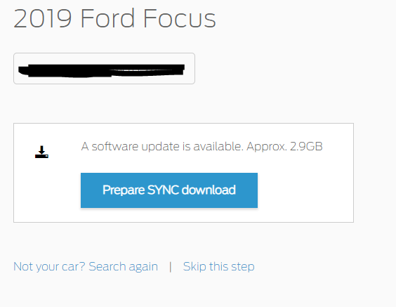

@H. Cenk 3.4 resmi olarak yayınlanmadı bildiğim kadarıyla.
Murat abinin aşağıdaki konusundan 3.3'e yükselttim.
--2 dakika sonra eklendi--
Aha gelmiş.
--20 dakika sonra eklendi--
3.3.19 muş gelen güncelleme. Önceki 3.3.16'ydı.
