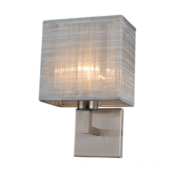

yumurta kabuğuna değdikten sonra sıkıntı değil. aslında bir aplikle gizlesen tadından yenmezde oraya elektriği nasıl getirecen

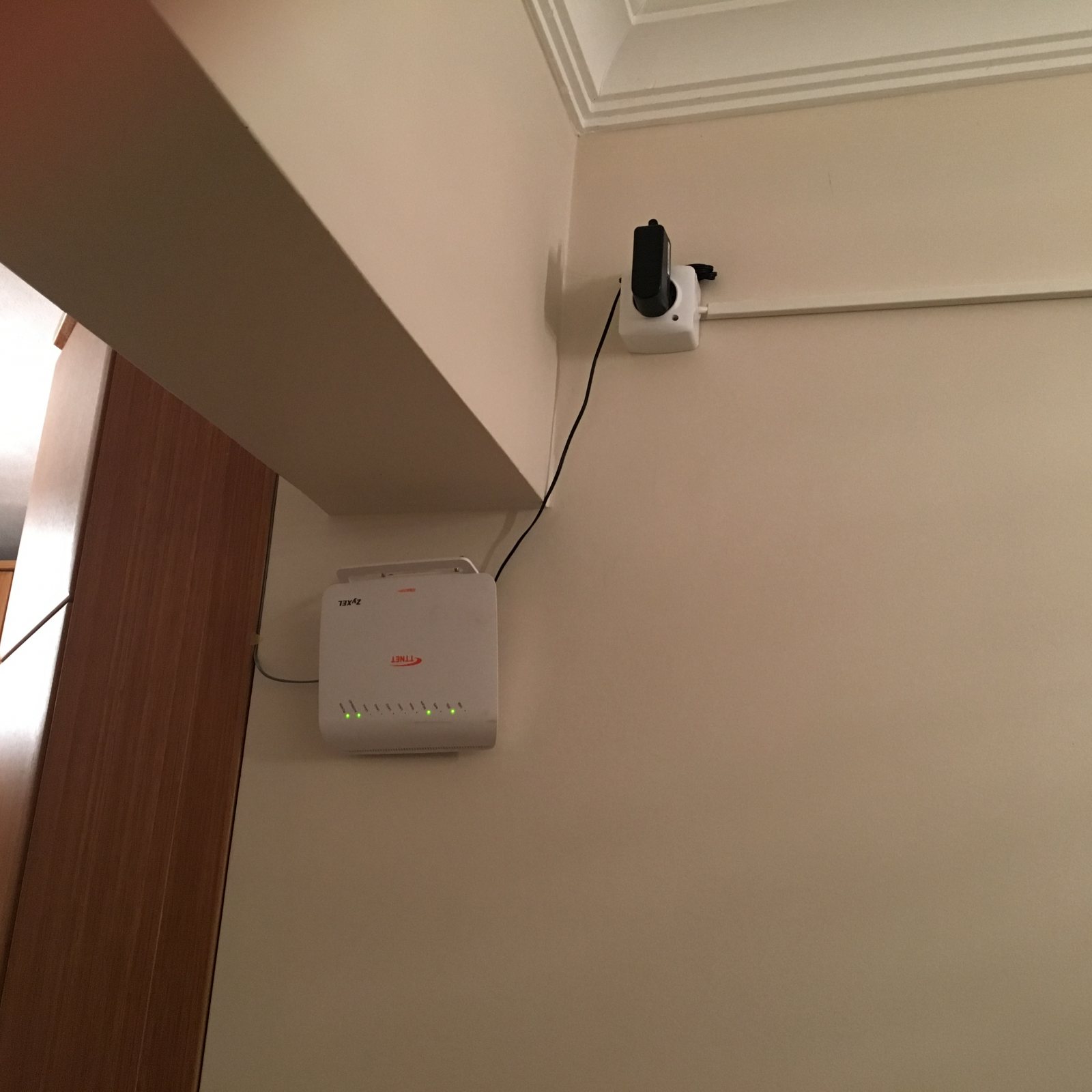

Eve geldim modemi odadan çıkarttım geçici olarak koridora astım. Kablolar havada falan :D
Neyse açtım wifi şeysini;
(Eski yerinde)
Uzak - duvarsız yerde RSSI -50 civarındaydı.
Uzak - duvarlı yerde RSSI -70 civarına çıktı.
Daha uzak - duvarlı yerde RSSI -77 civarına geldi.
(Yeni yerinde)
Uzak - duvarsız yerde RSSI -48 civarındaydı.
Uzak - duvarlı yerde RSSI -62 civarına çıktı.
Daha uzak - duvarlı yerde RSSI -65 civarına geldi.
Telefonlardaki wi-fi tık'ı iki civarına iniyor en az, hız testleri de olumlu. Bu haliyle bence farklı bir çalışmaya gerek kalmadı. Uzun telefon kablosu alıp koridorun ortasına getireceğim bu sefer daha da iyi olacak.
(Son yeni yerinde)
Uzak - duvarsız yerde RSSI -44 civarındaydı.
Uzak - duvarlı yerde RSSI -50 civarına çıktı.
Daha uzak - duvarlı yerde RSSI -60 civarına geldi.
Çok daha uzak - balkon/ duvarlı yerde RSSI -70 civarına geldi. Sonuç olarak şu an çok çok iyi bağlantı.
