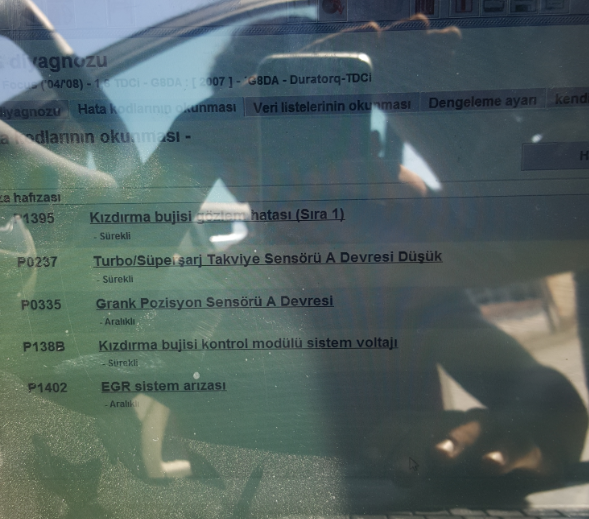

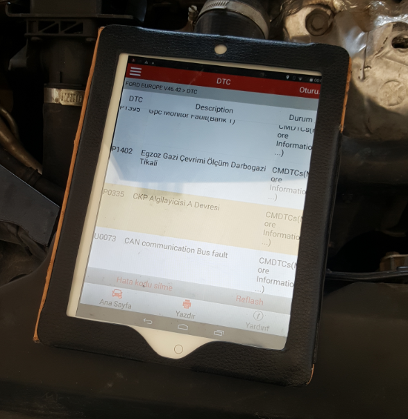

Zaten baska cihazlara bağladığımız zaman bu hatalarıda görmüştük teşekkürler yardımınız için
