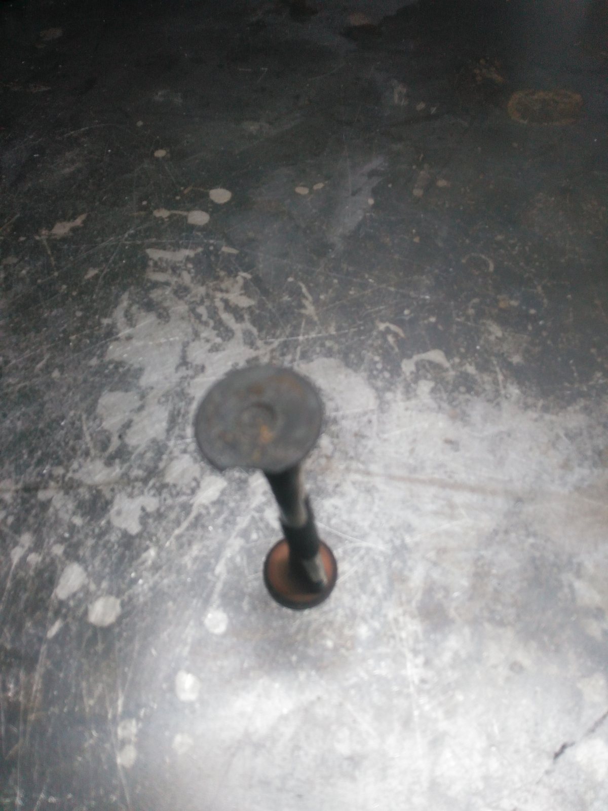

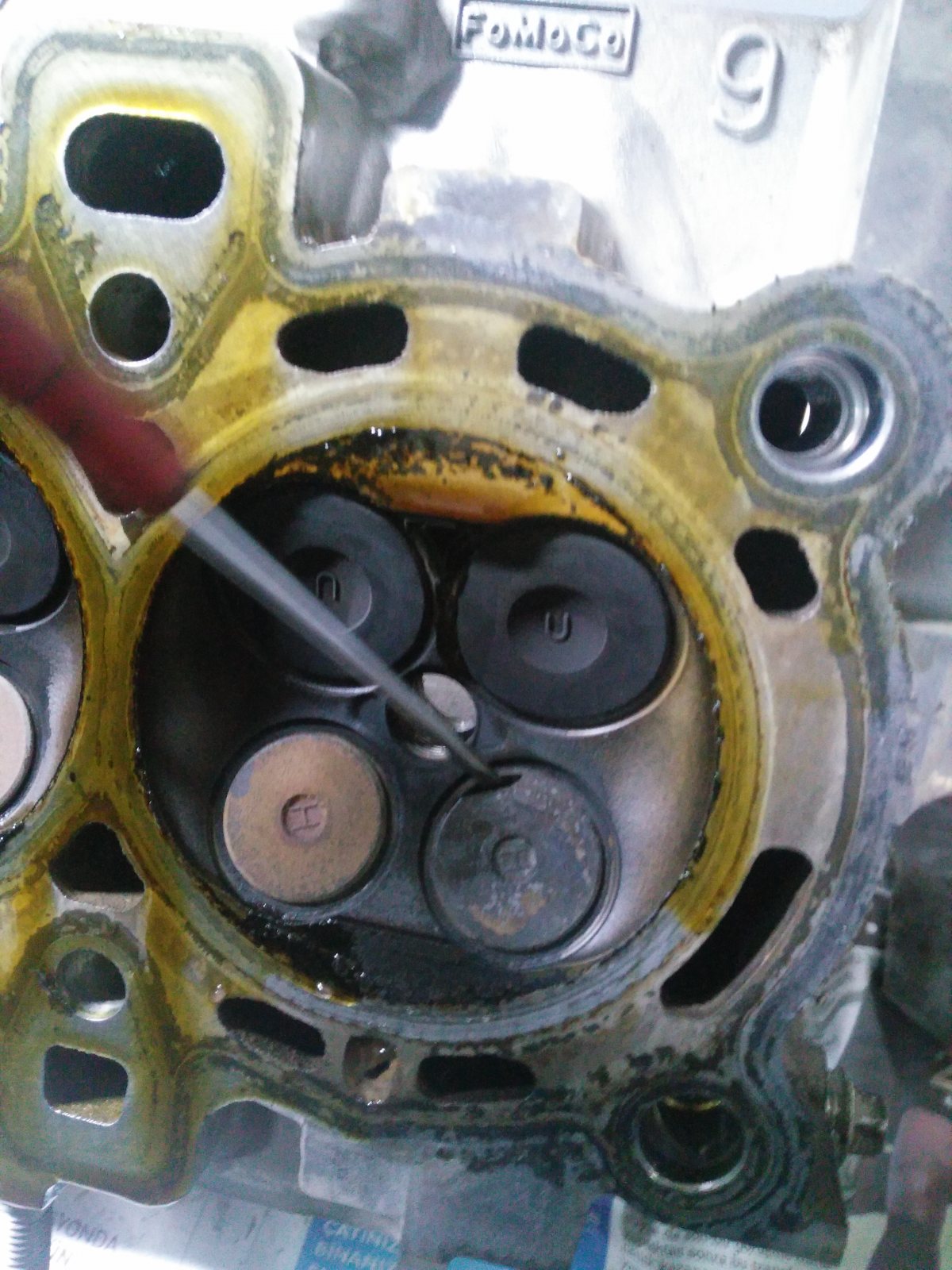

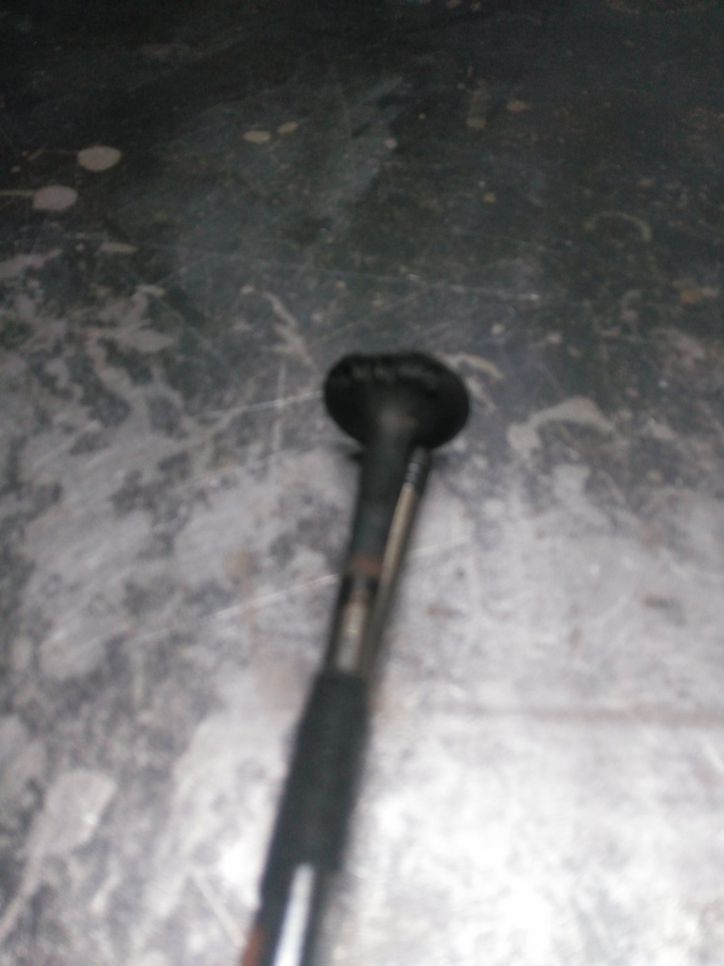

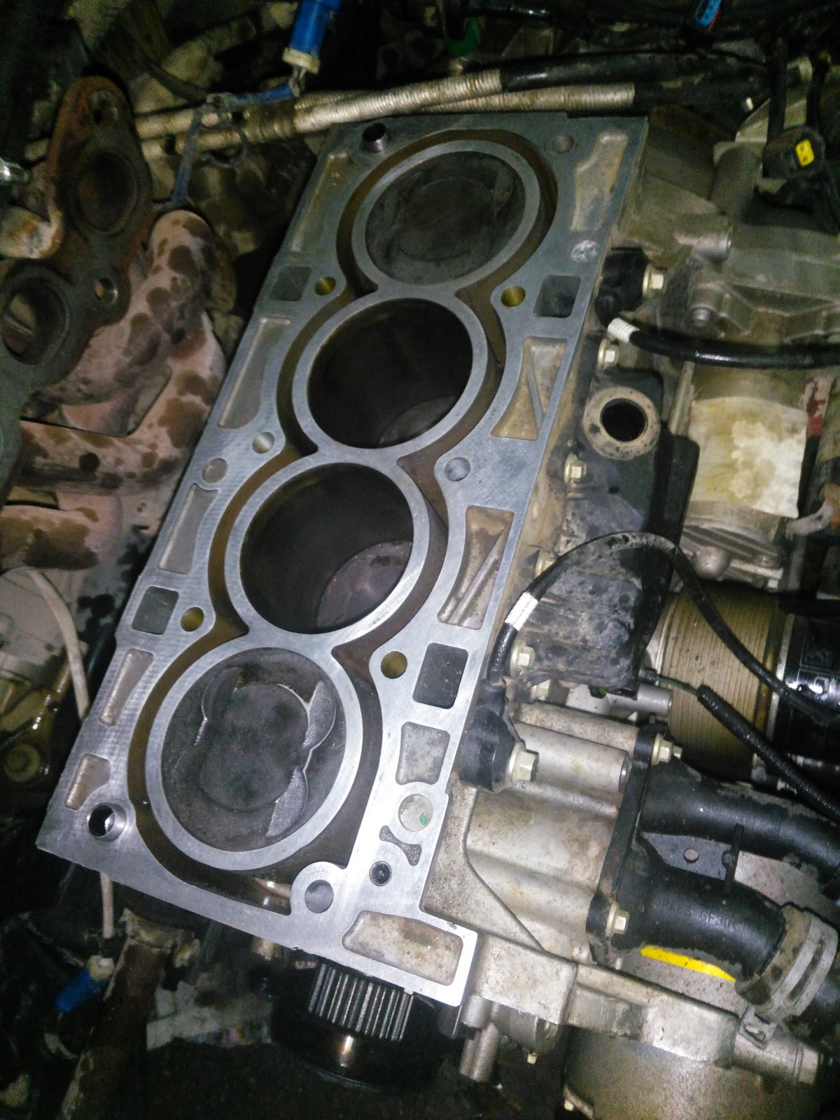

selam arkadaşlar.2012 model aracım sübap yaktı. konuyu birilerine yardımcı olabileceğini düşünerek açtım.aracım dün akşam otobanda lpg de teklemeye başladı.(öncesinde sabahları ilk marşta tekleme yapıyor sonra düzeliyordu).çekişten düştü.arıza lambası yanıp sönmeye başladı.eve geldim.sabah aracım zor çalıştı.çalışırken devir saatinde dalgalanma vardı.ayrıca tekliyordu.eksozdan bayagı duman çıktı.tekleye tekleye önce lpg bayisine gittim.lpg sinyalini iptal ettiler.arıza kaydına baktılar 4 silindirde tekleme gibi bişey yazıyordu.benzinde zor çalıştırdık benzinde araç hala tekliyordu.arıza lambası yanıp sönüyordu.sibop arızası olabilir deyip motor teste gönderdiler.bujileri söküldü. usta aracın silindirine cihaz bağladı.ben marşa bastım motor testte 4 silindir ölçümünde sıfıra yakın değer  çıktı.kompresyon testi. 3 nolu silindir 5,5 civarı çıktı.usta aracın 4 nolu sibobunun arızalı olduğunu (onların değimiyle yandığını) söyledi.sonuç üst kapak açılacak.bakılacak siboplar değişecek.diğer parçalara bakılacak.silindirde bişey yoksa 1500 2000 tl tutar dedi.cumartesi olduğu için iş pazartesiye kaldı.daha fazla zarar görmesin diye aracı sanayide bıraktım.aracı alalı 1,5 ay oldu.expertizde 4 silindirde tekleme çıkmıştı.hatalı akım yazıyordu.expertiz yapan firma lpgli araçlarda böyle arıza kodları verebiliyor demişti.ona güvendik sonuç bu.neyse aracımın sökümü 1 gün sürdü.sübap yanmış.işçilik+ kapakçı ücreti 1000tl civarı.parça 1150 tl.aracın yapıldığı yeri ve izlenimlerimi aracı test ettikten sonra  yazacağım.

Arkadaşlar aracı teslim aldım.bilgi olsun diye yazayım. araç İzmir 3 sanayide berik motor test firmasında yapıldı.parçalar oto uz dan alındı.kapak işçiliği 2 sanayide 230 TL yapıldı.berik motor test 900 TL aldı.exradan sağ aks söküldü.kecesi değişti.şanzıman yağı eksilmiş alındı ve tamamlandı.parçacıya exradan100 TL verdim.kalibrasyonu yapıldı.şu an toplam 1150+100+900+230=2380 liraya maloldu.usta 500-1000 km benzinde kullan sonra LPG ye geç dedi.araçtaki ilk marşta olan tekleme şu an yok.1000 km sonra kontrole gideceğim.otobana çıktım denedim.şu an gideri iyi.umarim faydalı olmuştur.
