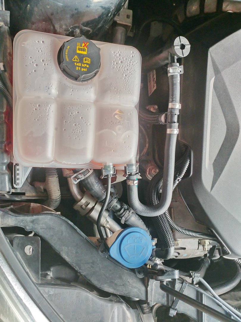

Yayınlanan TSB deki işlemler benim arabaya, yapıldı.
Genleşme kabı değişiyor,
Genleşme kabına seviye sensörü geliyor.
Aşırma valfi değişiyor.
Termostat değişiyor.
Akünün yanına bir modül daha bağlanıyor ve CAN veri yoluna giriyor.
Beyin ve Gösterge yazılımı değişiyor.
Bakalım sorun çıkacak mı.

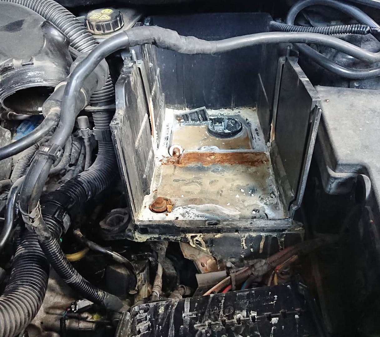

Otosan'ın zoru ile -nihayet- öngörülen değişiklikler yapıldı.
Servet'in de bahsettiği gibi genleşme kabı ve hortumları değişti, araya seviye sensörü eklendi, aşırma valfi ve termostat da değişti ve CANBus üzerinden akünün altına yeni bir modül bağlandı.
Yeni yazılım yüklendi.
Sonuç:
Daha önce benim akü sızdırdığı için rezil durumda olan muhafaza ve altı temizlendi ve boyandı.
