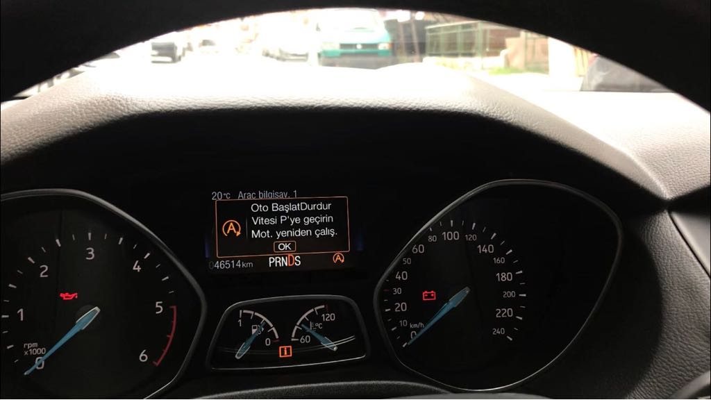

arkadaşlar 2016 focus titanium aracım start-stop' a kafasına göre geçiyor bazen her durduğumda geçiyor bazende hiç geçmiyor 2 kezdir de start-stop a geçtiğinde P moduna alıp dur/çalıştır yapın hatası veriyor bunun sebebi ne olabilir böyle bir hatayla karşılaşan varmı? aracın üstündeki akü 72A efb inci akü bu konuda bilgisi olan varsa yardımcı olabilir mi

Sırası ile ;
İlk önce arka sise 5 kere basıp çekin sonra 4’lü düğmesine 5 kere basın bekleyin 10sn sonra akü ikaz lambası yanıp sönecek. Bu şekilde birkaç gün kullanın çalışacaktır. Daha sonraki günlerde aynı hatayı yaparsa Yetkili serviste Akü’yü ölçtürün. %75 seviyesine inmişse çalışmaz. Sarj ettirin. Sorun hala devam ederse, BCM yazılımın yapılandırılması lazım.

Daha açık yazayım:
1. Kontak açılır (motor çalışmayacak)
2. Arka sis farı düğmesine beş kere basılır bırakılır
3. İkaz flaşörü (orta konsol) iki kere açılır kapatılır, üçüncüde açılır ve açık bırakılır
4. Bu esnada gösterge şarj uyarı lambası yanması lazım, sönmesi beklenir ve flaşör ve kontak kapatılır
Bir kerede olmazsa bir kere daha denenebilir.

dediklerinizi yaptım fakat ekranda şarj uyarı lambası yanmadı kontağı açtığımda normal yanan akü ışığı yanıyor.

Ne yaptınız Osman Bey sorununuz devam ediyor mu ? Benzer problemleri yaklaşık 1 yıldır bende yaşıyorum. Sizinde demeniz gibi bazen devreye girdiğinde, Start Veremeyip P modunda aracı çalıştırın diyor.

Akünüzde problem yok ise 2 sebepten olabilir akü izleme sistemi veya voltaj kalite modülü. Akü izleme akünün negatif ucuna bağlu duran birşey. Diğeri genelde ön sürücü koltuğun altında oluyor. Bunlar kontrol edilebilir. Bende de benzer sıkıntı var akü izleme sıfırlayıp bir kaç gün kullanıyorum sonra eski haline geliyor.

Geçici bir çözüm oda. Gerçekten can sıkıcı bir durum. En son BCM modülü değişimi kaldı. Birde Fren Servo Motorunun üzerinde basınç sensörü var. Onu değiştirip deneyeceğim bugün ama ondada bir umudum yok çünkü arıza vermiyor İiDS’te
