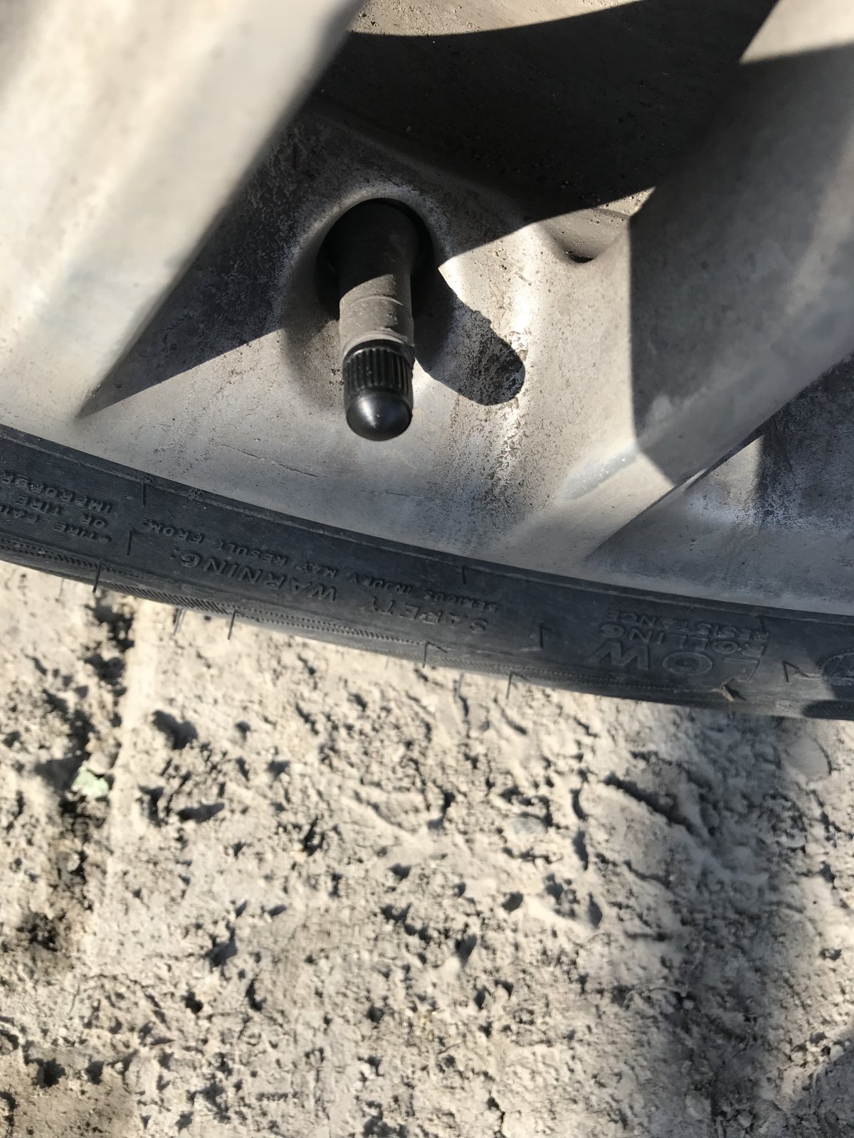

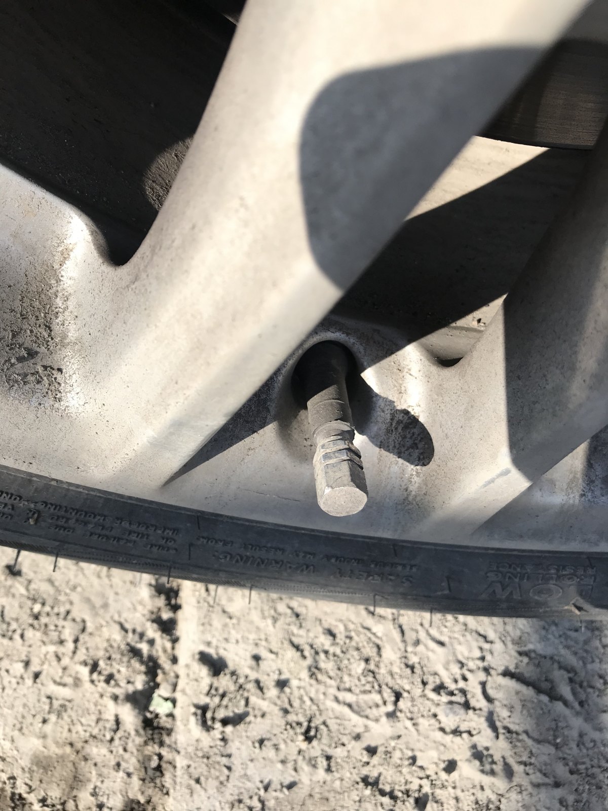

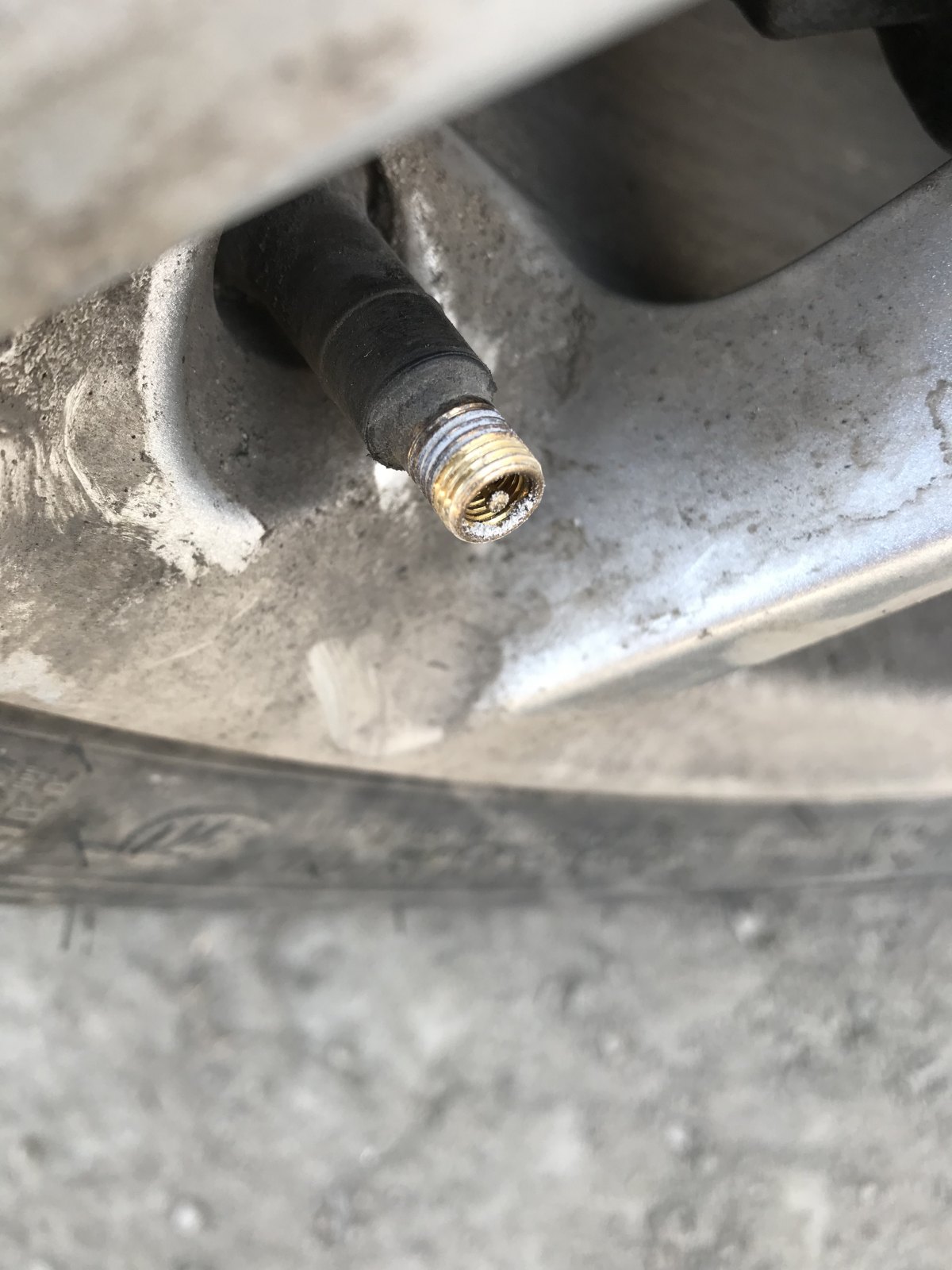

Bende iki ay önce bu 15 liraya satılan çelik görünümlü sibop kapaklarından almıştım. Şimdi elle açmayı denedim açılmadı. Bir tanesini zor söktüm kaynamış sanki birbirine. Sonra pense ile sibobu çok zorlamadan ikisini daha söktüm diğeri açılmıyor. Tavsiyesi olan var mı. Sensöre zarar gelir diye çok sert davranmadım.
