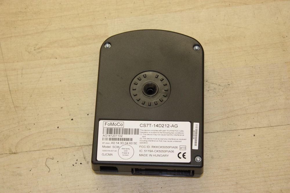

Merhaba arkadaşlar geçen ay 2012 focus titanyum paket aldım usb  e sesli komut çalışmadığını fark ettim servise götürdüm inceleyip focus cs7t 14d212 aj n parçasının değişmesi gerektiğini söylediler fiyat 2000₺ Bu parçayı başka uygun nerden bulabilirim yardımcı olurmusunz Adana da yaşıyorum

BVC (Bluetooth Voice Control) Module, aşağıda resmini de veriyorum. Son iki harfi farklı olan modülleri de takabilirsiniz illa AJ olanı takacaksınız diye bir kaide yok. Çıkmacılar, ebay gibi bir çok farklı yerden bulunabilir. Maliyetinin 300-400 TL'yi geçeceğini sanmam.  cs7t 14d212 şeklinde aratın. Çıkmacılar zaman zaman sahibinden.com gibi yerlere de ilan veriyorlar.
