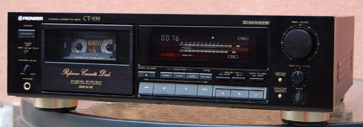

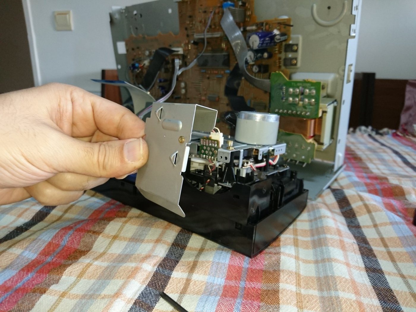

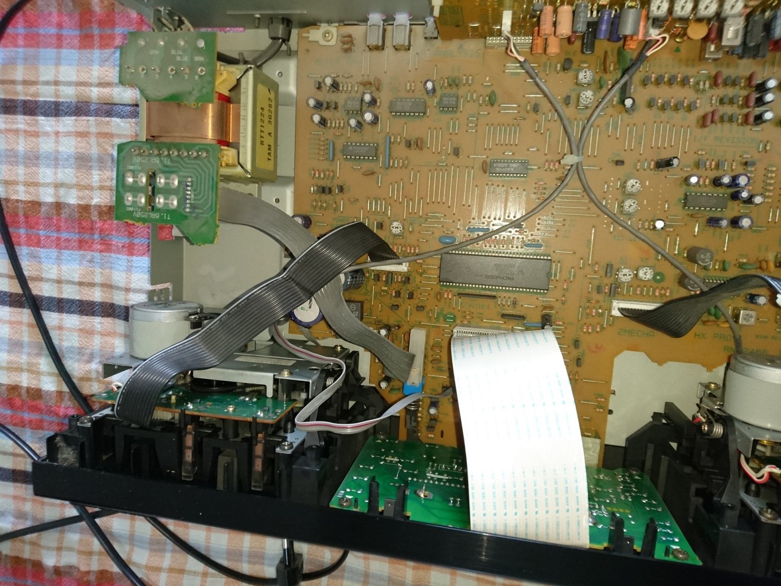

Mehmet Demir Oluşturma zamanı: Şubat 28, 2018 Raporla Share Oluşturma zamanı: Şubat 28, 2018 Daha önce @Ozan Kar ile de bu cihazı konuşmuştuk. Uzun süre önce sol deck bozulmuştu. 5 gün önce 2. deck te bozuldu. kaset bittiği halde otomatik kapanma gerçekleşmedi ve kapak sıkıştı, kaset içerde kaldı. İnşallah dedim sorun hep lastiklerdendir. İnternette sadece 2 yer buldum lastik satan. sipariş verdim dün geldi. Daha önce cihazı açmıştım ilk arızada, lastikleri değiştirmek istedim yıllar önce ama tornavida sadece üst kapağı açmakla, kaset bölümünün arkasına ulaşılamıyor. Nasıl söküleceğine cesaret edememiştim, tümden bozmayayım diye. youtube da bir tane video buldum sağolsun hazırlayan. lastiklerde dün geldi. 3 saatlik bir uğraştan sonra lastikleri zar zor takabildim. Söktüğüm parçaların resmini çekip kalemle işaret koydum yerleri karışmasın diye. Önce taktım ileri çalıyor geri tuşla çalmadı bantı sardı, baktım ki ters yöne dönüyor. sonra çapraz bağladım lastiği gacur gucur..meğer boşuna zorlamışım kendimi. adam gibi kasmadan lastiği taksam hiçbir sorun olmayacakmış. birde takacağım diye her başarısızlıktan sonra metal plakayı kaldır indir defalarca motorun kablosunun biri koptu, kalan 3 ünüde koparıp birde lehim yaptım. Allah tan başarabildim. şu anda her iki deck te ilk günkü gibi çalışıyor. 30 yıllık paul simon graceland kasetim bile hala çalışıyor. onları nemden ve mıknatıstan her zaman korudum. Gittiği yere kadar ** bu da yardımcı video 4 Yorum bağlantısı Diğer sitelerde paylaş More sharing options...
