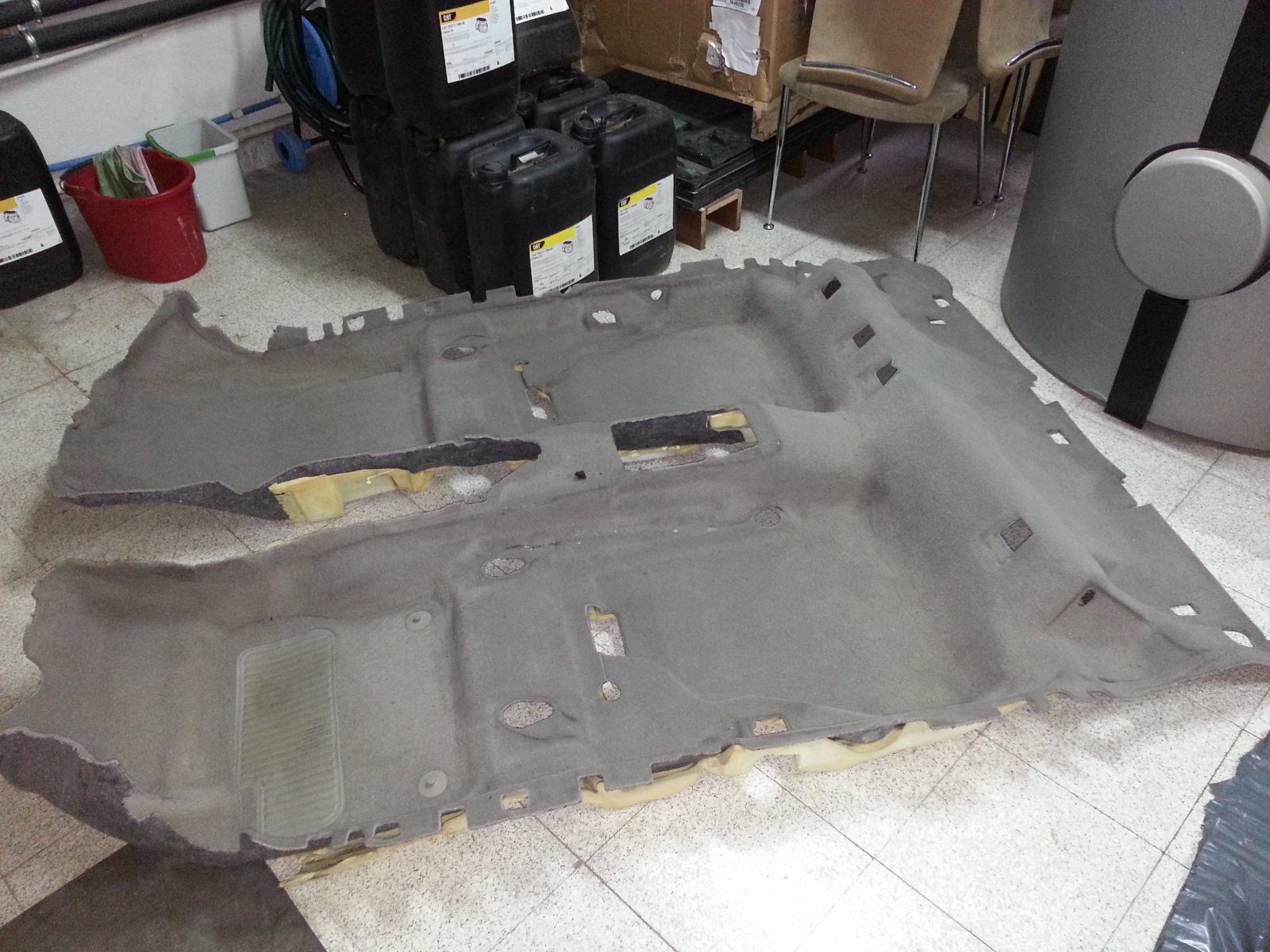

Arkadaşlar aracım Focus Sedan 2012 model. Başlıktan da anlaşılacağı üzere zemindeki döşemeyi tamamen söküp tazyikli suda güzelce yıkayıp sonra en az 1 hafta kurutup, havalandırıp tekrar yerine takmam gerekmektedir. Islak kaldığı için kötü bir koku oluştu ve ne yaparsam yapayım koku gitmiyor.

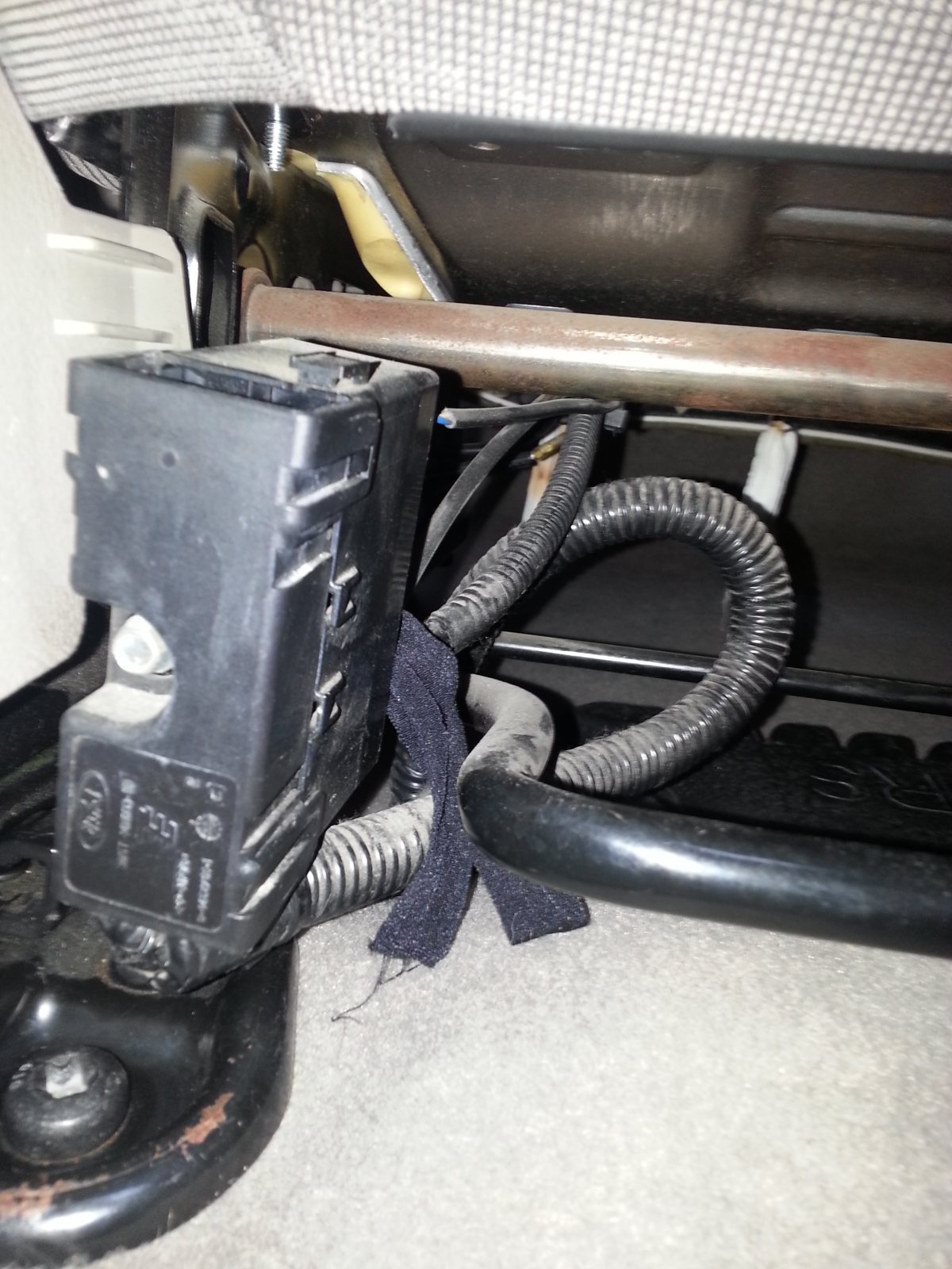

Sizce bu döşemeyi kendim sökebilir miyim? Sanırım önce koltukları sonra kenarlardaki geçmeli olan plastik aksamları sökmem gerekiyor. Koltukları sökerken dikkat etmem gereken bir husus var mıdır? Özellikle ön koltuk altlarında siyah bir aparat takılı ne olduğunu bilmiyorum. Daha önce bu durumu tecrübe etmiş olanlar, bilenler varsa yardımcı olmalarını rica etmekteyim.

koltukları sökün ama sakın kızakları yere gelmesin koyduğunuzun yerde döşemelerin üzerine koyun ters bir şekilde aksi takdirde kızaklar eğiliyor yerine taksanızda düzgünce sıksanızda koltuklar sallanıyor .
orta kol dayamayıda sökmeniz lazım halıyı komple dışarı almak için altında keçeler var onlarıda alın dışarı yıkayın ....

@Serkan Karakoca Öncelikle vermiş olduğunuz bilgiler için çok teşekkür ederim. Elim yatkındır bu tip işlere daha doğrusu elektrik teknisyeniyim. Sökme-takma gibi yada el aletlerini kullanma tekniği ile ilgili durumlar sıkıntı olmaz. Benim tek düşüncem yanlış yeri söküp istenmeyen durumlar ortaya çıkması. Bu ön koltuğun altındaki parça neyin nesidir acaba Serkan Bey?

Bu kadar sökmeye niyetlenmişken biraz masraf edip sıfırıyla yenileyin kaplamayı bence. Küf kokusu ve ıslak halıya sinen o ağır koku maalesef çok inatçıdır. Ne kadar yıkayıp güneşte de kurutsanız ilk anda koku gitmiş gibi algılarsınız ama birkaç güne kalmaz küf kokusu yeniden ortaya çıkacaktır. Sonra tekrar sök takla uğraşmak zorunda kalmayın.
Emniyet kemeri-airbag-ağırlık sensörü yani güvenlik önlemlerinin iletişim bağlantısı kendisi. Bu arada uğraşmak isterseniz yapabilecekleriniz yazılmış ama iyi bir oto kuaför tek günde halleder. Ben turşu suyu dökülünce yaptırmıştım memnun kaldım.

@Mete Turfan Bende öyle düşünmüştüm.  Keçe temizliği için herhangi bir öneriniz var mıdır acaba?
Bir oto yıkama çalışanı olarak nefrek ettiğim bir nokta.araç icine dökülen sıvıların koku yapmasının kaynağı dökülen sıvının bakteri oluşturmasıdır. İlk önce keçe kısmında koku varmı ona bakmak lazım.daha sonra bu kokuyu yani bakteri oluşumunu engellemek lazım süt zeytinyağı veya mazot gibi sıvılar araç sattirir.kimi bu kısımda temizlik sirkesi yani beyaz sirke veya saf alkol kullanır. Bu antibakteriyel sıvılar koku oluşumunu engeller. Eğer durum çok vahim ise kecenin değişimi gerekir.  Eğer keçede fazla sıkıntı yok ise döşemeyi  sermeden önce keçenin üstüne toz naftalin dokebilirsin. Simdiden kolay gelsin
bu soket koltuktaki aırbag tesisatı orda gördüğünüğünüz vidayı çıkartınca çıkıyor erkek dişi soket şeklinde kontak kapalı olsun yalnız koltuk sökük haldeykende kontağı açmayın hiç aırbag için arıza kaydı atar

halının temizliği için sirke kesinlikle ilk önce daha sonra deterjan vs durulama ...
