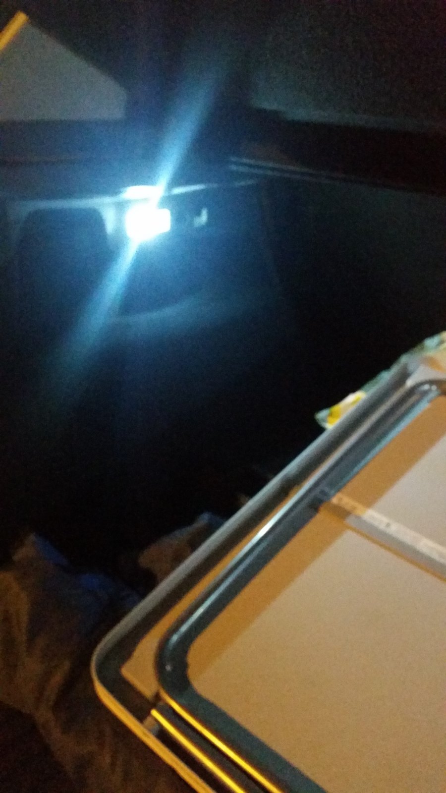

Konuyu hortlatmak gibi olacak ama ben böyle bir montaj yaptım içerisinde iki adet T10 led olmasına rağmen güzel bir ışık vermiyordu. Bu arkadaşımın aracı benim kendi aracımda da aynı şekilde içerisi ışıl ışıl.
Kullandığım ledler bunlar :  https://www.hepsiburada.com/amberled-samsung-modul-led-mercekli-beyaz-1-08w-1-adet-p-HBV00000C1F0V?magaza=AmberLED
Hem korumalı hemde kendinden yapışkanlı bunlardan bagaja iki tarafa da koyunca kendi orijinal yerlerine takılan ledlerden çok daha iyi aydınlatma sağladı.
