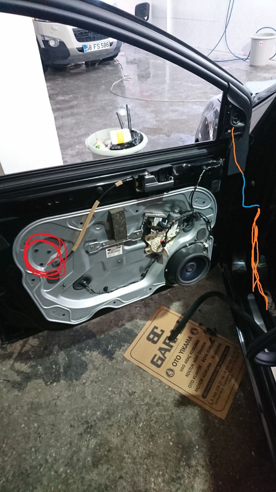

Eren K. Yanıtlama zamanı: Mart 16, 2018 Raporla Share Yanıtlama zamanı: Mart 16, 2018 (düzenlendi) Bende geçen hafta perşembe günü Mk 2 makyajlı kasa aracıma yaptım bu uygulamayı. Led olarak orjinal şekline benzeyenden almıştım onu yaptım. Her şey tamam ama kabloyu aracın içine geçirmek için yer bulamadım. Kapı döşemesini söktüm ama körüğe ulaşmak için camın önünde ki büyük gri metal parçayı da sökmem gerekiyor sanırım ama onu sökemedim. Kırmızı ile işaretlediğim yerde ki 3 adet klips nası çıkıyor çözemedim bir türlü. Mecbur dışardan geçirdim cırt kelepçe ile tutturdum ama içim rahat etmedi böyle. Turuncu kısımlarda kablo görünmüyor, mavi kısımlarda görünüyor. Bir de gizli özellik olarak ayna ışığının elektriğini açıyorlarmış onu yapabilsem sorun kökten çözülecek ama bulamadım bir türlü. Modifiyeli elm327 kablom var ama program nedir, kod nasıl bilmediğim için yapamadım. Kodu bulsam yaparım diye düşünüyorum. Mart 16, 2018 Eren K. tarafından düzenlendi Yorum bağlantısı Diğer sitelerde paylaş More sharing options...

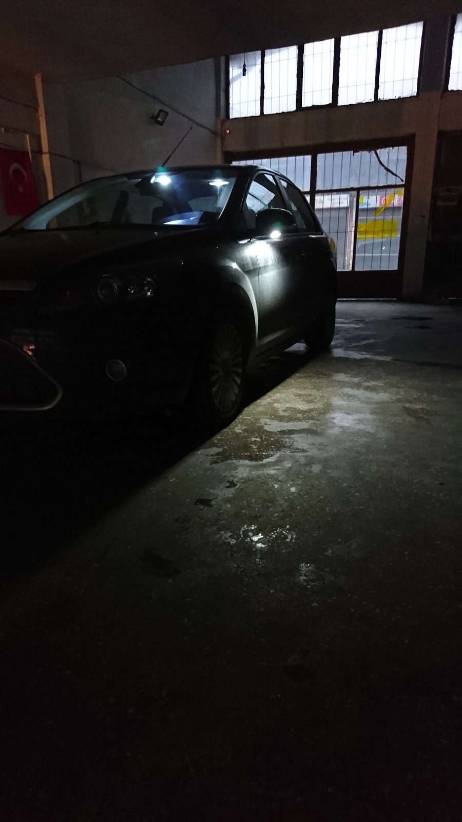

Volkan ŞİMŞEK Yanıtlama zamanı: Mart 19, 2018 Yazar Raporla Share Yanıtlama zamanı: Mart 19, 2018 Merhaba. Dün yaklaşık 3 saat ugrasmanin sonucunda ayna alti ledleri monte ettim. Ne kadar ugrastiysam kapi icinden araca giren köruğe kablolari yerlestiremedim. Sonuçta böyle bir görüntü oluştu. Aytica kapi içlerindeki yansiticilarin icine de birer led lamba koyarak güzel bir görüntü elde ettim. --1 dakika sonra eklendi-- Yorum bağlantısı Diğer sitelerde paylaş More sharing options...
Eren K. Yanıtlama zamanı: Mart 19, 2018 Raporla Share Yanıtlama zamanı: Mart 19, 2018 16.03.2018 - 12:25 tarihinde, Volkan ŞİMŞEK yazdı: elinize sağlık çok güzel olmuş. ilk resimde aynanın bağlantı yerinde aracın kapı içine giriş için yer var benim aracımda. aracım focus 3. oradan kabloyu alıp hoparlörü sökerek hoparlörün olduğu için kapı ile araba arasındaki körüğe girerim diye düşünüyorum. siz de höparlörü sökerseniz ulaşırsınız tahminimce. bende de elm327 kablosu yok. bildiğim kadarıyla foccus programı ile aktif ediliyor gizli özellikler. Teşekkürler. Hoparlör vidalı değil perçinli. O yüzden sökmedim. Gizli özellikleri aktif etmeyi başardım ayna ışıklarını da açtım ama denediğimde yanmadı ışıklar. O yüzden aynı şekilde kullanıyorum şimdilik. Yorum bağlantısı Diğer sitelerde paylaş More sharing options...
