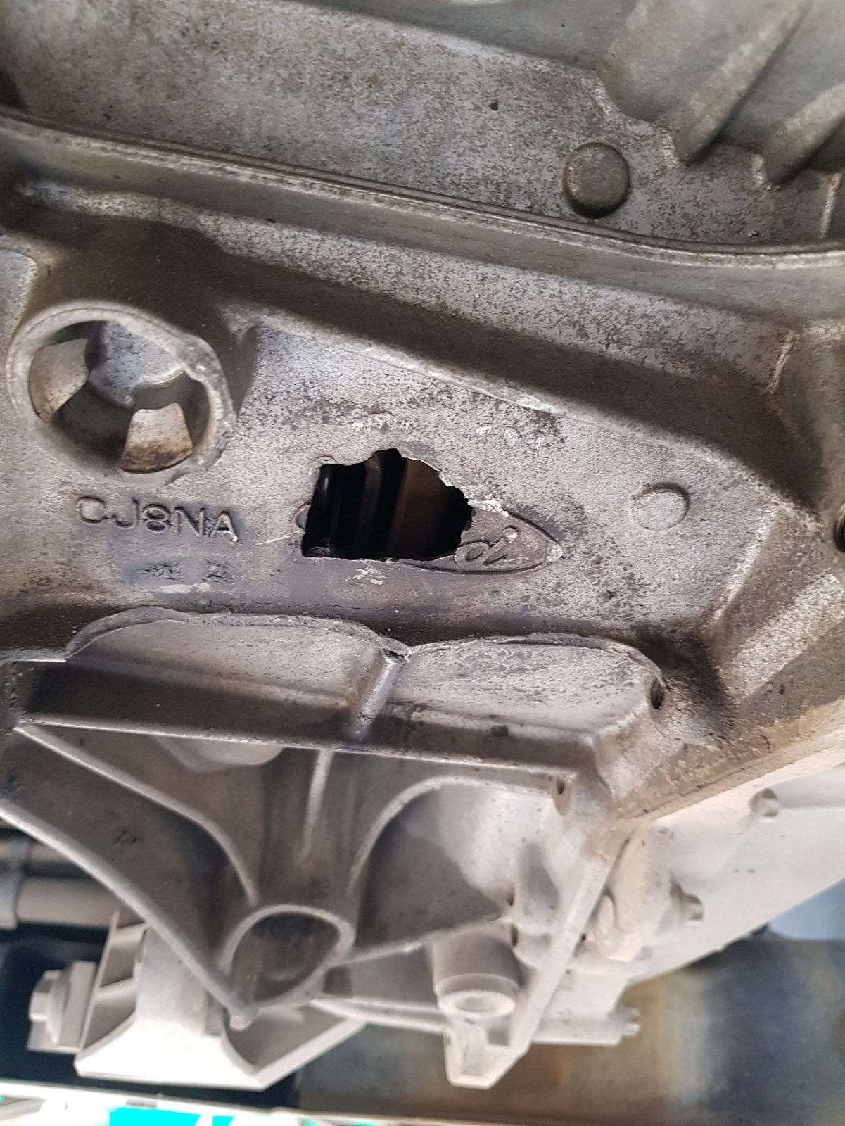

Avukatla görüştükten sonra aracı satan kişiyle görüştüm. Avukatımın davayı kazanacağını hiç bir hak iddia edemeyeceğini işin sonunda bana 26.000 TL ödeme yapma zorunluluğu olacağını söyledim. Ya aracımı yaptır ya da davayı açıyoruz dedim. Birlikte Ford hastanesine gittik. Daha sonra aracın arızası tespit edildi. Kavramadan dolayı şakırtı sesi, titreme sirkeleme yapıyor dendi. 3000 TL işçilik dahil adam ödeyecek. Bakalım sonuçları göreceğiz. Bu da bu şekilde kayıtlara geçsin. Ben mağdur oldum, 1 sene davayla uğraşmak yerine bu yöntemi tercih ettim. Hayırlısı olsun.

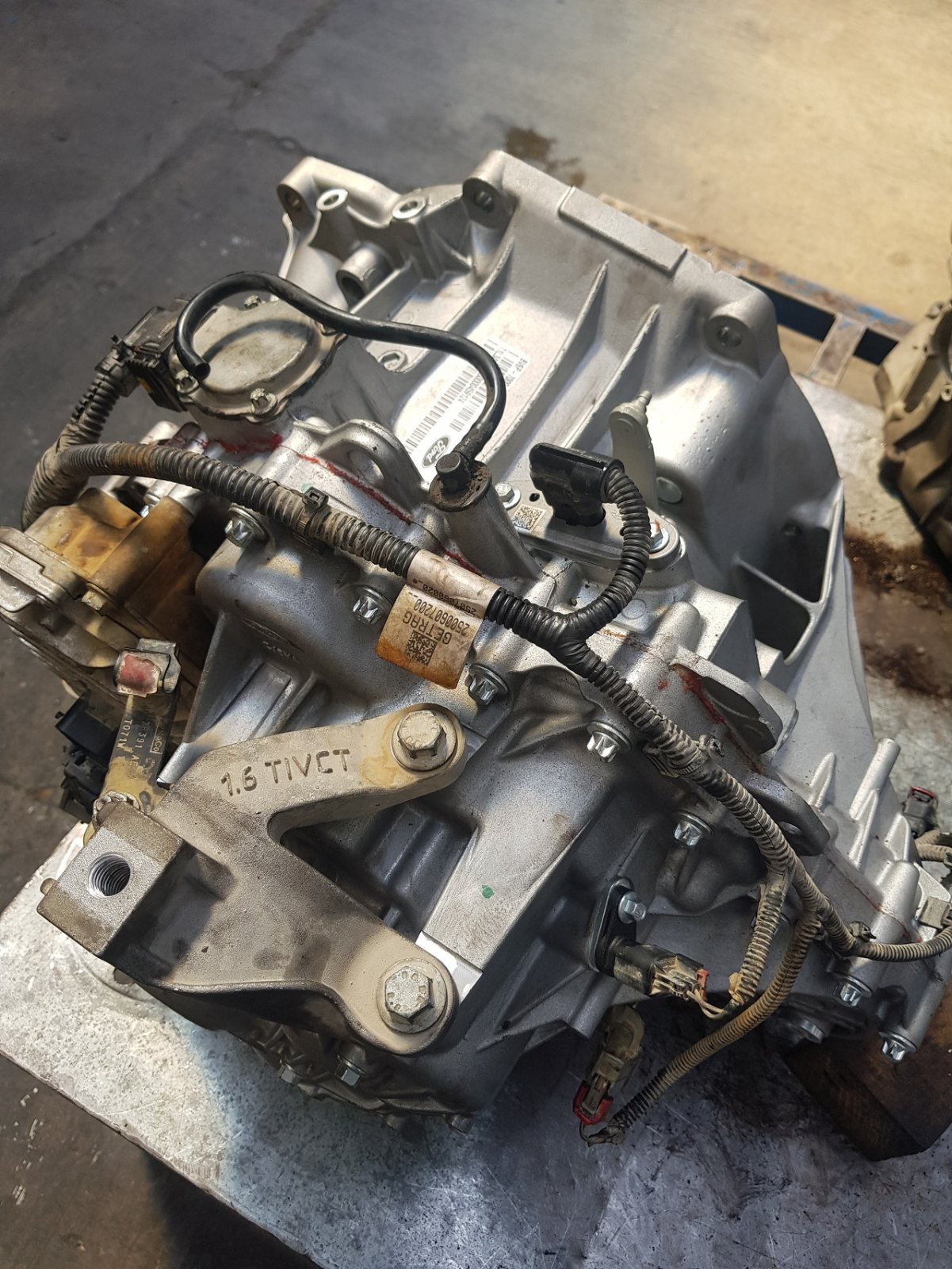

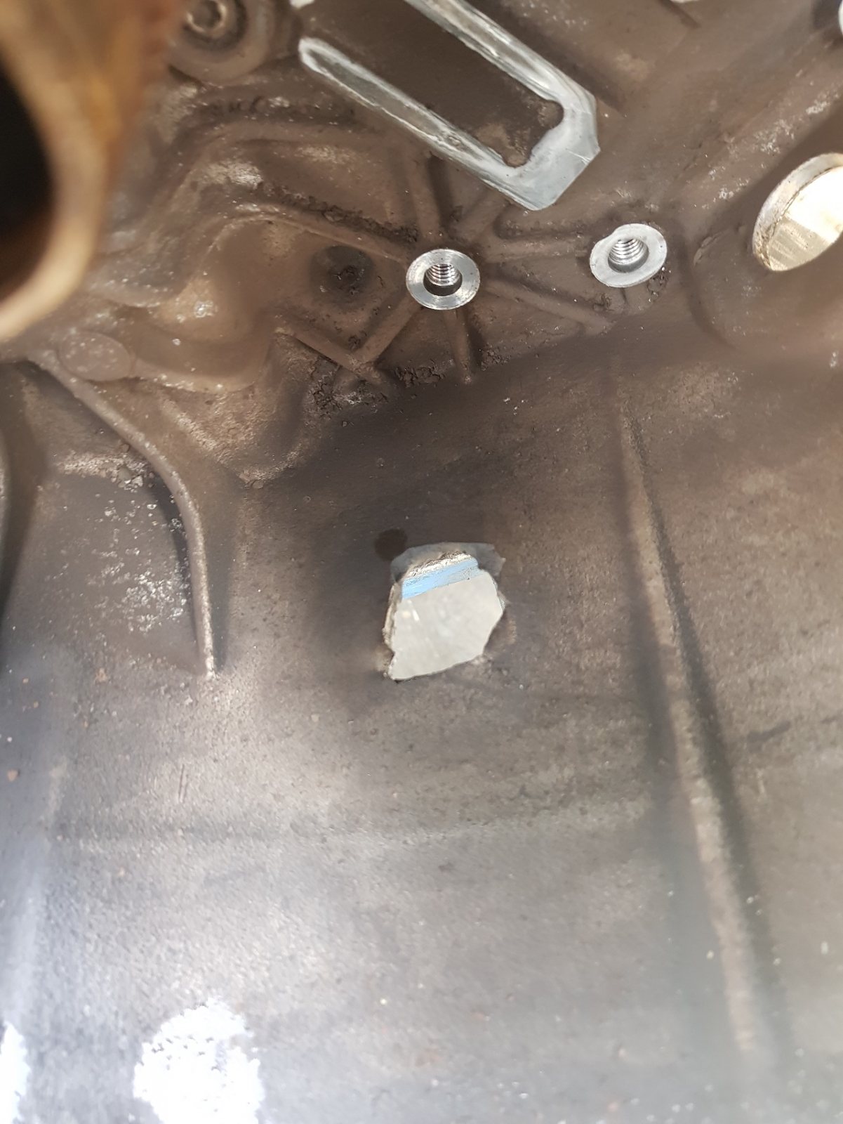

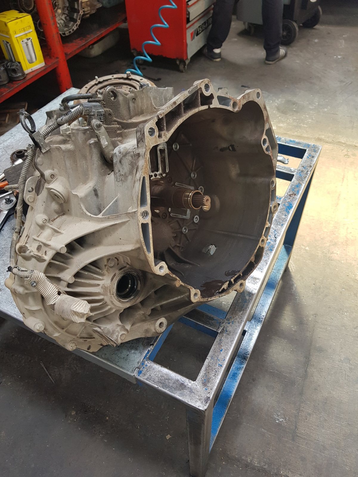

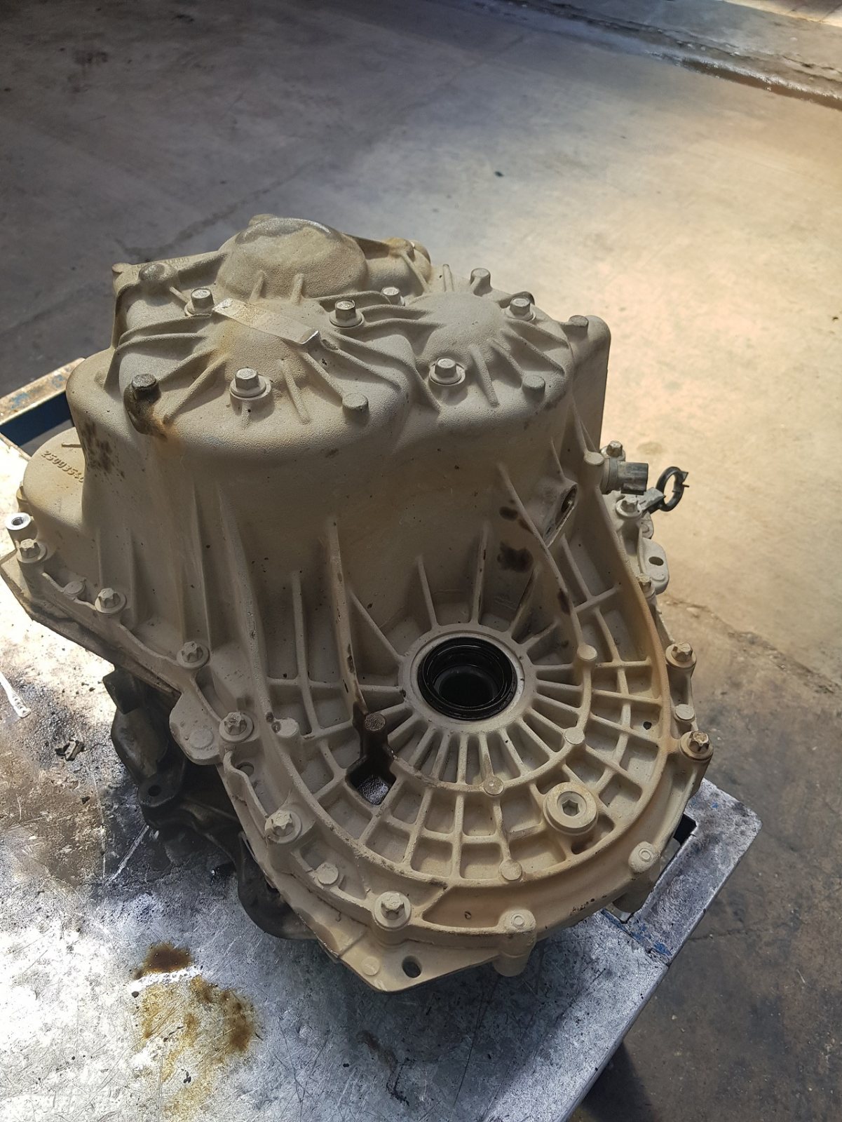

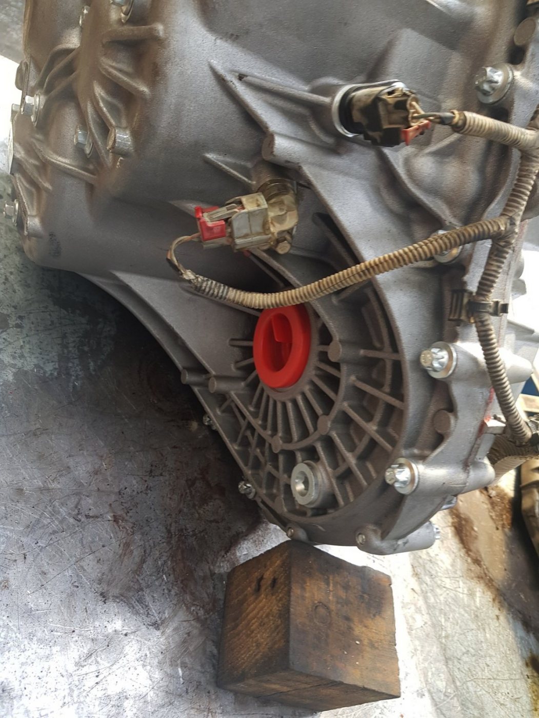

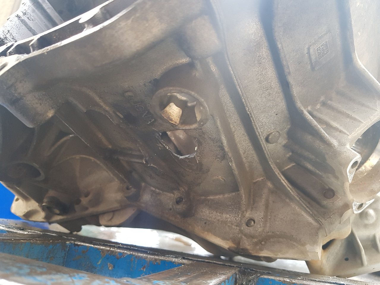

Sabah saatlerinde Ford hastanesine gidildi. Aracın şanzımanını sökmeye başladılar. Deliği görünce su girerse kavramayı bozacağı için kaynak veya sadece o bloğun değişimini önerdi adamlar. Ben de değişim olsun kaynakla olmaz dedim. Uygun parça ellerinde yoktu. Komple orjinal ti-vct şanzıman var dedi. Sıfır kullanılmamış. 7.000 TL dediler. Uğraştılar ettiler 5.000 e indi. Bu sefer de şanzıman toplandı. Etis ten kodlama yapılırken beyin kaldırmadı şanzıman vuruntu yapmaya başladı. Komple beyni değiştirmek zorunda kaldılar o da ücret almadılar. Şu an aracımın şanzımanı komple değişti. Vuruntu sarsıntı titreme ve şakırtı sesleri yok. Bakalım. bundan sonra gözlemlerim. Aşağıda fotoğrafları atıyorum. Eski şanzıman - Yeni şanzıman şeklinde resimler...

9 dakika önce, Ozan Kar yazdı:
geçmiş olsun. değişim iyi olmuş. beyine para almamaları pek ilginç ama.
Ben biraz sert çıktım aslında. Kodlanmadan önce vuruntu yoktu. Ford-Etis değil de başka bir programla yapınca araç durduğu yerde tak tak diye ses yapıyordu şanzıman. Böyle yaptığın için oldu dediğimde yeni beyine etisten kodlama yaptı sorun çıkmadı.
--1 dakika sonra eklendi--
Bana garip gelen bir şey var. Gittiğim yer devasa büyük bir servis. Çok iş yapıyor. 5.000 TL ile komple şanzıman+beyin değiştik. Hasar kaydında nasıl 26.000 TL şanzımana fiyat çıkmış anlam veremiyorum. Otokoç da 20.000 e yakın istemişti.
BurakHAN tarafından düzenlendi

forumda bu vuruntu vs sorunlarından beyin değiştirerek kurtulanlar da vardı. yani aslında baştan beri sorun şanzıman değil (kırık dışında) beyin de olabilir, yada her ikiside. tam olarak bildiğim konu değil.
şanzımanı değiştirmeden değişti gösterip parasını alan miktarınıda yüksek tutar. otosanda 20000 olan işlem dışarda 8-9 normal ama 5 baya ucuz tabi. sıfır olduğuna emin misiniz?
1 dakika önce, Ozan Kar yazdı:
Evet sıfırdı. Şanzımana denk gelecek yerlerde plastik koruma kapakları da vardı. Sadece beyin sıfır mıydı ondan emin değilim.
