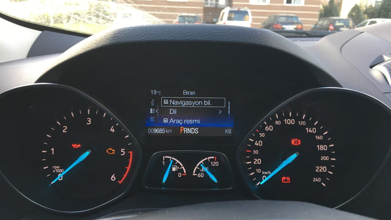

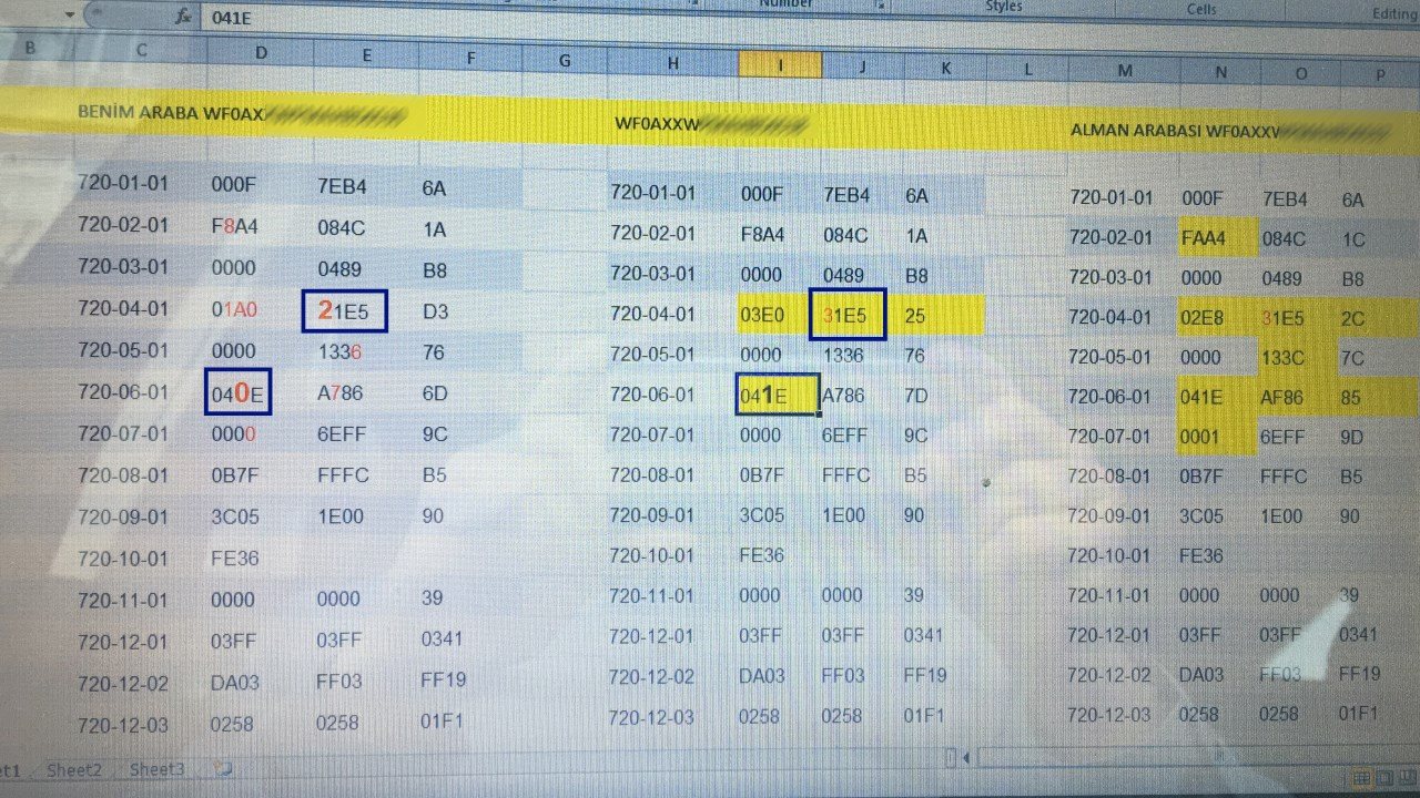

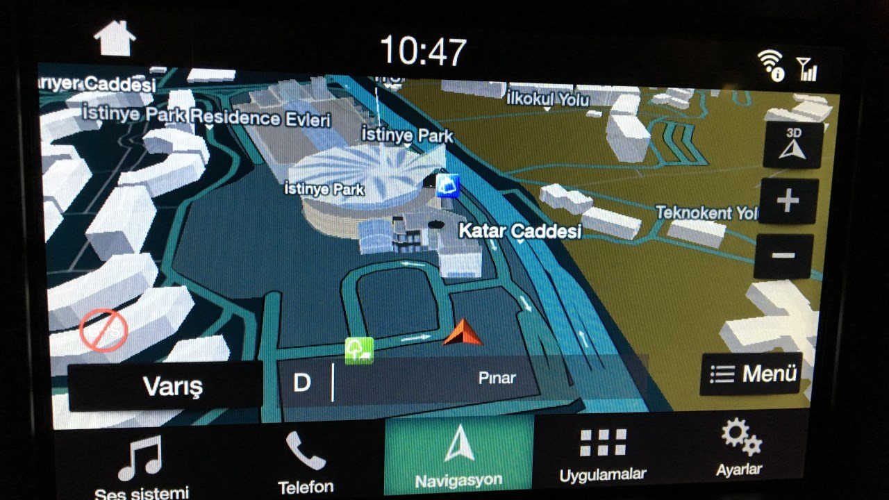

Ben navigasyonlu sync modülünü sonradan araca ekledim. Daha önceki aracımda 5" navigasyon varken, göstergede navi aktif olduğunda yön bilgisi geliyordu ama kugada bir türlü göstergeye getirmeyi başaramamıştım. Bu konu ile ilgili yurt dışı sitelerinde de bilgi bulamadım. Eski araçta BCM'ye naviyi tanıtınca göstergede de navi opsiyonu çıkıyordu ama kuga bir türlü çıkmadı. Ben de geçenler de oturdum, taradım onlarca as built kodunu. En nihayetinde başardım :)

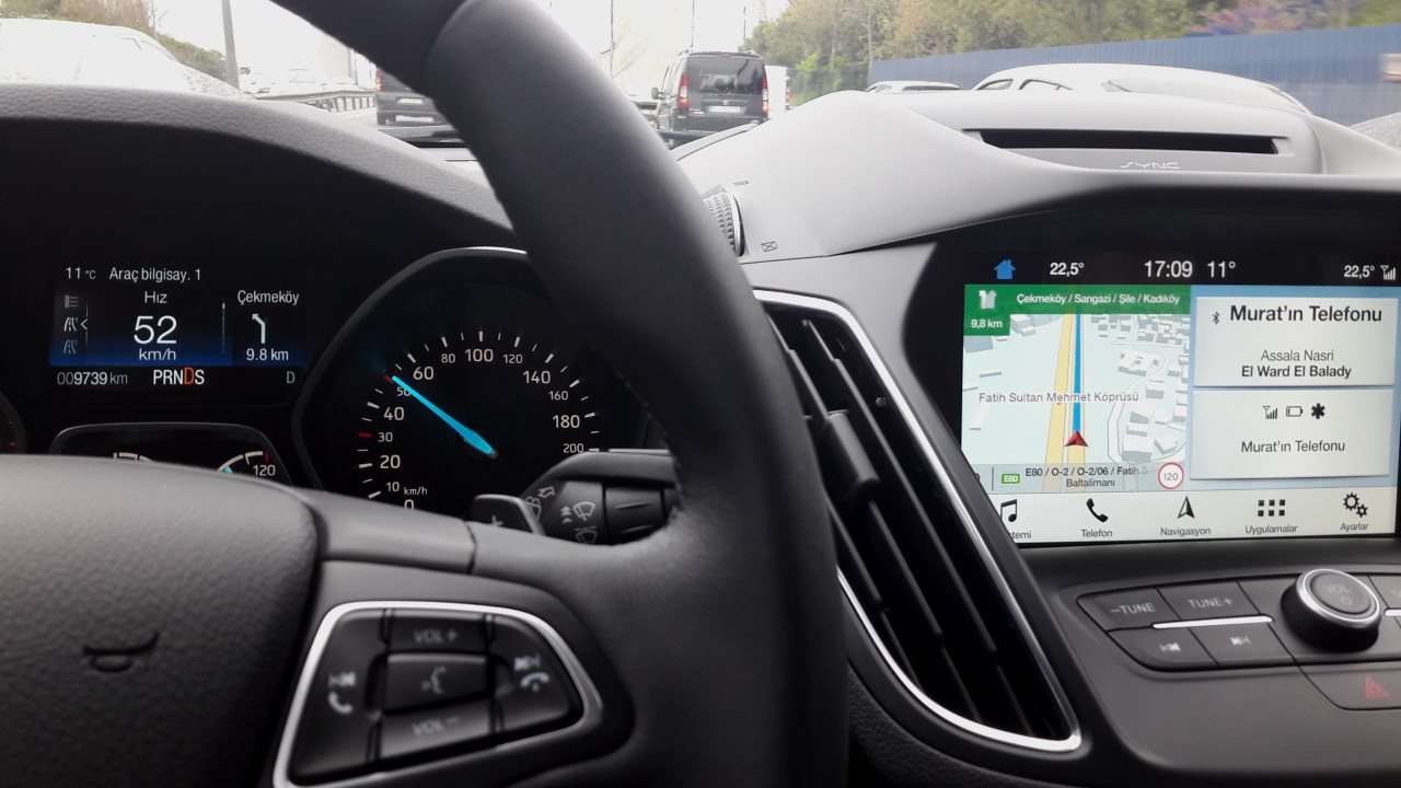

Bu da bonus, bazen detaylı çalışmalar çıkıyor :)

Detayları çok hatırlamıyorum ama, ipc menüsünde ve apim menüsünde nav repeater seçeneğini arayın.
Benim bildiğim repeater Sync 3 sonrası apim ve yeni göstergelerde var. Sync 2'de biz Central Configuration'da ekran tipini 8" with nav olaral seçiyorduk. Gerçi arkadaşa bu cevabı zaten vermiştim ama farklı konularda sormaya devam ediyor. Hayırlısı...
1 dakika önce, Kerem B. yazdı:
MK 3 MCA için carplay'den google maps/yandex maps gibi navigasyonlar göstergeye aktarılamadığı için bence aktiflenmesi çok gerekli değil.
Sync 3'de google maps vermiyor muydu Kerem? Hepten unuttuk 🙂
4 dakika önce, Semih O. yazdı:
Sync 2'den 3'e upgrade etmiştik Savaş ustayla, gömülü navigasyon göstergeye aktarıyor ama google maps aktarmıyor. belki de ayarı tam yapamadık, bilmiyorum. 😄
Kerem B. tarafından düzenlendi
Şimdi, Kerem B. yazdı:
Mk3.5 için ben de net hatırlamıyorum, olmuyor olabilir ama mk4'de yaptığına eminim. Kurcalarız bir ara.
17 saat önce, Kerem B. yazdı:
Android ise google haritalarıı gösterir. Apple ise Apple haritaları gösterir göstergede.
