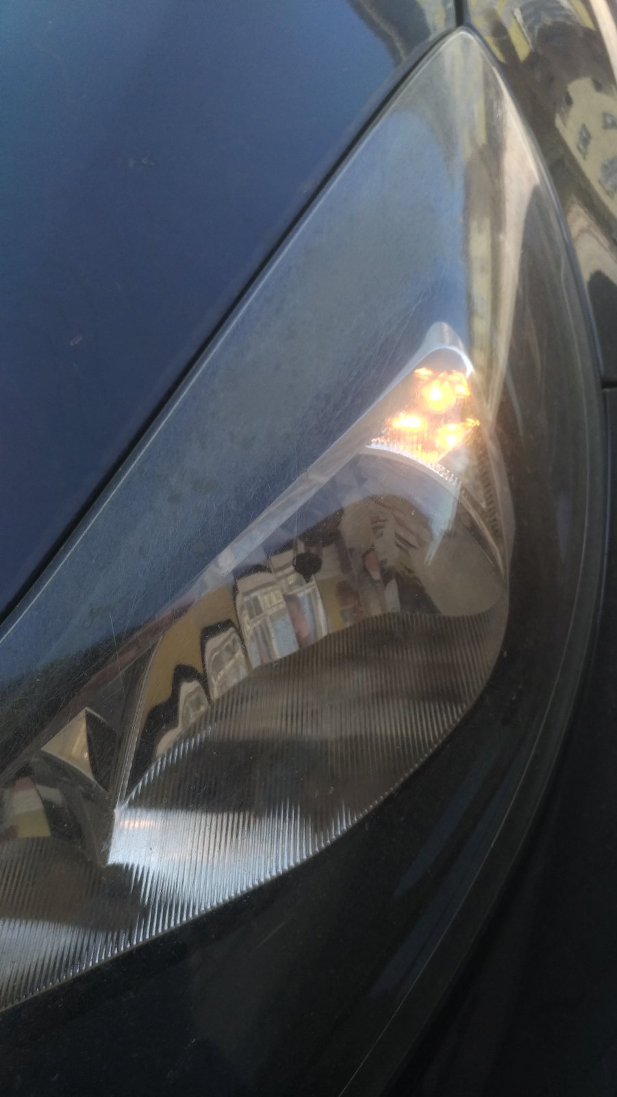

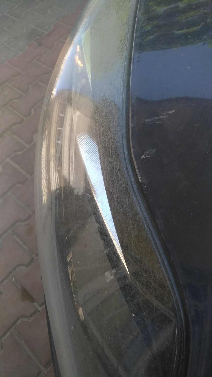

Merhabalar. Aracımım farları malum güneş altında çok durmaktanmıdır bilmem ama bayağı çizik ve içerisinde lekeler oluşmuş. Ankarada ikamet edipte iyi bir ustaya far temizliği yaptıran varmıdır acaba? Gidip yaptırmayı düiünüyorum. Fotolarınıda ekliyorum varmıdır bi çare ? Ayrıca farlara temizlik uygulandıktan sonra resim paylaşılacaktır.

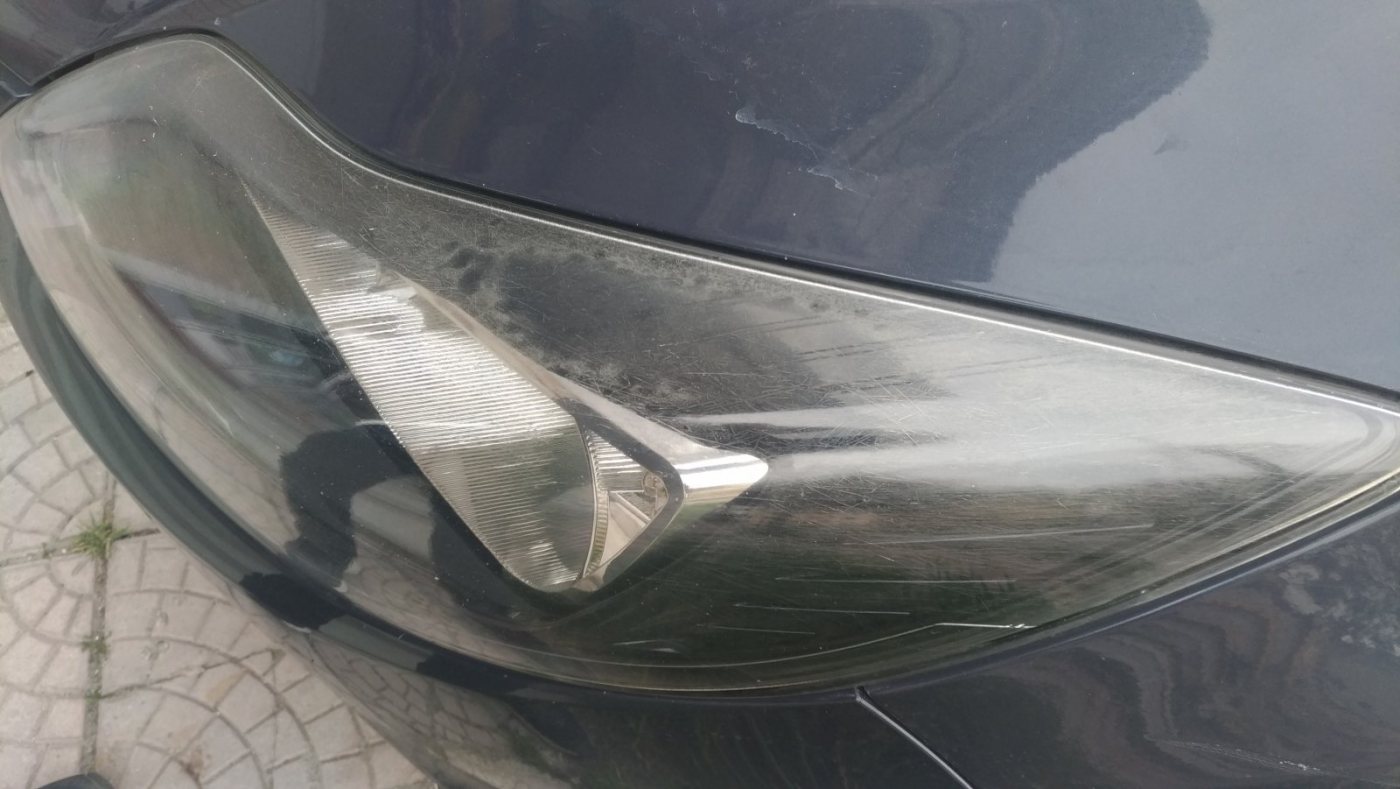

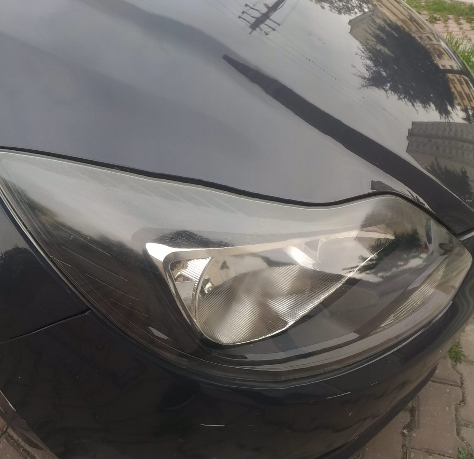

Bi tanıdık aracılığıyla gittiğim yere sözde far temizliğini yaptırdım. Eline ilk bulduğu zımparayı aldı 2dk sağdan 2dk soldan zımparaladı polisaj makinasıylada bi pasta çekti oldu bittiye getirdi. Sarı sarı çizikler vardı azda olsa sarılığı gitti çizikler duruyor ses etmeden borcum ne dedim 30 tl dedi bide. Al sana 10tl dedim. Bu ne abi dedi. Yaptığın işe bu bile fazla para vermeden gidecektim ama tanıdık aracılığıyla geldiğime dua et kavga çıkartırdım 1 lira daha isteme diyerek çıktım gittim. İşte malum farların fotoları... Alırım zımparasını kendim saatlerce uğraşır yaparım öd0nç bi polisaj bulursam ellerimlenyaparım bulamazsamnsırf polisaj pasta çeksin diye başka bi ustaya yaptırırım olur biter.

 Yakından baktığımda kılcal çiziklerin durduğunu görüyorum. Bence yapamamış. Bu temizliği 3M seti ile yaptırırsan çok iyi sonuç alırsın. Meguiars ta yaptırdım ben ama kesinlikle 3M daha iyi. 60 tl ye izmirde yaptırmıştım 2 sene önce. 3 çeşit zımpara kullanmıştı. Zımpara iyi olmazsa pasta-cila önemli olmuyor. Bir far uygulaması 30 dk sürmeli. Yapan kişi çok özene bezene yapmıştı. İçini açtırmanı tavsiye etmem, birleştirdikleri zaman iki far aynı ayarda olmuyor ve yerine tam oturtamadıkları zaman yazın yağmur yağınca farın içi buğu oluyor. Yani boşluk kalıyor parçaların arasında. En güzeli siz 3M ile far temizleme yapan birine yaptırın bu işi. Yeni araç alanlara da şeffaf far filmi çektirmesini tavsiye ederim ?
