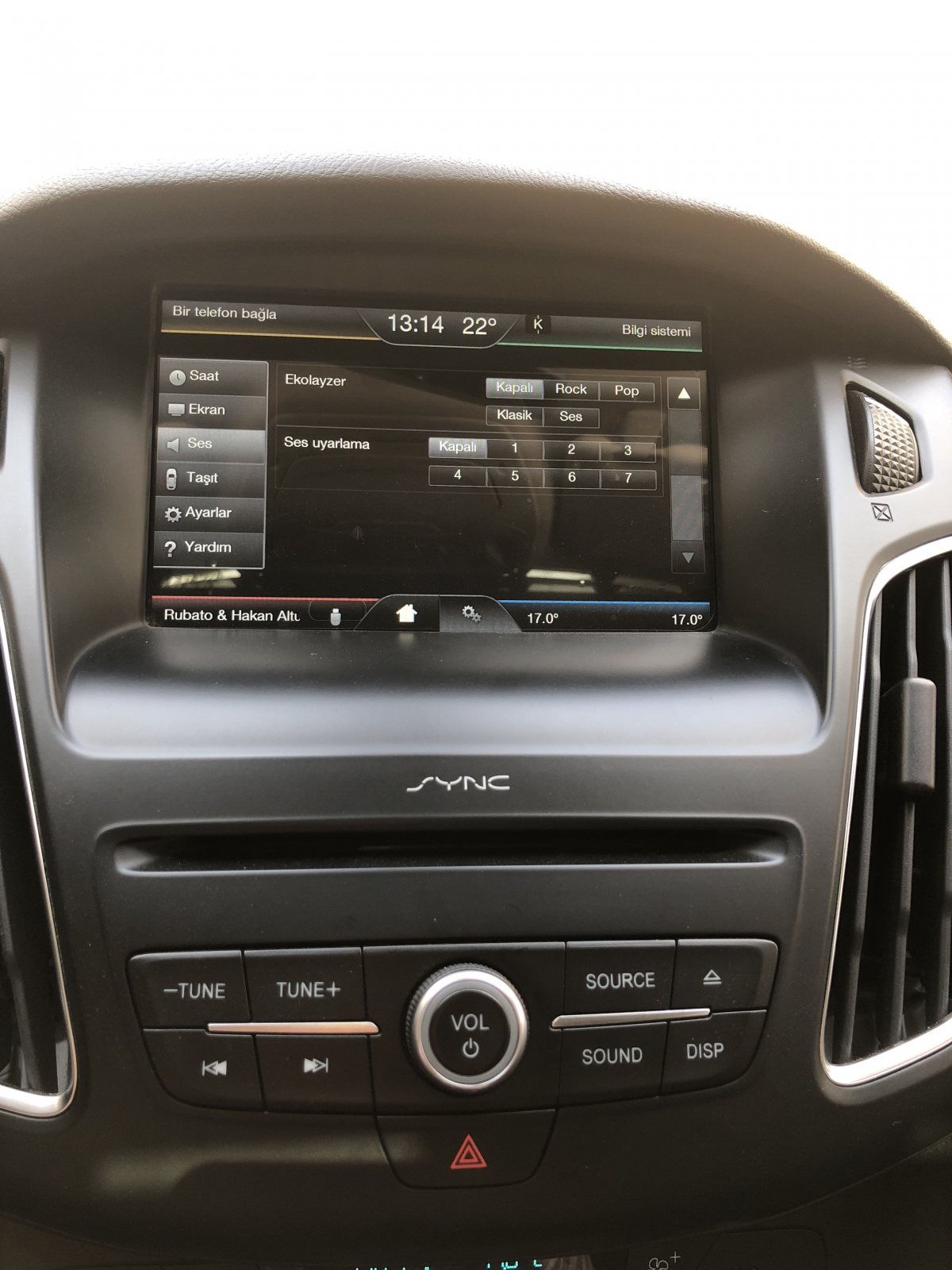

2016 Ford focus titanium sync 2 kullanıcısıyım Aracımda müzik sistemi ile ilgili sorunum var.
Aracımı servise götürdüm akü garantiden değiştikten sonra müzik sisteminde bir takım değişiklikler olduğunu gördüm.  Son ses yapsam bile araç sanki kendine korumaya alıyor ve ses sonda değılde orta seviyelerde devam ediyor ses kıstığımda ise bas ve tizler daha etkili bir şekilde çalmaya devam ediyor ayarlardan yapılacak bir şeyler bulamadım bilgisi olan yada bu sorunu yaşayan arkadaşlar varsa yardımcı olabilirse sevinirim teşekkür ederim..

Sync 1'de uyarlanan ses diye bir özellik var.Araç dururken sesleri kendi kısıyor.Araç hızlandıkça ses artıyor.Ama çok dengesiz çalışan bir sistem.Aküyü söküp taktığınızda bu uyarlanan ses özelliği aktif oluyor.Onu kapatmak gerekiyor.Yoksa dediğiniz gibi sesi açsanızda çok fazla ses açılmıyor.Ama süratlendikçede ses fazla artıyor.Basslar falan bozuluyor.Sizinde sıkıntınız büyük ihtimal bu özellikten olabilir.Uyarlanan ses özelliğini bulup kapatın.Birde öyle deneyin.
Bende de yüksek sesle 20 30 dk. dinlersem  ses komple gidiyor. Taki aracı stop edip çalıştırana kadar. Fabrika ayarlarına geri döndürdüm. Düzeldiğini sanmıştım fakat halen sorun devam ediyor. Belki sizde fabrika ayarlarına dönderirseniz düzelir.
