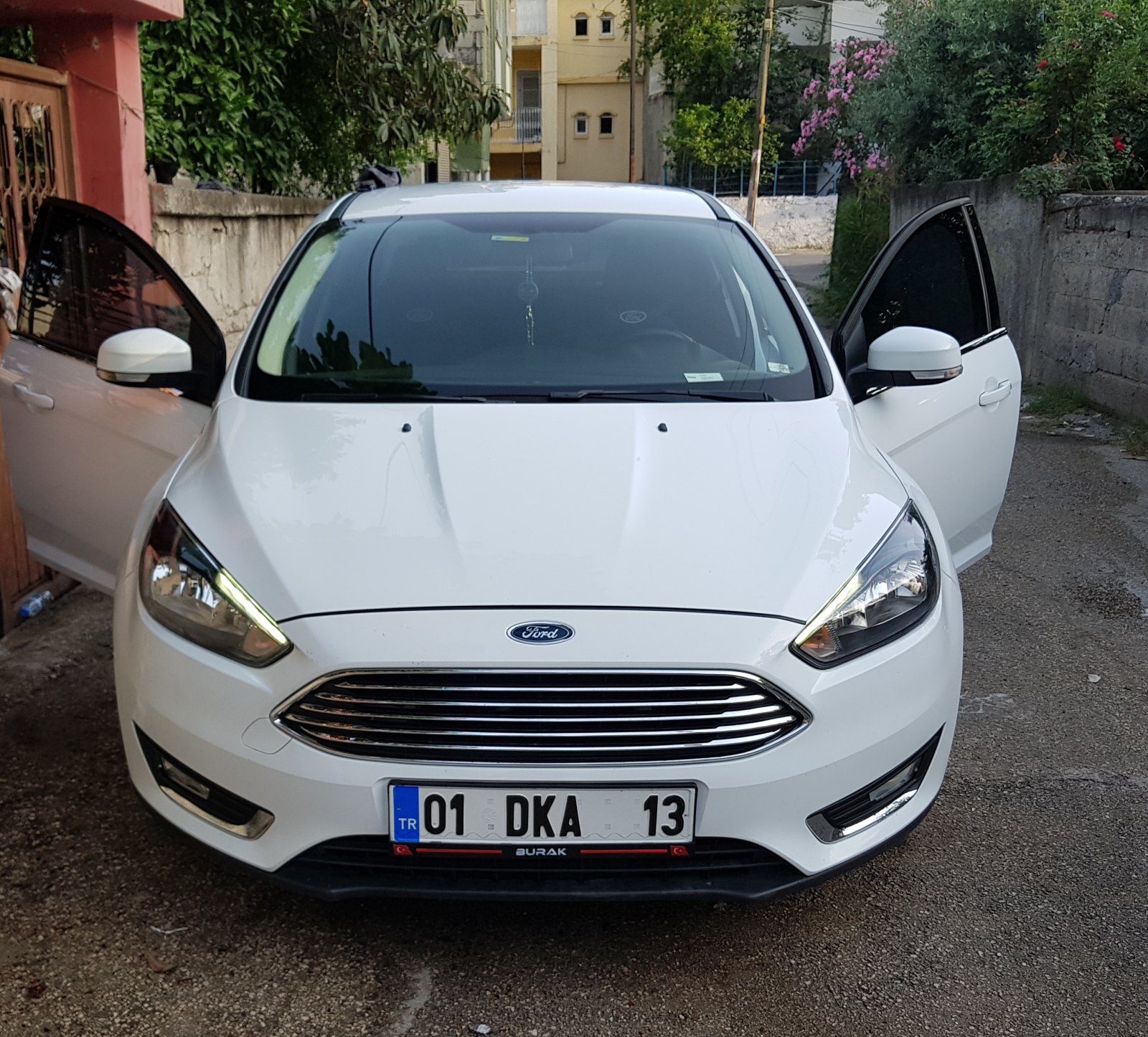

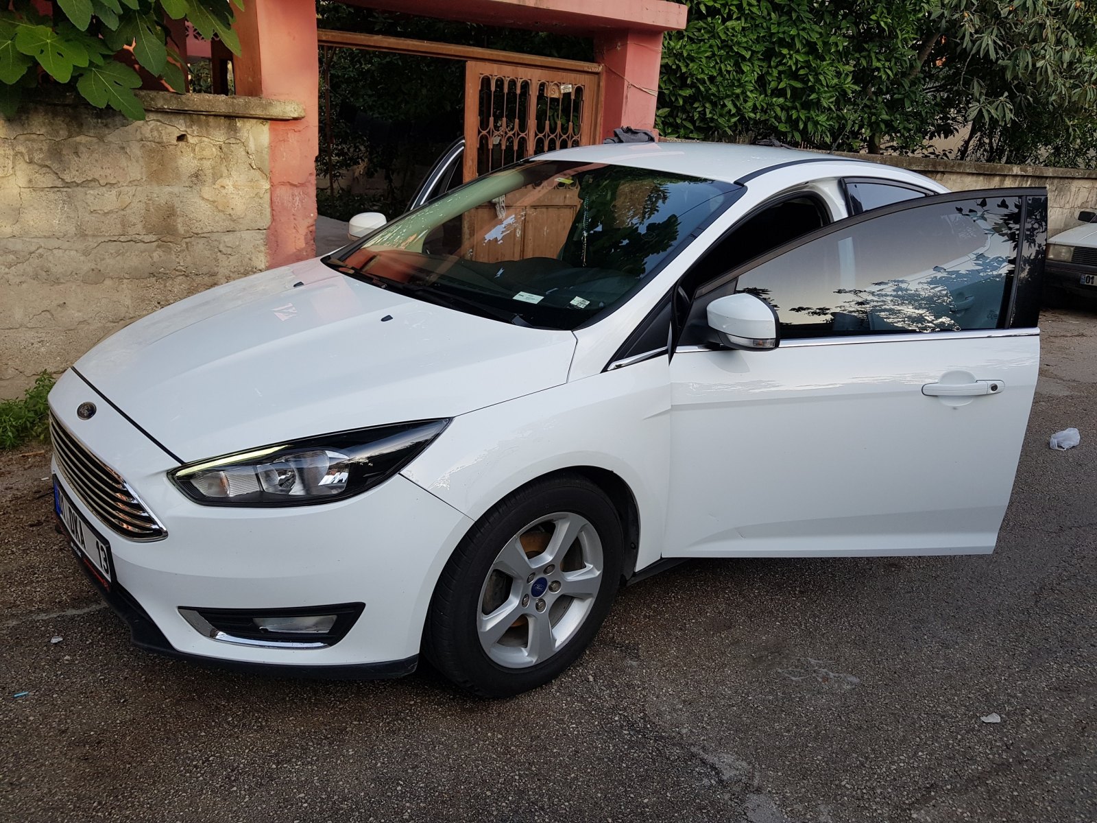

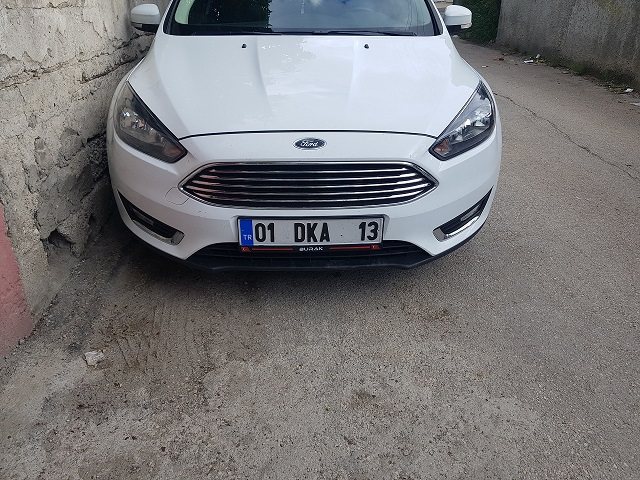

BurakHAN Oluşturma zamanı: Nisan 21, 2018 Raporla Share Oluşturma zamanı: Nisan 21, 2018 Merhabalar. Uzun süredir arayıştaydım sonunda kısmet oldu. Aracım trend x. Titanium modellerinde bulunan orijinal farı montajladım. Sadece araca tanıtmak gerekiyor pazartesi serviste hallederim onu da Sis farına da drl led düşünüyorum o da daha sonra inşallah. 2 1 Yorum bağlantısı Diğer sitelerde paylaş More sharing options...
BurakHAN Yanıtlama zamanı: Mayıs 8, 2018 Yazar Raporla Share Yanıtlama zamanı: Mayıs 8, 2018 Konuyu hortlattığım için üzgünüm ama aracıma far tanıtımı yaptırmak için servise başvurdum. Gizerler böyle bir uygulama yapamayacaklarını söylediler fakat Otokoç kabul etti ve 150 TL karşılığında araca tanıtıldı gündüz farı. Fiyat biraz yüksek geldi. -Aracın kapı kilidini açınca kısık ışıkta bizi karşılıyor. -Far açma kapama butonu kapalıyken tam parlak halde yanıyor. Kontağı açmak yeterli.(Gündüz Sürüş) -Sinyal verilen tarafta kısık ışığa geçiyor, sinyal kapanınca tekrar parlıyor. -Parkları ve farları açınca kısık yanıyor. Yani titaniumda nasılsa öyle yanıyor. Buyurun tanıtıldıktan sonra. Sırada titanium 16 jantlar var. Bulabilirsem onu da takarım. 1 Yorum bağlantısı Diğer sitelerde paylaş More sharing options...
