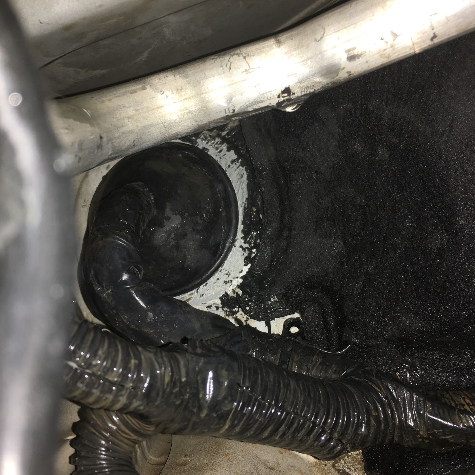

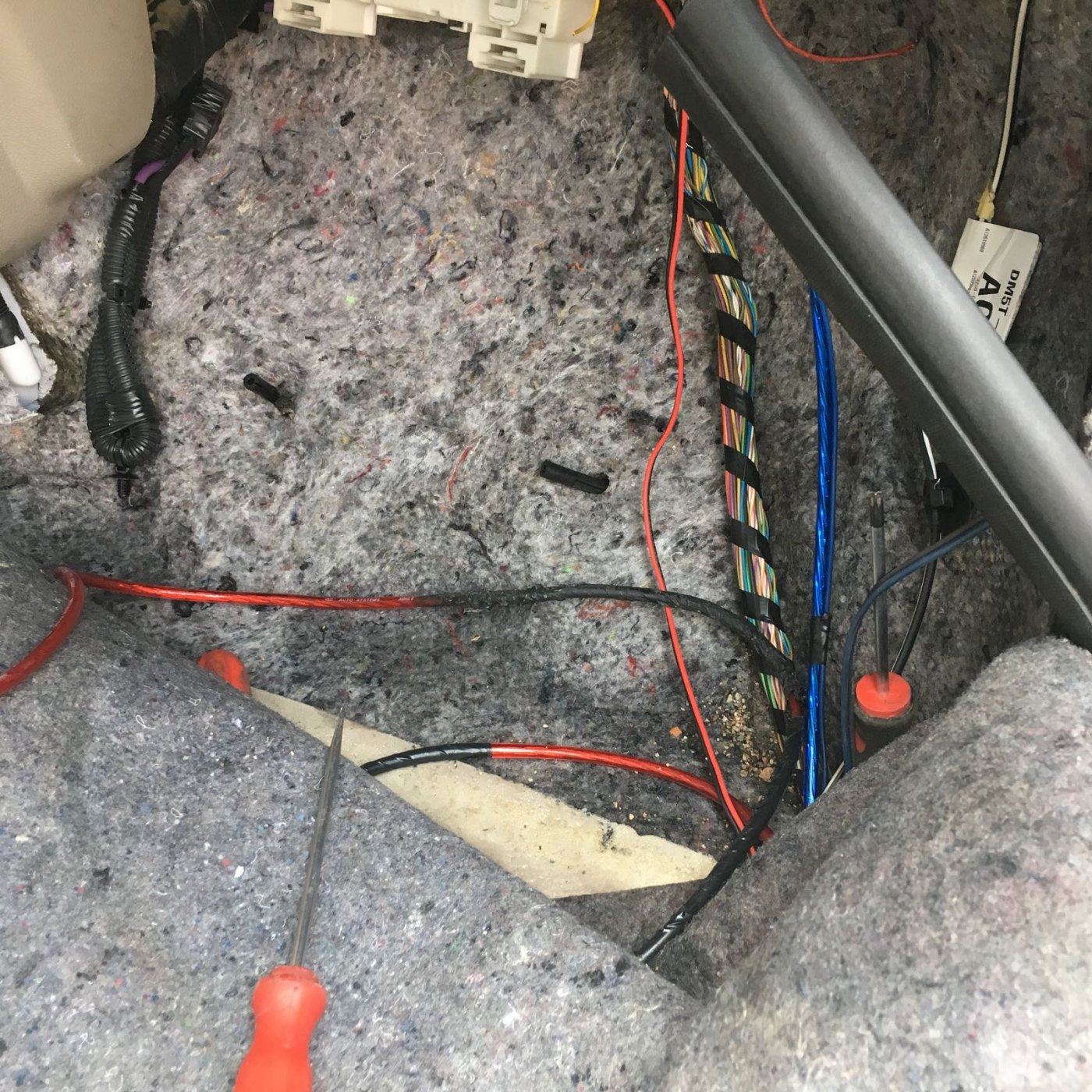

İlk su basma problemini yaşadığımda Antalya 3 gün aralıksız ve sağanak yağış almıştı. Aracın içi kuruydu fakat araçla hatırı sayılır birkaç su birikintisinden geçtikten sonra, baktım ki sağ taraf ve arka koltuk altı komple su içerisinde kalmıştı. Bu olay öncesinde araca ses sistemi montajı yapmıştık ve + kablosunu aküden içeri almak için yine sağ taraftaki elektrik tesisatının geçtiği kısmı kullanmıştım. Fakat o bölgeden kabloyu geçiren arkadaş Buat benzeri kapağı delip kabloyu içinden geçirmektense, Buat' ı kenara kaydırıp (ufak bir açıklık bırakarak) kabloyu geçirmiş. Su basma olayının hemen ardından o kısmı kontrol ettiğimde geçirdiğimiz + kablosunun ıslak olduğunu ve o açıklıktan içeri su taşıdığını gördüm. Bu olay sonrası hemen aracın içindeki suyu çektirdim, Buatın etrafını Mastik ile elim yettiğince sıvadım (zira tam sıvayamamıştım), + kabloyu döndürerek su taşımasını engeller ölçüye getirdim ve Fön yardımıyla 2-3 gün aracı kuruttum. Ardından problemin çözüldüğünü zannederek düne kadar mutluydum.
Gel gelelim geçenlerde 1-2 gün boyunca Antalya' ya tekrar yağmur yağdı ve Şeytan dürttü "Semih paspalara bak" diye. Elimi paspaslara bastırdığımda baktım ki yine oldukça ıslak ve başa döndüm. Fakat bu sefer kabloyu geçirdiğim yer değil de, aracın altında bir problem olduğunu düşündüm. Bu gün aracımı götürdüğüm Aydemir Ford servisine gittim ve sağ olsun oradaki usta beni başka bir yere (döşemeciye) yönlendirdi. İlk gittiğimde ben şüphelendiğim yer olan aracın altından bahsettim. Usta bana aracın 2 gün onda kalacağını, kurutma işlemi sonrası tıpaları silikonlayacağını, ardından teslim edeceğini söyledi (300 TL karşılığı) ve anlaştık. Aracı bırakmadan hemen önce daha önce vukuat yaşadığım yeri ustaya gösderdim ve usta fikrini değiştirerek "önce bir deneyelim" dedi. Aracı kaldırıp altına girdi ve (ön paspas ve döşemeleri sökerek) alttan su tutmaya başladı. Baktık ki aracın içine 1 damla bile su girmiyor. Sonrasında daha önce sorun yaşadığımız Buat' a su tuttuğunda araç şelale misali içine su almaya başladı.
Ben ustaya "usta araç dururken su almıyor zaten, yolda giderken bir su birikintisinden geçince bu su alma olayı oluyor! O su buraya senin hortumla yaptığın baskıyı nasıl yapacak?" dediğimde, "bu hortumun oraya yaptığı basınç, senin su birikintisiden geçerken yapacağı basıncın yanında çocuk oyuncağı kalır" dedi. Akabinde izolasyon işlemlerini yaptık ve su ile tekrar bir test ettik. Sonuç başarılı ve tek damla su almadı araç testimizde. Ustaya aracı söktüğü şekilde bırakmasını ve benim kuruttuktan sonra toplayacağımı söyledim ve problemimin çözüldüğünü düşünerek ayrıldım. Şimdi araç kurutulmayı bekliyor ve yarın inşallah tekrar suyu çektirip 1 hafta kadar bir Fön macerası daha yaşayacağım.

Daha önce benim alelade sıvadığım ve su alan yerin temizlendikten ve sıvanmadan önceki hali;
sıvanan yerin hemen arkası, en son olarak arkadan da silikonla sıvadık;

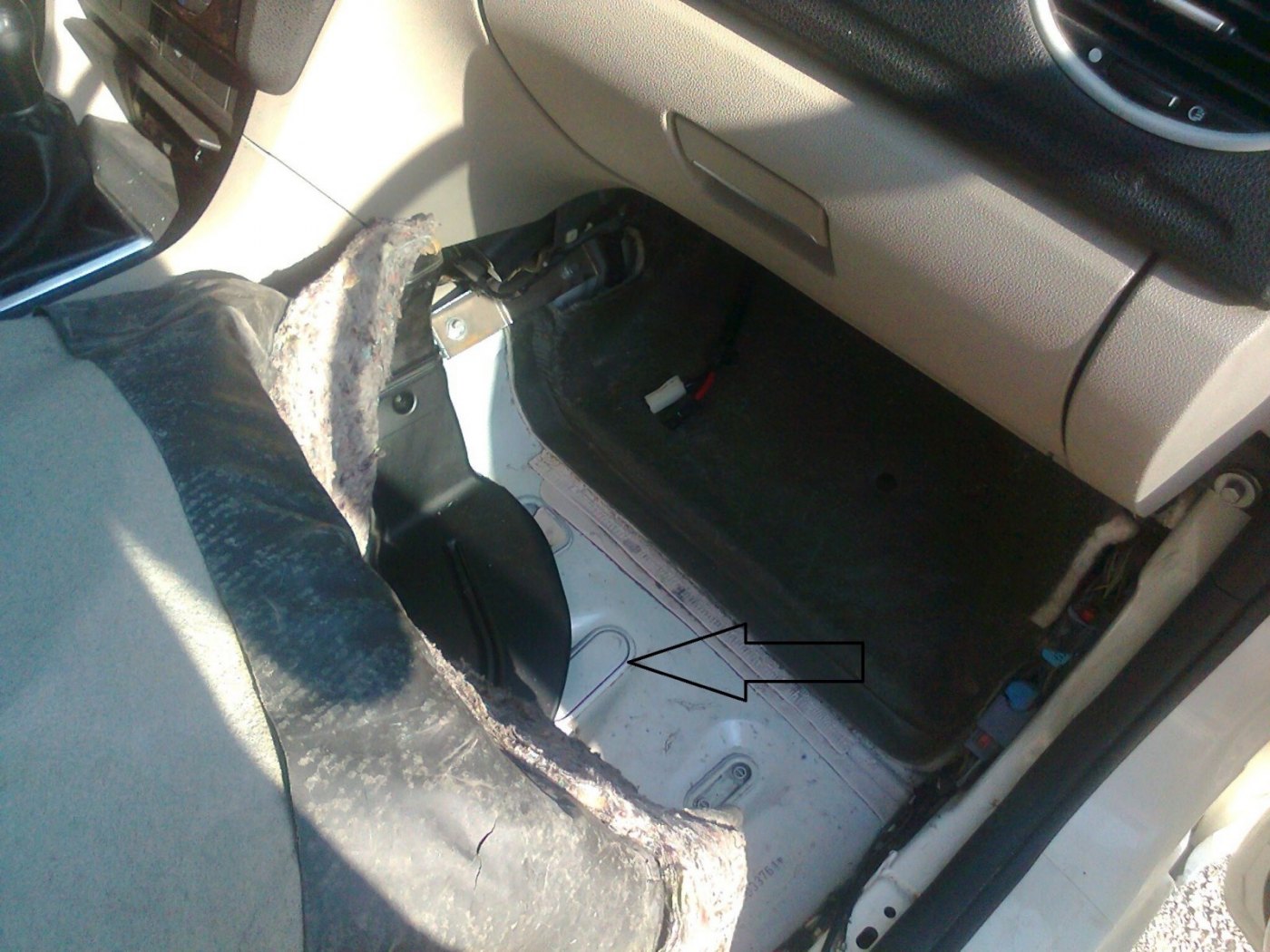

Fakat az önce internette bu problemle ilgili dolaşırken bir alternatif önlem çözümüne daha rastladım. Bildiğiniz üzere Focus' ların problemleri hep aynı kaynaktan cereyan etmiyor. Ben aracı kuruttuktan sonra döşemeleri takarken ekleyeceğim son fotoğraftaki kısmı da silikon ile kapatacağım. Tabii bu araç MK2 fakat bakmak lazım belki MK3' lerde de benzeri bir yerler vardır.

son olarak ise bir başka arkadaşın MK2 aracındaki su alma problemi için (bu o arkadaşın problemini çözmüş) silikonla etrafını sıvadığı tıparın yeri;
