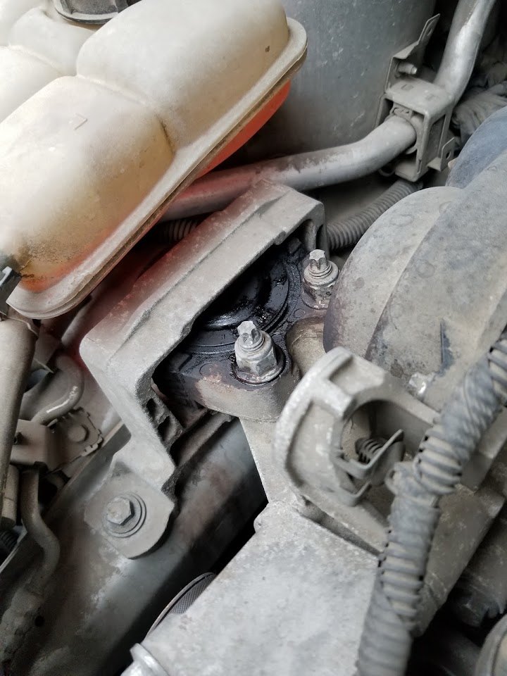

Motor kulağı/takozu dedidiğimiz resimde görünen parçanın, kauçuk kısım içinde yağ var. Deforme / özelliğini yitirme durumunda yağ dışarı sızıyor.

Aynı yağlanma benimkindede vardı geçenlerde.Etrafına bakındım ama yağ gelecek yer bulamadım.Bu motor kulağının deforme olmasıyla oranın yağlanmasını bağdaştıramadım.Açıklayabilecek olan var mı?

Bakıma gittiğimde değiştireyim ?   Motorda 3 tanemi var takoz ?  Ve diğerleri nerelerde acaba?
Altta sağda ve sol tarafta.
Şanzıman tarafından bağlanıyorlar şaseye.
                Bu parçayı değiştirmezseniz, diğer kulakları da patlatırsınız. Muhtelemen zaten alttaki takoz da kırıktır. Özellikle arabanın direksiyonu çok titrer rölantide. Ayrıca motorun performasını düşürür. Bir an önce değiştirin parçayı.
         Evet 3 tane var. Yalnız bunların güzel sıkılması lazım. Bana göre orjinal bu parça orjinal olmalı. Diğerleri olmasa da olur. Çünkü onlar zaten sorun çıkarıyor arada.
