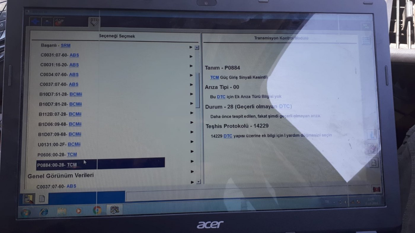

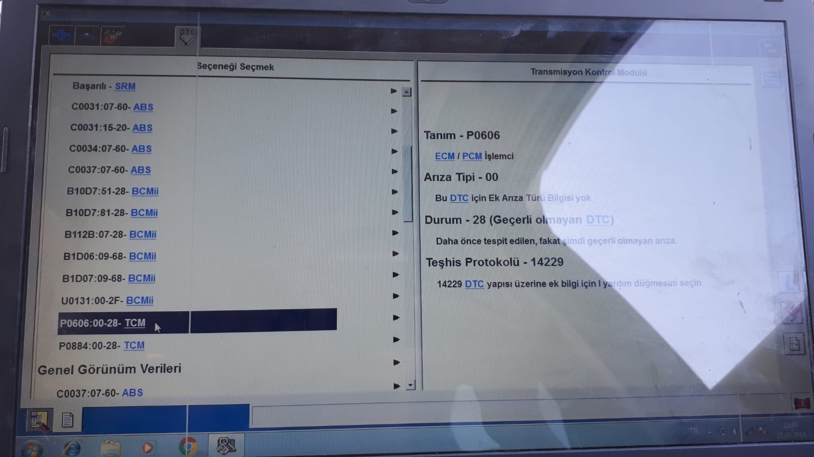

benim tcm beyni ile ilgili sorunum var. Araç 2012 titanium otomatik. 0884 ve 0606 hatalarını veriyor. servis tcm beyni değişecek diyor ama bence en son ihtimal o olmalı ayrıca vites geçişlerim çok sarsıntılı (kronik focus şanzıman sıkıntısı). tcm beyni değişmeden önce ne yapabilirim acaba

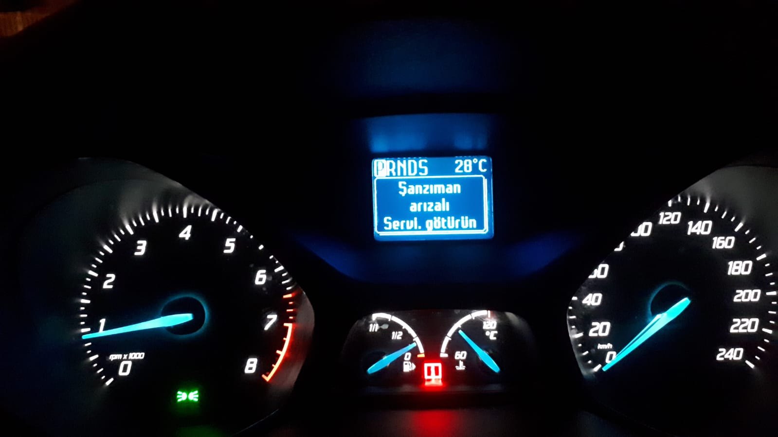

Geçen hafta, 2014 Focus arabamın aküsü bitti. Tamirci , ara kablo ile takviye denedi, olmadı. Sonra, 60A inci akü taktık araba çalıştı ama şanzıman hatalı uyarısı çıktı.
Araba 2. vitese geçiyor, 3. vitese 4000 devirde geçiyor ve bazen kendiliğinden
N'ye geçiyordu.
Sanayide, Ortaş otomotive gittim, Zikri Usta, oğlu Selim bilgisayar ile bağlandı,
TCM arıza kaydetmiş , hatayı sildi ve araba düzeldi.
Bazen voltaj düştüğünde bu tip hatalar olabiliyormuş.
TCM'yi değiştirmeden , gerçekten yanmış olduğuna emin olmak lazım, yoksa basit arızalar için büyük ve gereksiz masraf çıkmış olur.

Çok direndim hocam sonunda değiştim ve bütün sorun gitti. Aynı sorunu yaşayan çok focus sahibi var defalarca sildim arızayı yine geldi güncelleme attırdım yine geldi ama sizinki gibi değil arıza 1-3-5 . Vitesler çalışmıyordu.4bin devirde vites değiştiriyordu. Aküm yeni 72 A varta hiçbir şekilde aküden olduğunu düşünmüyorum. Sonuç olarak değişim tek çare oldu

2012 Powershift aracıma da " şanzıman arızalıı servise götürün " uyarısı verdi . Aracın aküsünü değiştirdik bir kaç gün kesildi . Fakat yeniden bir uyarı daha verdi . İlişkili olabilecek bobinler , bujiler ve kabloları da değiştirdik ( değşmesi de gerekiyordu )  bir kaç gün sonra yine uyarı verdi . P0884 ve P0606 uyarıları veriyor . Bu uyarılar sonucunda TCM modülünün değişmesi gerekiyor gibi gözüküyor . TCM modülünü değiştirdiniz mi ? görünüre göre aynı hata kodlarını vermiş . Cevap vermenizi rica edeceğim .
