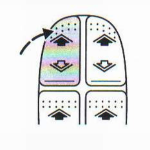

Cam belleğini sıfırlamak çözüm olabilir eğer olmazsa akü kutup başını söküp tekrar takın ve bu işlemleri her cam için tekrar uygulayın.
  • Cam tam kapanana dek Focus Mk1 Cam.png tuşuna basın. Focus Mk1 Cam.png tuşunu bir saniye daha basılı tutun.
  • Focus Mk1 Cam.png tuşunu serbest bırakın ve bir kez daha bir saniye basın.
Sizin yaşadığınız durum akıllı cam'ın uyguladığı şeye benziyor; engele çarpıp geri gelmesi. Onun da iptalini bilgi amaçlı ekliyorum.
  • Camı engelle karşılaşana dek, iki kez kapatın ve geri gitmesine izin verin.
  • Camı üçüncü kez engele kadar kapatın.
  • Focus Mk1 Cam.png tuşunu çok kısa süre serbest bırakın ve hemen yeniden basın.
  • Cam engele karşı az bir mesafeye kadar kapanacaktır, bunun ardından tam kapatılabilir.
