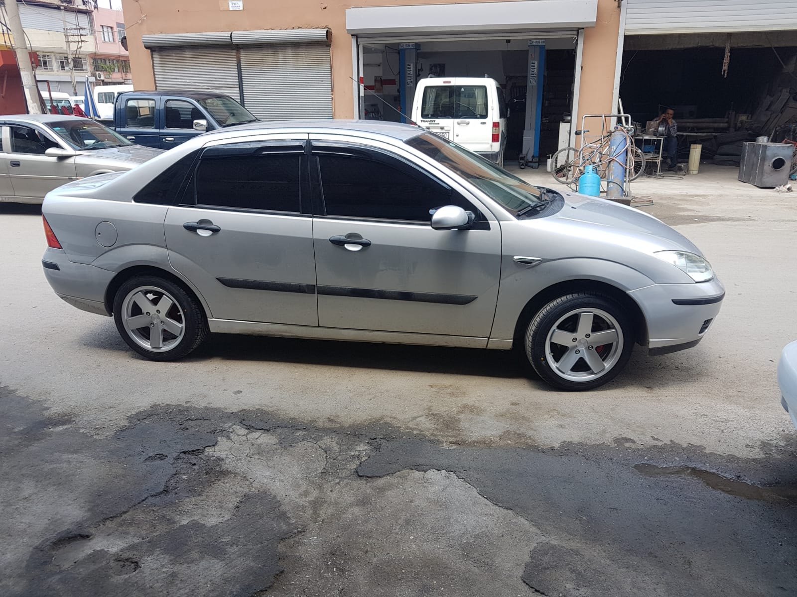

arkadaşlar araca bugün jant lastiklerimizi taktık fakat çok yüksek kaldı bir hatadır edip yayı kestirdik olmadı tabi sol taraf 1 cm fazla düştü düzelteceğiz derken yayın şeklini bozdular spor yay almaya karar verdim.önde 7 cm boşluk var arkalar ancak 5 cm boş... 5 cm siyah renkteki eibach yay buldum fazla olur diye düşünüyorum...h&r 3.5 cm yay buldum aynı zamanda apexi ve coil-ex 3.5 yaylarda buldum tamamı temiz işlemsiz 2. el... sekme yapmayacak taktığım 195.50.16 lastik ve 7 j 35 et değerindeki jantlarımla sürtmeyecek belirttiğim yaylar dan önerinizi bekliyorum.kullanıcılarından özellikle fikir bekliyorum.şimdiden herkese teşekkürler.

yay kesme-pressleme işlerinden lütfen uzak duralım. Yay çeliği üretilirken özel ısıl ve şekillendirme işlemleri uygulanıyor. Yayın formu ona göre biçimlendiriliyor. Kesme yaptığınızda yayın tüm dinamiği bozuluyor, keza press sonrası da içerisinde belki yüzlerce mikro çatlak oluşuyor. Bu da risk. Ayrıca esneklik de hiç bir zaman düzgün olmayabilir. +hiç bir zaman eşit de düşmez arabanın tüm dinamiği bozulur.
Eibach da güzeldir orjinalse, H&R'da. HR biraz serttir.
Coilex i boşverin.
