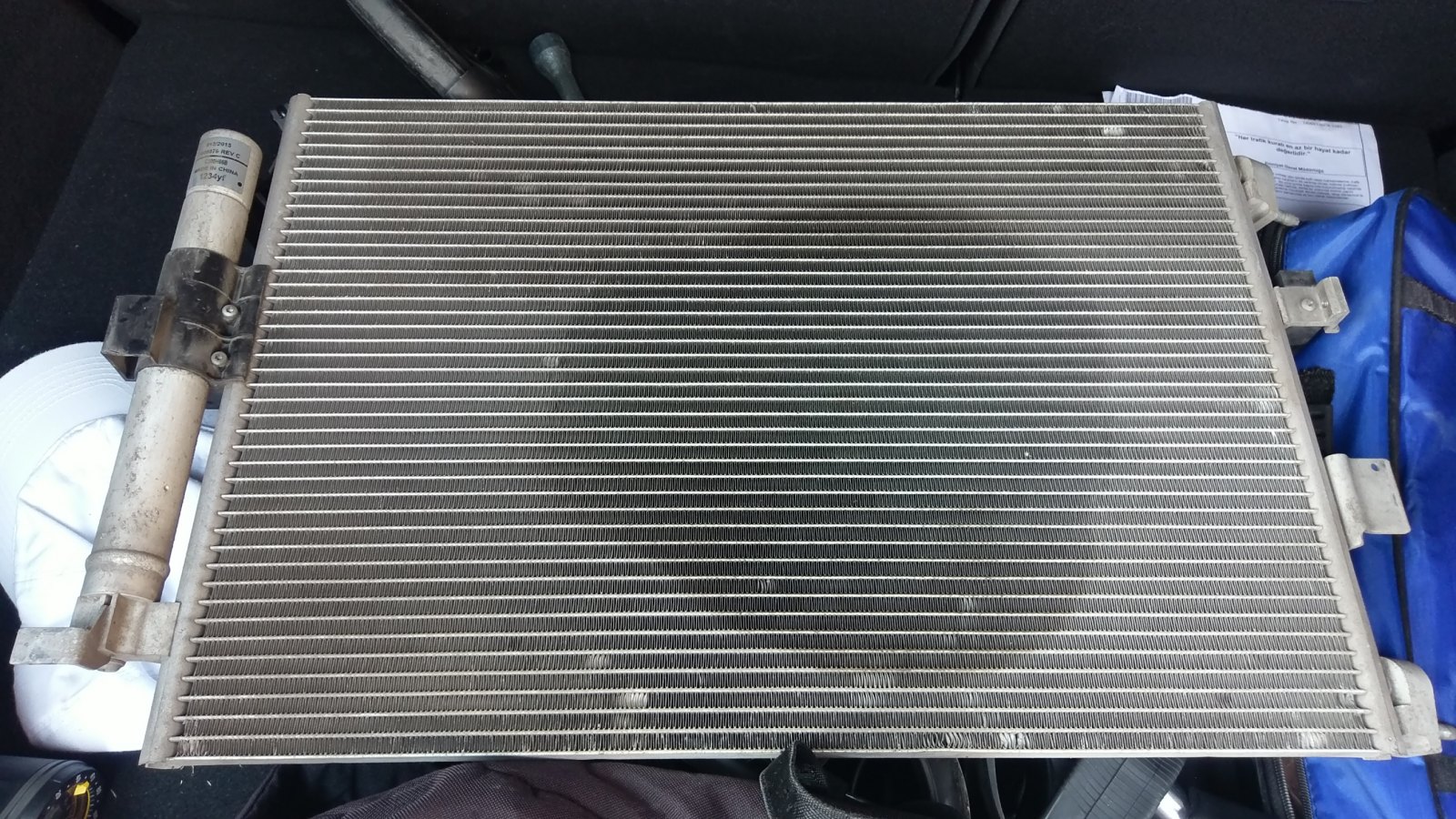

@Hasan akgun Şu ücretsiz kaçak kontrolü için yetkili servise götürdüm. Klima radyatöründe 5 yerde kaçak çıktı. Ancak resmini silmişim, görüntüsünü yükleyemiyorum
Neyse radyatör değişecek deyip benden bir servet istediler. Ben de dışarıda aradım ve Ford parçacısında daha uygun fiyata orijinal parça buldum . Sanayide taktırdım. Yetkili servisin istediğinin 3te birine falan malolmuş oldu. Umarım sorun çözülmüştür.
çıkan üzerinde büyük bir yağ lekesi vardı ve kaçırdığı kesindi.

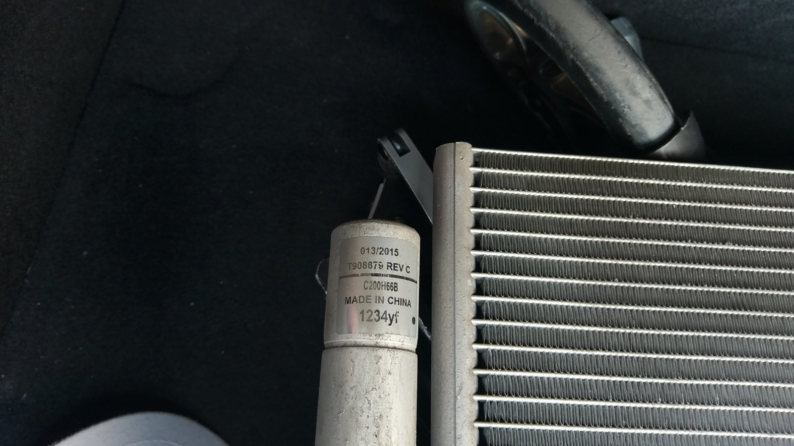

Enteresan olanı revizyon C imiş Ve aynı zamanda yeni tip gaza da uyumlu. Muhtemelen o yüzden çok pahalı idi.
Bizim taktırdığımız ise yeni tip gaza uyumlu değil. Muhtemelen eski revizyonsuz bir model.
Umarım sorunum çözülmüştür.
İnşallah çözülmüştür servis maliyeti radyatör maliyeti ve yaptırdığınız yerin maliyetleri ne kadara geldi acaba. Bendede bir usta radyatörde yağlanma var kaçak olabilir demişti
