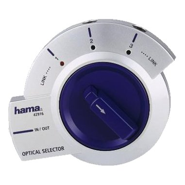

Tuğra Yanık Yanıtlama zamanı: Haziran 19, 2018 Raporla Share Yanıtlama zamanı: Haziran 19, 2018 (düzenlendi) --0 dakika sonra eklendi-- Bu ürün daha uygun. Sinyali alacak cihazı seçiyorsunuz. Haziran 19, 2018 Tuğra Yanık tarafından düzenlendi 1 Yorum bağlantısı Diğer sitelerde paylaş More sharing options...
H. Cenk Yanıtlama zamanı: Haziran 19, 2018 Yazar Raporla Share Yanıtlama zamanı: Haziran 19, 2018 1 saat önce, Tuğra Yanık yazdı: --0 dakika sonra eklendi-- Bu ürün daha uygun. Sinyali alacak cihazı seçiyorsunuz. Bu sanıyorum TRde yok. Bunun çakmaları var. Bu çakmalar benim dediğimden biraz daha pahalı ayrıca buna bir de ekstra optik kablo almak lazım.Benim dediğim aynı işi görecekse boşuna fazla masraf yapmayayım. Yorum bağlantısı Diğer sitelerde paylaş More sharing options...
