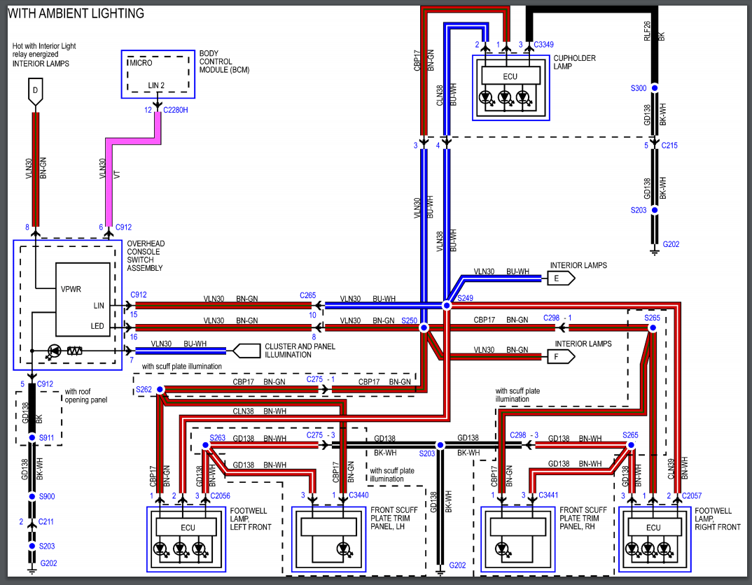

Yunus Emre Öztürk Oluşturma zamanı: Temmuz 1, 2018 Raporla Share Oluşturma zamanı: Temmuz 1, 2018 Çok renkli olan epey bir karışık can-bus hattı vs. vs. çok uğraştırıcı ve masraflı görünüyor. Focus mk3.5 da tek renk kırmızı (amber) led ambiyans aydınlatma şeması olan paylaşabilir mi? Yorum bağlantısı Diğer sitelerde paylaş More sharing options...
0 Semih O. Yanıtlama zamanı: Temmuz 5, 2018 Raporla Share Yanıtlama zamanı: Temmuz 5, 2018 Çok inceleyemedim ama bu var. Yorum bağlantısı Diğer sitelerde paylaş More sharing options...
0 Yunus Emre Öztürk Yanıtlama zamanı: Temmuz 5, 2018 Yazar Raporla Share Yanıtlama zamanı: Temmuz 5, 2018 @Semih O. Sanırım bu çok renkli ambians aydınlatma. Yorum bağlantısı Diğer sitelerde paylaş More sharing options...
0 Semih O. Yanıtlama zamanı: Temmuz 5, 2018 Raporla Share Yanıtlama zamanı: Temmuz 5, 2018 1 dakika önce, Yunus Emre Öztürk yazdı: @Semih O. Sanırım bu çok renkli ambians aydınlatma. Ayrı bir şemaya rast gelmedim maalesef. Yorum bağlantısı Diğer sitelerde paylaş More sharing options...
0 Yunus Emre Öztürk Yanıtlama zamanı: Temmuz 5, 2018 Yazar Raporla Share Yanıtlama zamanı: Temmuz 5, 2018 46 dakika önce, Semih O. yazdı: Ayrı bir şemaya rast gelmedim maalesef. Evet, etiste bende bulamadım vermemiş Ford. Büyük ihtimal Mk3 ile aynıdır o zaman. Yorum bağlantısı Diğer sitelerde paylaş More sharing options...
